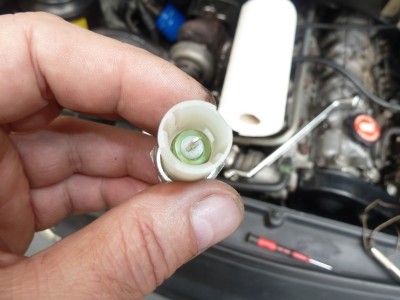

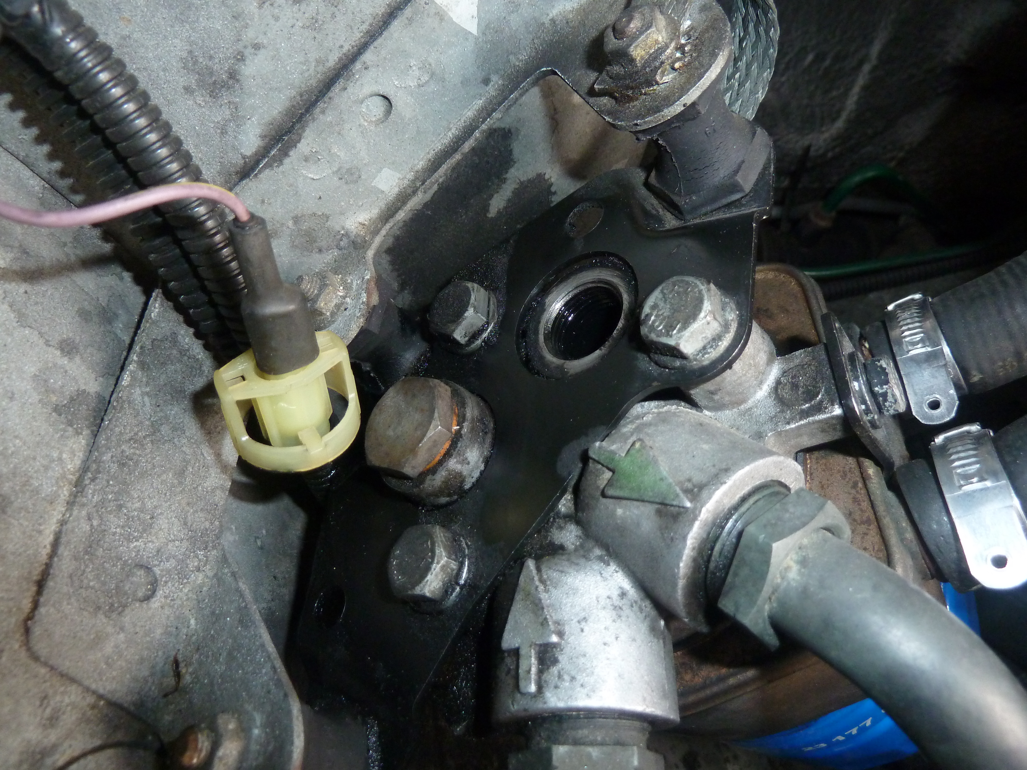

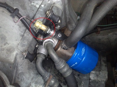

J'aimerai savoir si quelqu'un connait la référence de cette sonde d'huile? d'ailleurs c'est quelle type de sonde? pression ou température? :roll:
Je vais devoir la changer, elle commence à suinter!

Si c'est bien ton J8S comme je le pense, sonde de pression l'huile : 77 00 771 828.
Oui oui oui.... c'est bien pour mon J8S :mrgreen: Merci pub2n, grâce a ton numéro j'ai pu trouvé sur le net le modèle "vernet" (made in France) sous la référence : OS3515 que je vais pouvoir commander chez mon fournisseur pour moins de 6€ :mrgreen:

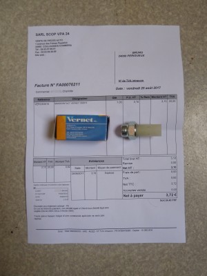

Juste un retour pour la sonde commander!
Elle était arrivé hier, mais j'ai était la chercher se matin!
:wink:

Difficile de faire moins cher! :mrgreen:

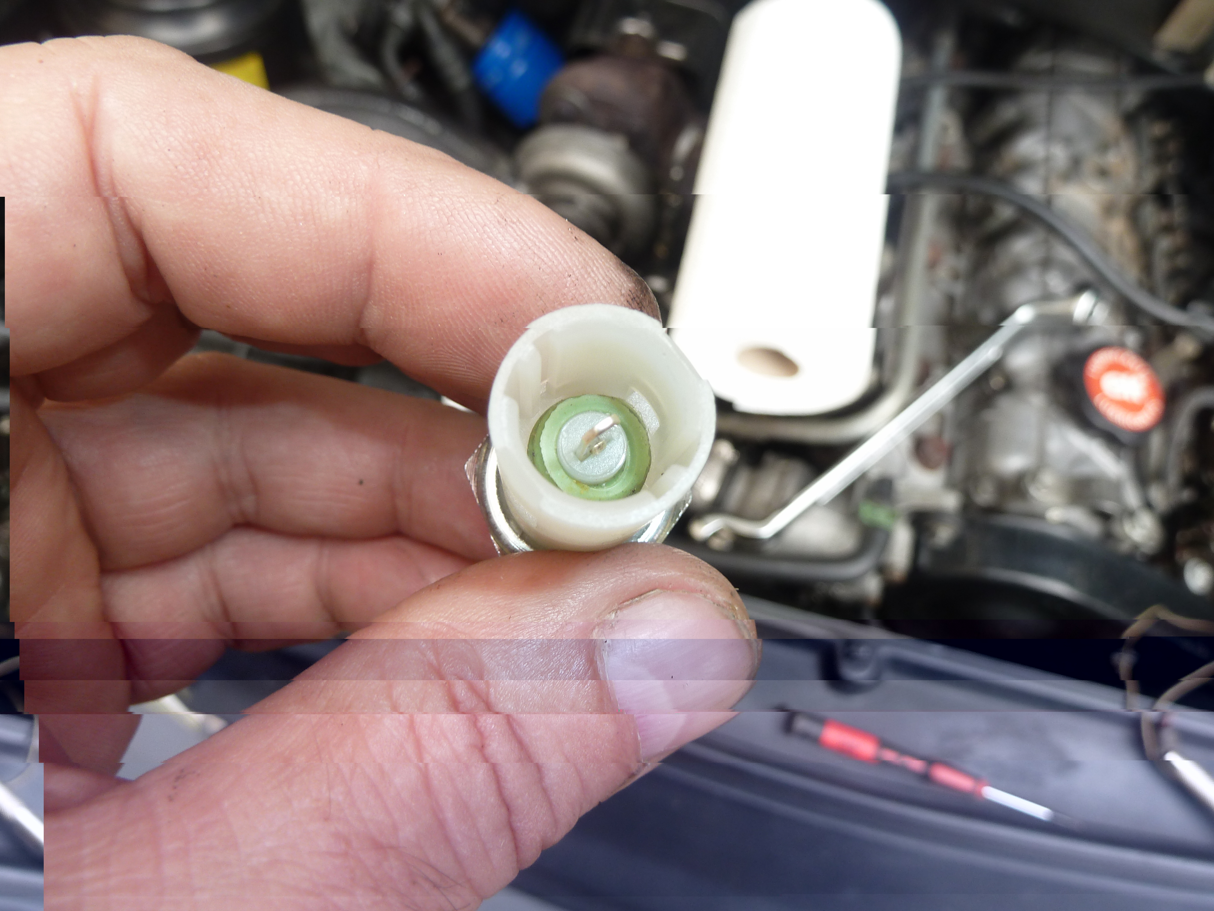

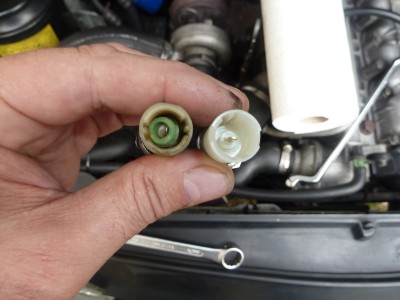

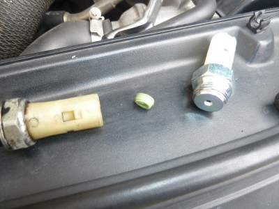

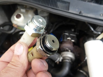

Allez quelques photos pour le changement de la sonde ...

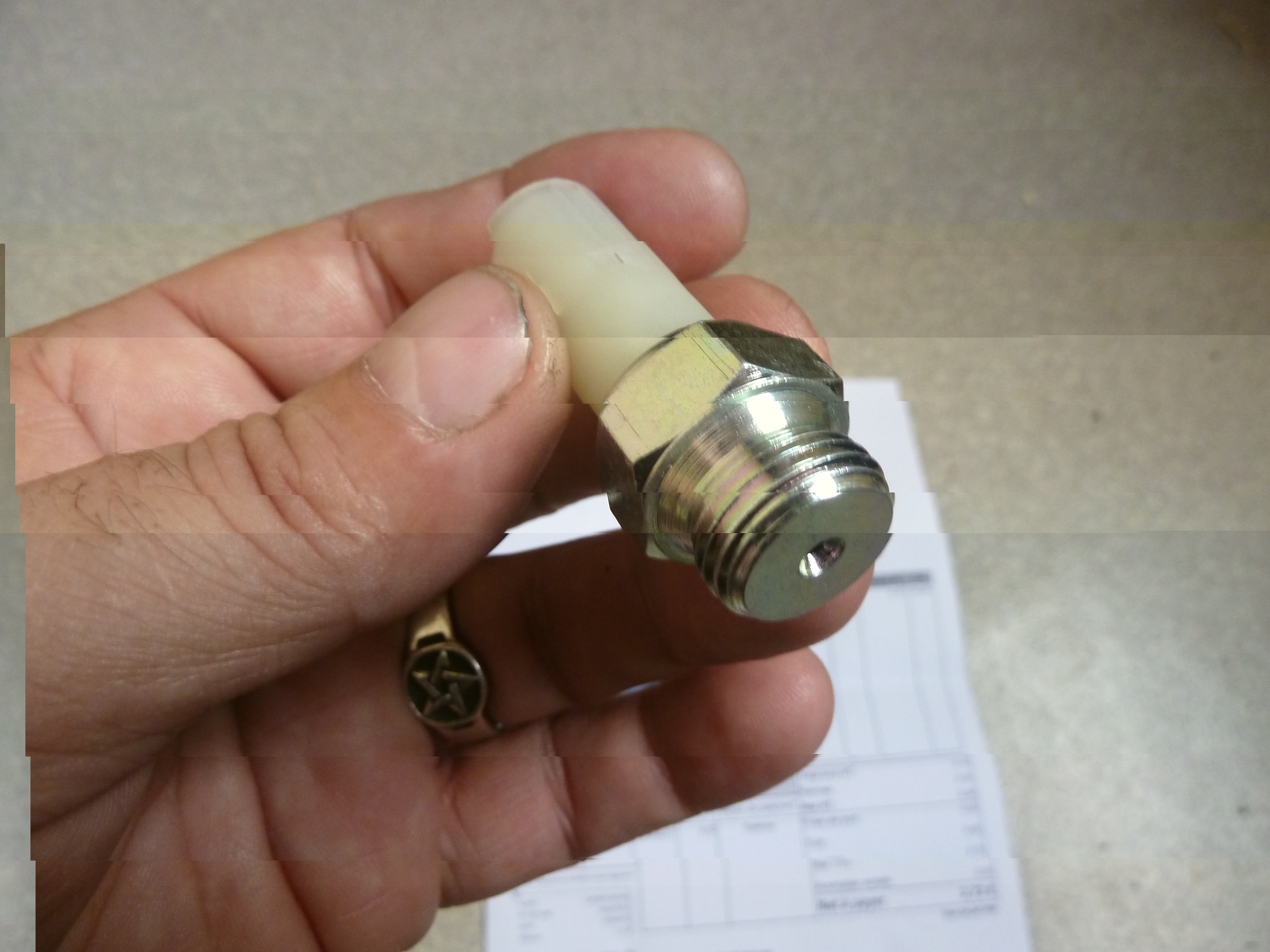

Comparaison des 2 sondes! la neuve a sa base conique donc pas de rondelle qui fait office de joins comme l'ancienne...

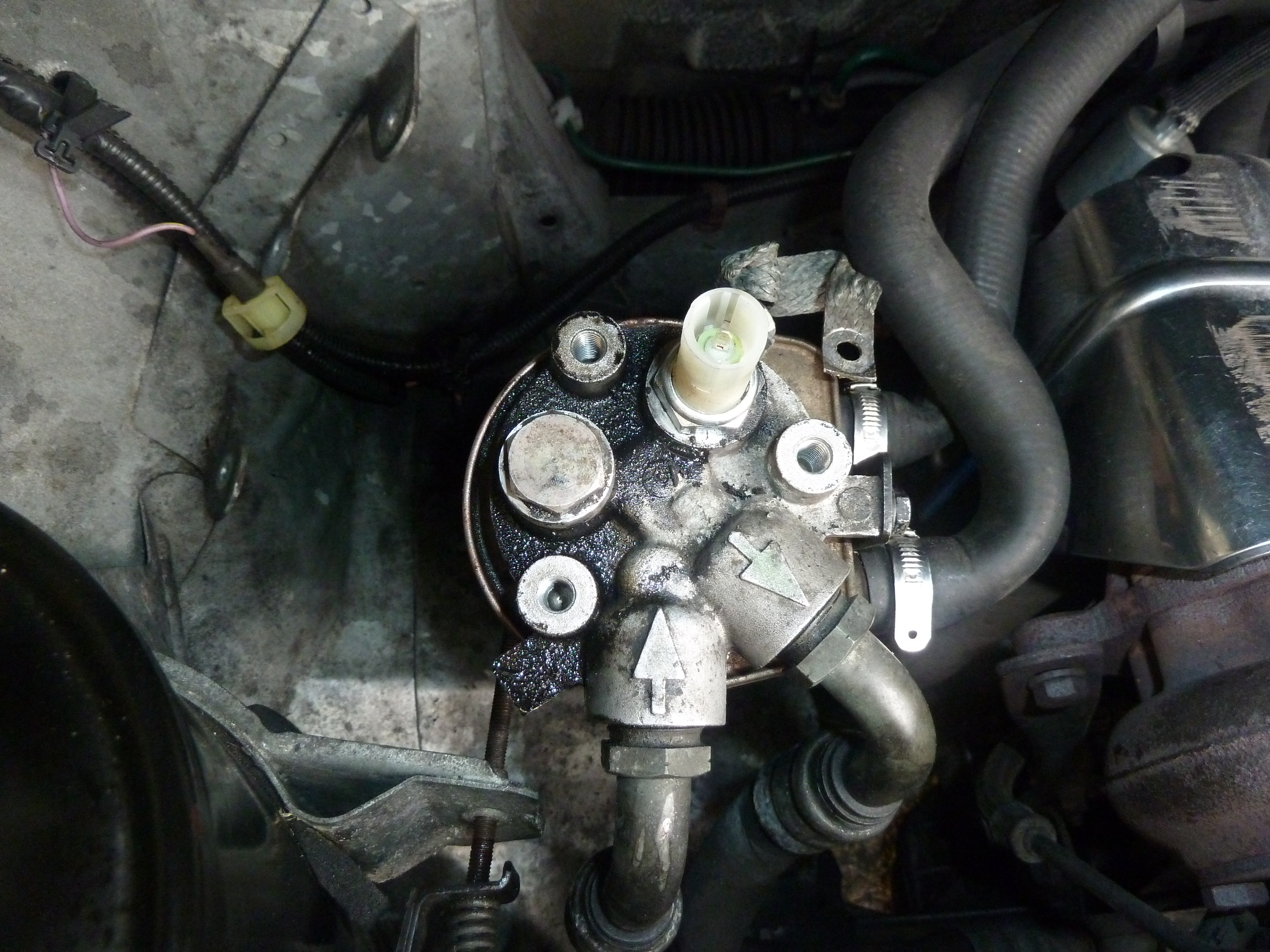

trace de fuite.
au niveau de la prise (connecteur étanche) la parti verte est a transférer...

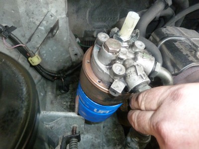

sorti de son ancien emplacement
placer dans son nouveau emplacement...
temps qu'a faire, démontage de la platine pour bien nettoyer!
après, remise en place!
et c'est fini! je vient de faire environ 50 kilomètres et pas de fuite! :wink:
