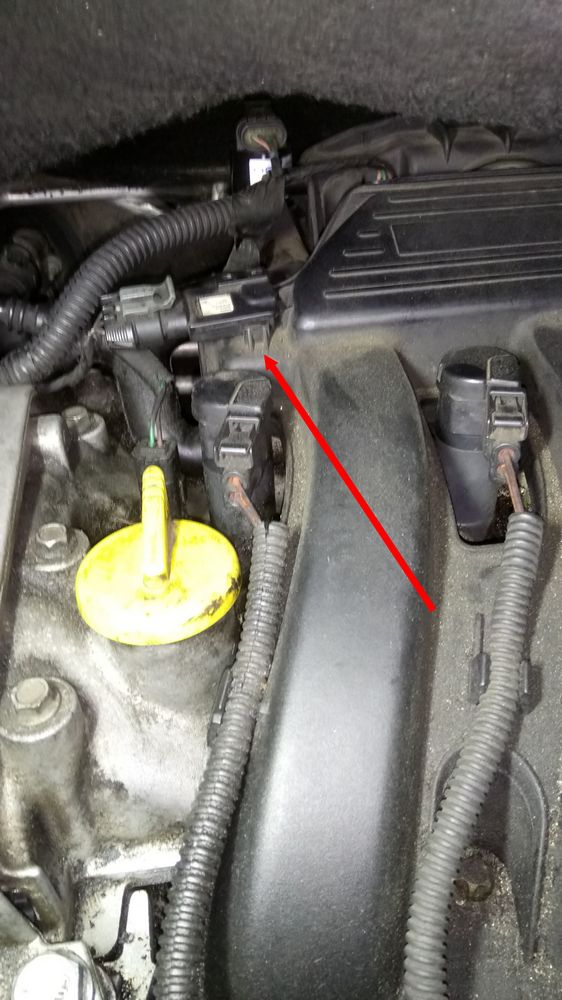

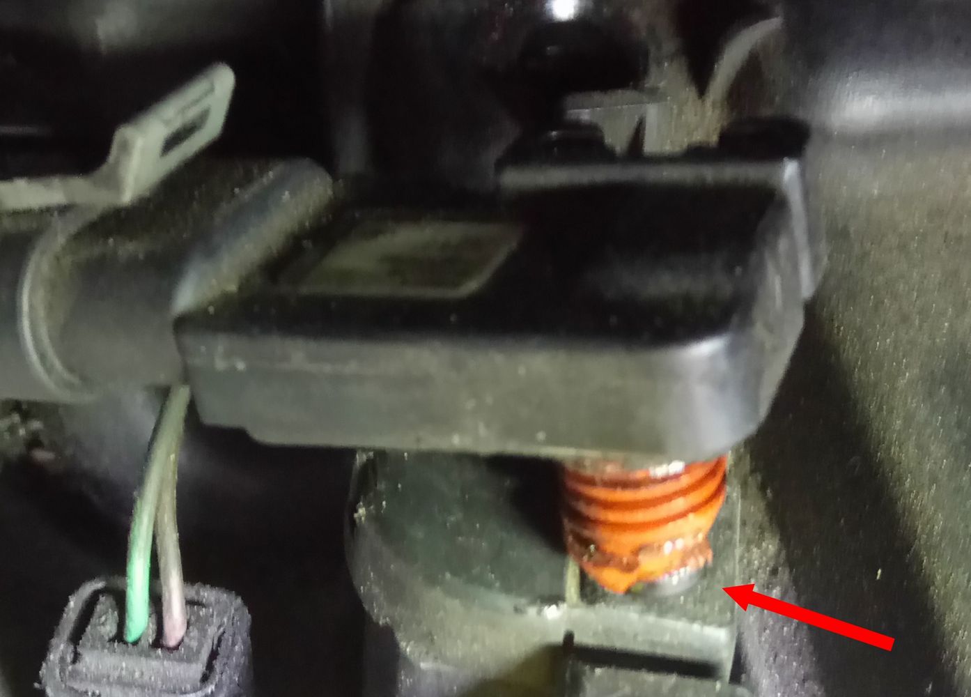

mon vieux tank n'a pas été très gentil cet été, même si l'on a fait 5900km ensemble!!!
le moteur s'emballait comme il y a trois ans et j'ai donc changé le moteur de pas à pas
le soucis semblait résolu, mais c'est bien revenu dans les bouchons(en plus, pas sympa le moteur qui s'emballe dans ce cas...)
je viens de contrôler pour voir si il n'y a pas une prise d'air.... et voilà
le capteur de pression, se baladait le joint est effectivement HS et un morceau pendouillait, je l'ai enlevé avant qu'il ne se détache je ne trouve pas ce capteur sur internet je me dit que le capteur n'est peut être pas mort et qu'il suffirait de refaire le joint, mais comme ce n'est pas un joint torique classique, je ne trouve pas de joint de rechange
est ce possible de mettre un peu de pâte à joint loctite pour refaire l'étanchéité?
merci de votre aide

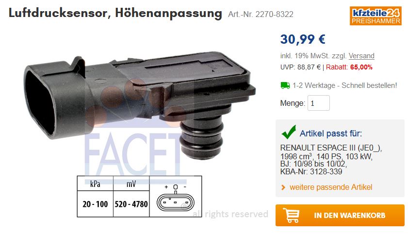

Dispo chez mister-auto
(Donneur d'organes )
- Messages : 2322
Re: joint capteur de pression de collecteur F4R
Ce n'est pas la référence du joint, à moins qu'il n'y en ai pas.
Harry. A+
Harry. A+

j'en avait bien vu des comme ça, mais ils ont pas la même tête que celui qui est sur mon moteur...
ou est ce que je prend un risque à mettre de la pâte à joint?
merci de vos réponses
donc j'osait pas le commander, mais si c'est le bon alors je ne me mouille pas pour 37€ port compris(je suis en Allemagne en ce moment)ou est ce que je prend un risque à mettre de la pâte à joint?

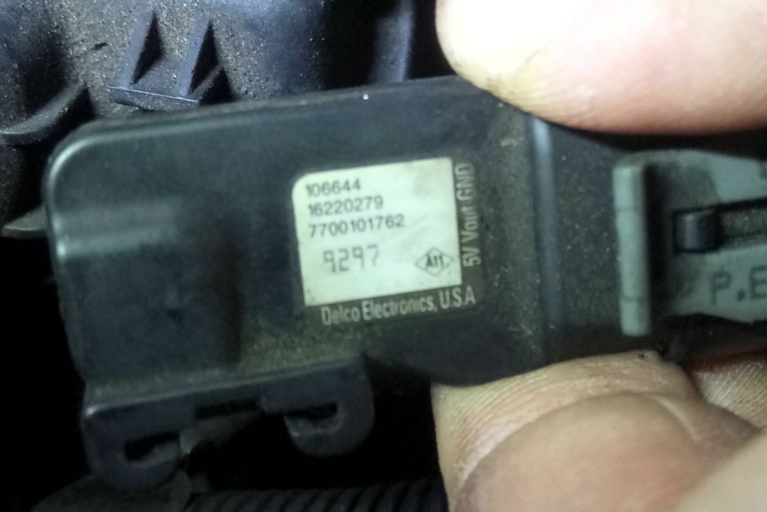

j'ai changé le capteur, ça a l'air d'être bon
j'espère que ca va durer!
