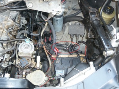

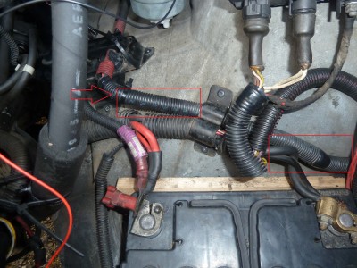

Si je poste ce sujet ici c'est que je veux avertir tous les possesseur d'espaces 2 de bien vérifier les câbles électrique que j'ai entouré en photos!
certains d'entre vous le savent déjà, mais je pense que d'autres non!
ce matin en voulant changer une des gaines électrique qui part du gros porte fusible, j'ai eu un surprise, au moment ou j’enlève la vielle gaine qui tombe en lambeau, "paf" une étincelle! :shock:
Je me suis rendu compte que ce câble possède plusieurs épissures don l'isolant tissu qui le recouvrait était aussi usée et à provoqué cette étincelle en le touchant!
j'ai pris soin d'isolé les diverses épissures avec du chatertone (ruban adessif d'électricien) avant de mettre la nouvelle gaine!
je n'avait pas prévu de faire des photos pour un changement de gaine, mais j'ai pris ces 2 photos pour vous montrer l'endroit qu'il est impératif de surveiller afin d'éviter que votre camion finisse en barbecue! :wink:

J'ai remplacé ces gaines au dessus de la batterie.
Effectivement dans l'une d'elle un cable rouge a un sertissage, à peine isolé
par un ruban qui s'est détaché tout seul.
Lorsque la gaine part en poussière , le sertissage peut toucher la carrosserie et faire de jolies étincelles et
un départ de feu.

bonjour à toutes et à tous . c'est parfaitement exact et il en d'est de même pour les quatre câbles qui alimentent les deux ventilateurs de refroidissement !!! ces câbles se situent sous la petite traverse au dessus du radiateur et la soudure à l'étain ne tient pas sur ces épissures !! il faut mettre des connecteurs BUT et bien isoler avec de chatterton !!
