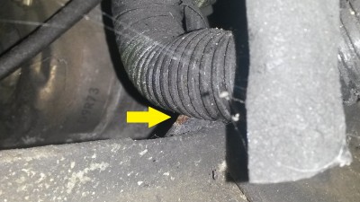

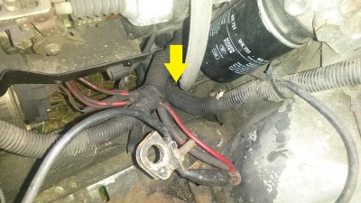

Voulant jeter un coup d’œil sur l'espace de secours de mon père dont les ventillos tournent dès qu'il branche sa batterie je suis tombé sur un court circuit qui aurait bien pu mettre le feu au faisceau et peut être même à plus sans qu'un fusible ne grille. Heureusement la fumée m'a alerté et j'ai pu débrancher la batterie rapidement.
Je n'ai pas eu le temps de m'y pencher plus mais comme sur le mien le faisceau est abimé au même endroit j'ai pris rapidement des photos pour que vous puissiez vérifier le votre.
Il s'agit du faisceau qui va aux relais, sur la gauche de la batterie. il fait un coude qui frotte sur une partie saillante du châssis.
Voici une photo prise de plus près sur laquelle on devine l'endroit du court circuit. Je prendrai un photo par dessous le prochain coup. La gaine est coupée et un ou plusieurs câbles sont coupés.
J'espère être le seul a avoir ce problème mais une petite vérification ne vous prendra pas longtemps ...
PS : l'autre TD de mon père est de début 89, le faisceau n'est pas le même, il ne frotte pas. Le problème semble être pour les suivants : de mi 89 ? à 90.

Peut être il y a t il eu un faisceau déplacé lors d'une opération de mécanique, du côté du filtre à gazole ou de la batterie

Re: TD Phase 2 : Court circuit faisceau
C'est possible en effet, sur 3 TD :
- un dont la gaine est coupée
- un dont la gaine frotte sans être coupée (je vais l'éloigner)
- un dont la gaine est suffisament haute pour le pas frotter
J'en profite pour vous demander des conseils pour la réparation des câbles : soudure à l'étain avec manchon termorétractable ? cosse manchon ? une autre solution ?
Merci d'avance

Pour répondre à ta question, sur les automobiles, il y a des vibrations, donc surtout pas de dominos qui s'oxydent et coupent les brins à l'endroit du serrage (justement à cause des vibrations), donc soudure à l'étain avec gaine thermorétractable.
