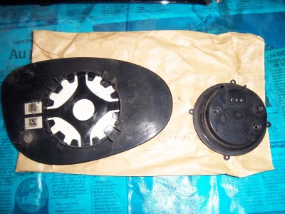

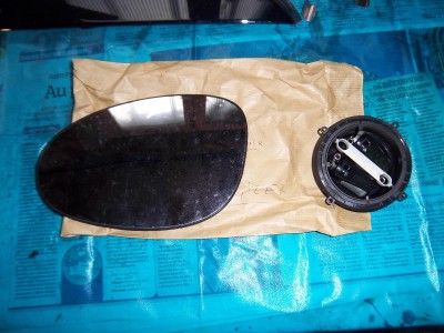

Messages : 20189
Re: Tuto remplacement miroir rétro Gauche ?
C'est ça, que tu cherches ?
Si besoin, j'ai aussi l'encadrement noir
