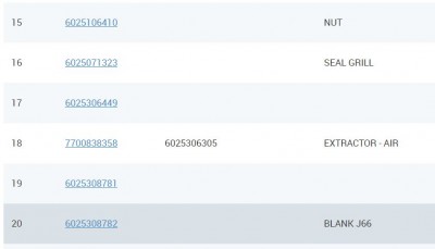

Re: coiffe lave phare
Re,
Ils sont différents, je suis passé par là
Je suis allé voir sur dialo... il y a bien deux références.
6025 308 781 à gauche (d'ailleurs, j'en ai un sous les yeux récupéré en casse, il y a marqué G au dessus de l'une des pattes).
6025 308 782 à droite .
Ils se ressemblent certes tous les deux, mais il y a une variation, je m'étais fait avoir lors du montage à l'époque.

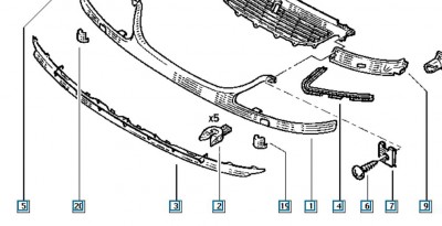

Ils ne sont pas tout à fait symétriques, pour t'en convaincre, met le gauche à droite et le droit à gauche.
Tu verras que la courbure diffère, notamment dans le bas du cache. Cela ne suit plus les courbures de la calandre, mais cela touche
Pour la disponibilité de la pièce, tout dépend encore et malheureusement de la capacité (volonté
) de l'agent Renault à répondre à une demande de pièce "assimilée Matra"
il vaut mieux y aller directement avec la référence de pièce
Après il reste peut être un plan B, ceux pour Laguna I
7700423083 (g) et 84 (d) , la courbure de calandre et des optiques sont les memes, mais à confirmer pour le reste, à confirmer, n'ayant pas de laguna I sous la main
Détail amusant dans dialo : le gauche sur le schéma est indiqué droit et inversement
Et 10 euros pièce
Et 10 euros pièce
