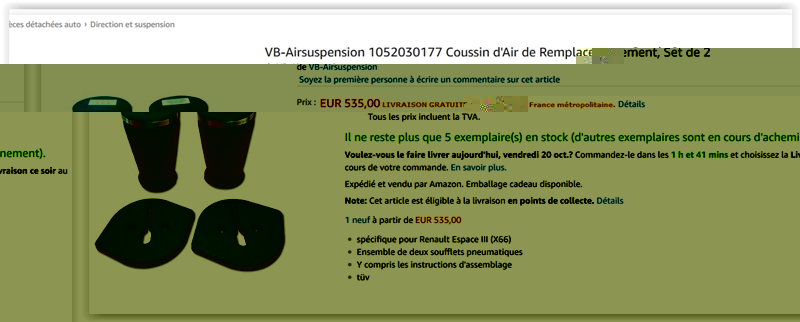

Re: Suspension pneumatique
Sur amazon mais sa pique!
https://www.amazon.fr/dp/B01M3UQUNP/ref ... w=g&hvqmt=
