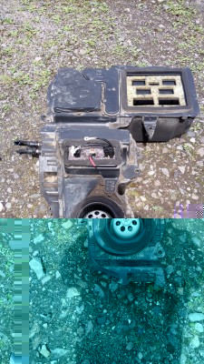

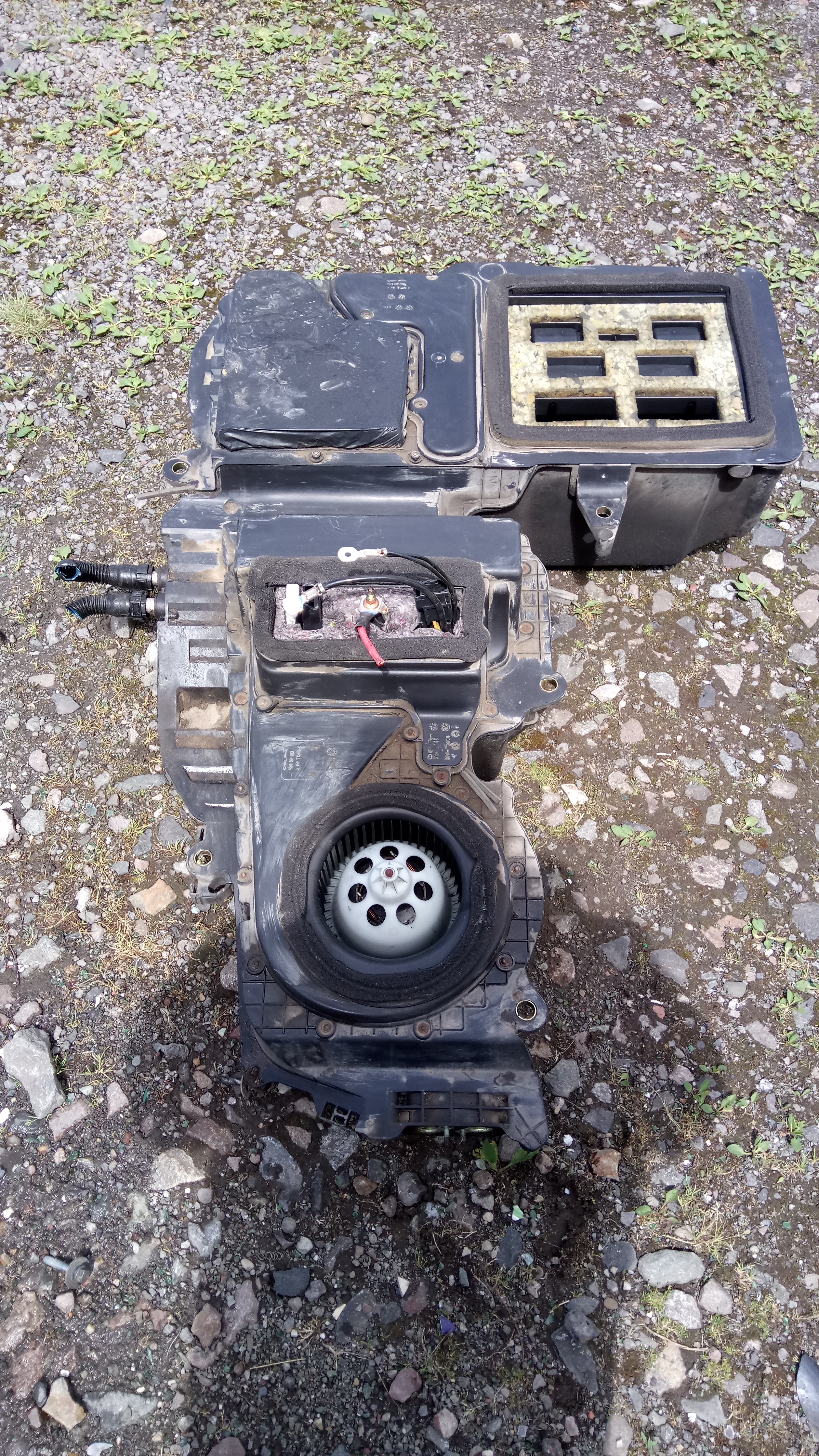

Et vers cette usine à gaz ( bloc chauffage sous le veh ) ça donne quoi ??

- marcus67
- Messages : 1305
- Localisation : Bas Rhin 67
Re: Perte ldr bizarre
oups , manque la photomarcus67 a écrit :Salut

J'ai changé le pulseur récemment et je crois que je perdais déjà. Comme j'ai tout ouvert je n'ai pas vu de mouillé. D'ailleurs c'est un chauffage électrique il me semble mais peut être couplé avec un chauffage traditionnel au ldrmarcus67 a écrit :Salut
