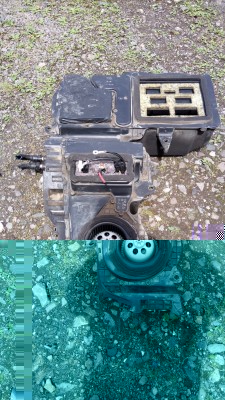

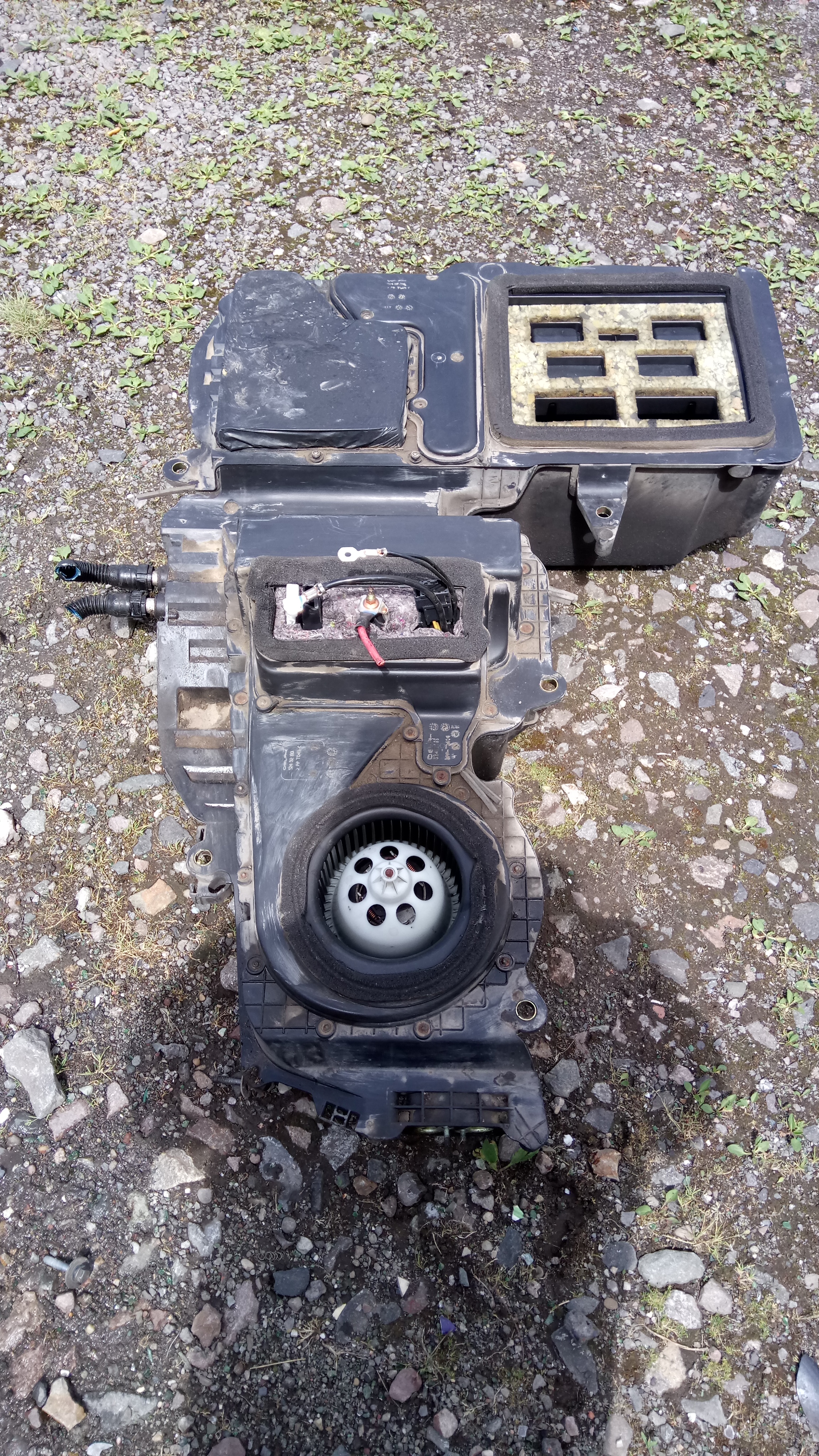

- marcus67
- Messages : 1322
- Localisation : Bas Rhin 67
Re: Perte ldr bizarre
Et vers cette usine à gaz ( bloc chauffage sous le veh ) ça donne quoi ??

mousse expansive
- Messages : 433
- Enregistré le : 23 nov. 2014, 06:54
- Année : 2003
J'ai changé le pulseur récemment et je crois que je perdais déjà. Comme j'ai tout ouvert je n'ai pas vu de mouillé. D'ailleurs c'est un chauffage électrique il me semble mais peut être couplé avec un chauffage traditionnel au ldrmarcus67 a écrit :Salut
