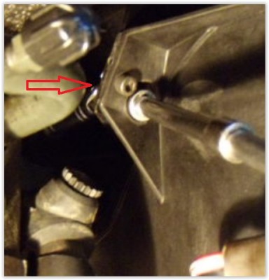

Bonsoir à tous
Je ne sais pas où mettre cette astuce , je la poste donc ici, un modérateur décidera son emplacement merci par avance
Voilà nous sommes nombreux à maudire les concepteurs de l'espace pour certaines vis ou écrous super mal placés
Sur le bloc moteur de ventilateur (voir photo) Cette vis est particulièrement difficile à démonter et remonter à moins d'avoir une greffe de main style E.T l’extraterrestre (avec lumière incorporée) Pour ne plus souffrir,il vous faudra:
-1 vieille clé Allen de 6 dont on coupera un bout de 2 cm -1 douille 1/4 avec un embout octogonale
-1 cliquet 1/4
-1 douille de 10
-1 renvoi d'angle pour perceuse
-1 cliquet 1/4
-1 douille de 10

sinon avant je faisais comme cela Bonne soirée à tous

J'ai associer sur ce même renvoi d'angle un tournevis électrique.
J'ai sur ce même bloc pour la vis supérieur à gauche, pas facile à remettre aussi, fait
un trou de mémoire Ø 16 dans l'aile voir la photo :
Daniel
Daniel

bonsoir Daniel
merci pour ces compléments d'astuces
petite confirmation par rapport au trou , utilises-tu un cardan pour l'écrou ? car impossible de l'atteindre de face A+

Re
Oui, pour le cardan, on voit un peu mieux sur cette photo :

Bonjour.
Merci pour le gain de temps au démontage.
Pour le cardan, on le voit là:
Harry. A+
Harry. A+

Attention ne pas confondre clé allen 6 pans et clé torx en étoile.

merci pilou et je confirme pour la clé allen 6 pans ,ce n'est pas du torx A+
