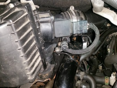

Je te ferai une photo, je suis en train de changer son connecteur par un neuf. Il m’a foutu en marche dégradée, je taquinais à peine le 115 Km/h pied à fond. Bof juste au moment ou un IV me poussait aux fesses sur la bretelle d’autoroute, damned ! :twisted:
Bref, j’ai eu aussi un zig et le zag puis service, un coup de valise pour confirmer. Après lecture des défauts le verdict tombe. Ce n’ai pas la première fois malgré le nettoyage à la bombe à contact. Mais c’est comme tout, elle a ses limites. J’ai sorti une pin du connecteur. Mais là où je ne comprends c’est comment certains débranche le débitmètre et ils ont plus de pêche, on n’a pas la même calibration ? Possible il y en a eu plusieurs en deux ans. :(
Donc cet après-midi, je coupe les six fils, soudure et fixation. Je profite pour rallonger les fils et trouver un point de fixation de la dérive. La préco est un point de fixation à moins de 100 mm du connecteur pour limiter les vibrations de pins du connecteur provoquant micros coupures et dysfonctionnement au calculateur. :roll:

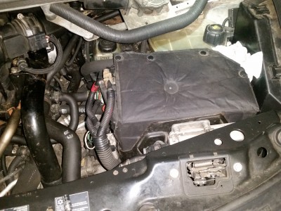

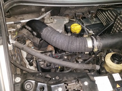

désolé mais mon camion s'est mis en marche dégradée avec V max 115 km/h. A la valise le défaut apparaît comme manque l'alimentation 12 V sur le débitmètre.
Depuis un remplacement du connecteur, effacement du défaut et je suis allé faire un essai sur autoroute. La puissance est revenue, tout etait normale au tableau de bord. Retour à la maison, un petit coup de valise, rien à signaler tout est rentré dans l'ordre.
Le connecteur vient d'une Laguna I accidentée il y a quelques années récupéré pour ma DTI. le débitmètre acheté à la casse récemment 30 €, testé, il fonctionne très bien.
Quelques petites photos:

Avec les photos, c'est mieux.
Totor33
Messages : 4597
Finition : Intens
Re: Retour logo en zigzag
Message non lu par Totor33 »
Bonjour Yves..
Petite question... il semble que sur ta première photo, ta batterie profite d'une "doudoune"..... d'origine ou où as tu trouvé ça?
