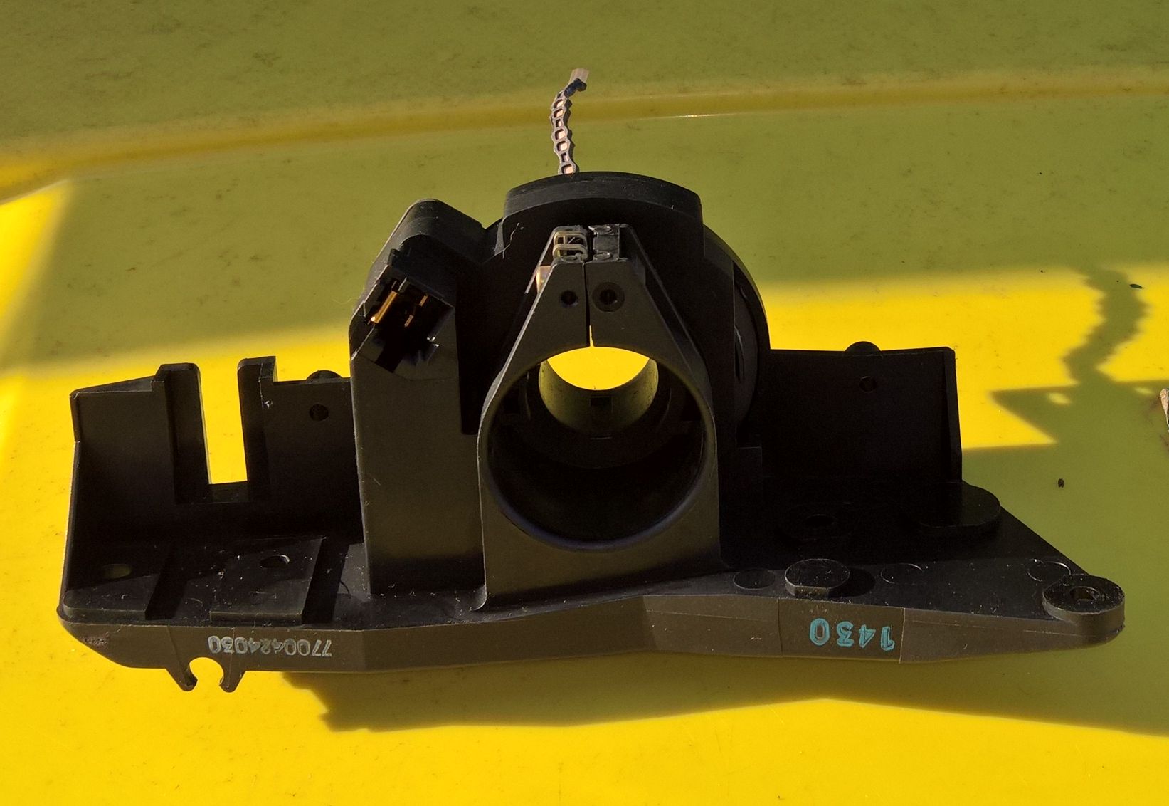

bizarre, le contact tournant a une drôle de tête, il tourne, mais il n'y a plus de contact (voir la photo)
Retour à la casse, même donneur, plus facile d'accès y'a plus le volant et me voila nanti d'un beau contact tournant et délesté de nouveau de 20 euros.

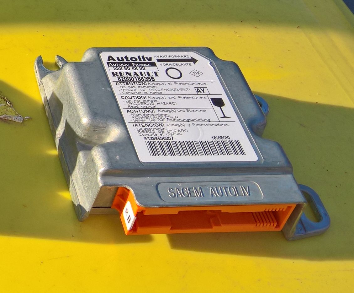

Me revoilà reparti à la casse, toujours le mémé donneur et contre la modique somme de 40 euros me voila propriétaire d'un calculateur d’airbag avec exactement la même référence que le coupable.
Remontage sans problème, voyant toujours allumé. Rebelote, garage, valise, effacement, mais toujours des erreurs : défaut airbags latéral D et G.
Bon le calculateur cherche des airbags latéraux (je n'avais pas remarqué qu'il y en avait sur le donneur, très discrets dans le haut des dossiers.)
Mon garage me propose de se renseigner auprès d'un technicien Renault sur le sujet.
En attendant je prospecte pour trouver un calculateur sans airbags latéraux activés, pas de chance il n'y en a pas pour le moment.
J'en profite pour questionner quelque membres du forum sur le sujet d'où il ressort que les calculateurs airbags peuvent être reprogrammés ou pas , çà dépend :D
Je retourne au garage, je lui explique qu'on doit pouvoir désactiver les airbags latéraux avec la valise, il accepte, re valise, dés qu'on touche aux airbags la valise n'est pas avare d'alertes et de messages en rouge.
Il désactive les airbags. Contact le voyant s'allume, démarrage le voyant s’éteint au bout de quelques secondes ! Bingo, çà marche.

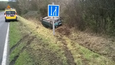

Re: Les tribulations d'un changement de volant sur une Twingo I
Euh...
Au vu des traces de roues, comment qu'elle a fait pour pas toucher le poteau ???
Messages : 13616
Je te laisse réfléchir :)
Un salto avant avec double vrille et un axel ?
Message non lu par Florian »
Heureusement plus de peur que de mal !
Pour le panneau, la dde en avait un sous le coude et l'a remplacé avant que la dépanneuse arrive ?
Messages : 13616

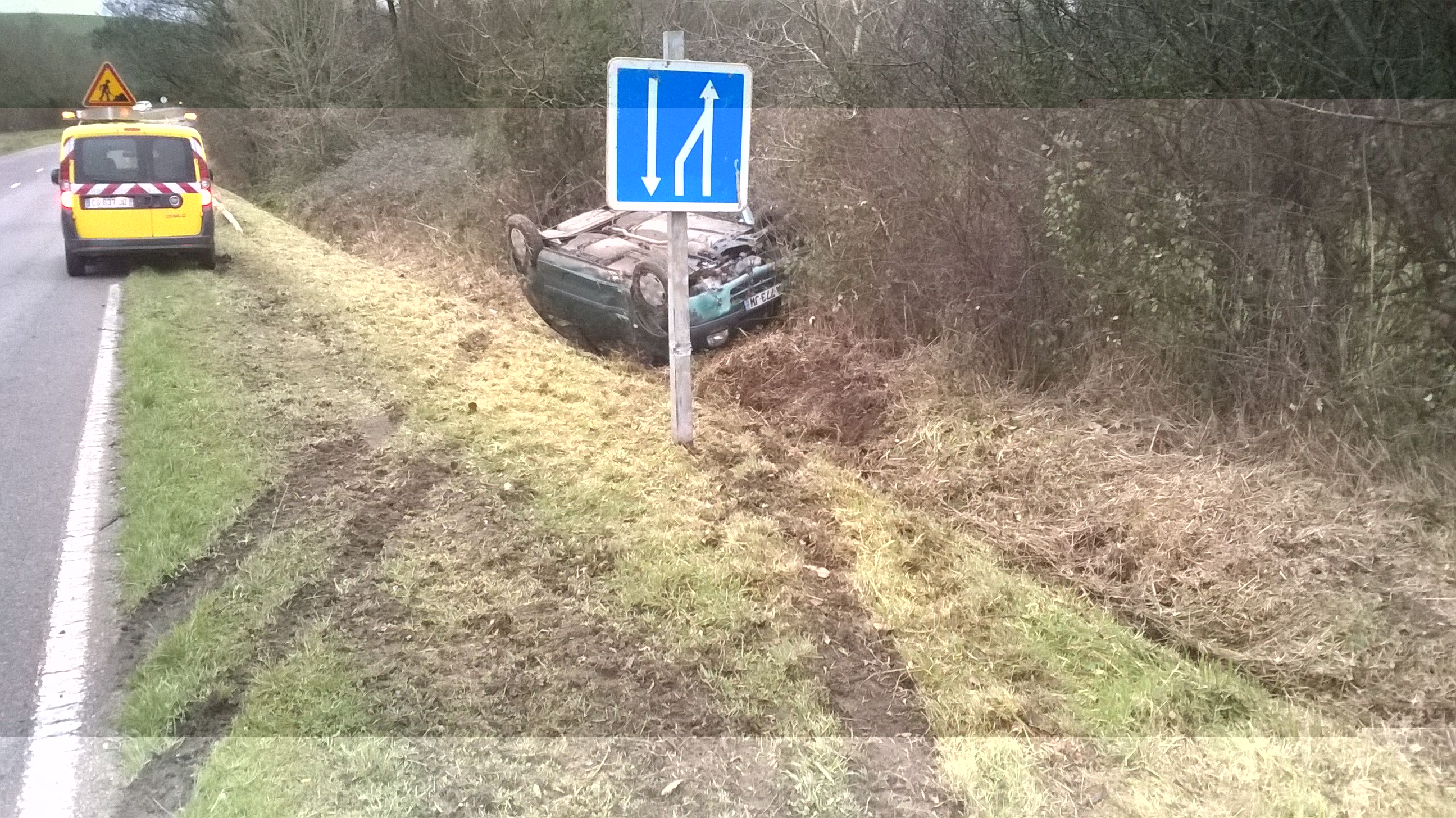

Presque !
En fait le panneau a été couché avec son socle de béton par la voiture et la DDE (voiture jaune) qui passait par là au même moment l'a tout simplement relevé.
Tout çà pour une malheureuse petite araignée cachée dans le pare soleil
Pilou29 a écrit :Quand à mettre une voiture sur le flanc, pas de souci, mademoiselle sait très bien y arriver toute seule et admirez les traces !
Heureusement pas de bobo ( à part la voiture) , même pas une égratignure !
:idea: .... Mademoiselle a simplement suivi l'indication du panneau indicateur à la lettre, elle s'est rabattue illico presto sur le panneau :wink:
Messages : 4378
trop fort la photo :lol: :lol:
Et question : la twingo est repartie sur la route où est passée directement à la casse ?
Remise sur ses roues la Twingo a redémarré au quart de tour !
Pas eu besoin de mon outil préféré, la caisse était pliée autour du poteau donc irréparable, elle a fini dépouillée avant enlèvement par la casse.
