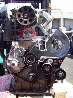

après des dizaines de litres de ldr engloutis (je mettais 0,5-0,75l de ldr chaque jour après mes 170km journaliers j'ai enfin (j'espère) repéré l'origine de la fuite de ldr sur le moteur 2.2dT de mon E3.
J'avais tout tenté, changement de pompe à eau, joint papier, 3 types de pâtes à joint et finalement ça fuit à priori au niveau du galet tendeur.

Est-ce qu'il y aurait une pastille de sablage ou un autre interstice d'où pourrait fuiter le liquide de refroidissement ? (j'ai découvert les pastilles de sablage hier je ne connaissais pas avant).

qui seraient derrière le galet tendeur
question ce moteur a tourné à l'eau et l'hiver
j ai eu ce souci sur un 1.9d renault express ,j'ai rechargé à la résine metal bi composant
avant la depose de la culasse pour refaire le joint ,ou la culasse à été éprouvée et la pastille changée en même temps, presque 100 000km plus tard

Oui il a tourné l'hiver mais jamais à l'eau, j'ai toujours préféré prendre du ldr premier prix que de mettre de l'eau.
Si je démonte le support du galet tendeur je suis encore bon pour racheter une courroie de distrib sans être certain que ça soit les pastilles à changer.
Le joint de culasse est bien 2cm sous l'ovale rouge ?

c'est mieuxalkashi a écrit :Si je démonte le support du galet tendeur je suis encore bon pour racheter une courroie de distrib
ouialkashi a écrit :Le joint de culasse est bien 2cm sous l'ovale rouge ?
je verrais bien le JDC a refaire

Question: à tout hasard la vis du galet ne débouche pas sur une circulation d'eau sur ce moteur?
Il arrive que certaines vis soient pré-enduites d'un produit d'étanchéité du fait que leur taraudage tombe sur un circuit d'eau et il n'y a pas le choix. Je dis ça mais je ne connais pas le G8T dans le détail.

Bon ça sent le jdc...
J'ai enlevé le support de tendeur et j'ai eu accès à ça :
après avoir nettoyé et mis un peu sous pression avec un montage fait maison il y a une fuite au niveau du jdc à priori :
je vais essayer de voir pour améliorer mon système pour mettre sous pression le circuit de ldr ou en louer un pour être fixé à 100%

Il manque quand même une vis en haut de la pompe.

car il lache sur le coté.. c'est courant sur certains moteurs.
cela n'a rien d’exceptionnel..
ps: il y a beaucoup trop de pate à joint sur la pompe à eau.. le joint papier a été perdu ?

Ok pour la vis j'avais constaté qu'il m'en restait une après avoir remonté la pompe, bizarre que je ne m'en sois pas rendu compte.
Pour la pâte à joint j'ai mis un joint papier en plus car je pensais que la fuite venait de la pompe, j'avais tout essayé, changement de pompe +- de pâte, +- de serrage et finalement ça fuit au-dessus.

Ça fuit à la vis aussi vu les photos..

Pour en être certain avant de commencer à faire des bricolages je vais louer un kit pour mettre sous le pression le circuit de refroidissement et je serai fixé.

Bonsoir, au vu de tes photos je me pose une question: si cela fuyait tout simplement au niveau du boulon manquant et qu'il en soit projeté en haut.....
Je serais toi j'essayerai la chose suivante: essuyage et nettoyage, remise en place du boulon manquant avec du joint de filet.... et test...
Ca ne te coutera pas grand chose et avec un peu de chance cela risque de t'éviter d'aller plus loin..... si tu es chanceux

Ou tu peux te bricoler un truc comme ca Un bouchon recuperer dans une casse, tu fais sauter la soupape, tu perces au diametre d'une valve de roue et tu colles au silicone.alkashi a écrit :Pour en être certain avant de commencer à faire des bricolages je vais louer un kit pour mettre sous le pression le circuit de refroidissement et je serai fixé.

faut que ça tienne quand même 2 bars...
- Messages : 7118
Re: fuite de LDR au niveau du galet tendeur de distribution...
ça tiens bien ,tu fait sauter la soupape et tu mets la valve à la place

J'avais bricolé un système identique mais ça fuyait.supev-77 a écrit :Ou tu peux te bricoler un truc comme caCapture du 2018-08-22 20-27-51.pngalkashi a écrit :Pour en être certain avant de commencer à faire des bricolages je vais louer un kit pour mettre sous le pression le circuit de refroidissement et je serai fixé.
Je viens de tester avec le système loué (5€ ! merci lecoincoin) et la fuite a bien lieu au niveau du jdc et pas de la pompe à eau. Concernant la pompe il ne manque pas de vis mais le trou visible c'est un pion de centrage.
J'ai commandé du Holts soudure bloc moteur pour réparer le jdc foyant ça m'a l'air bien efficace d'après les retours sur le net
Wait and see...

Par contre pour le soudure bloc moteur ils disent de bien purger tout le liquide de refroidissement donc je dois forcément enlever la pompe à eau sur mon 2.2dT ?
Il reste facilement 3l si je la laisse en place et j'ai quand même envie que la manip fonctionne avec le produit
Il doit y avoir une vis de purge sur le bloc moteur !
Si il reste du ldr, c'est certain que ça ne marchera pas : le glycol est "gras" et le produit ne pourra pas accrocher !

Cela semble très gras et noir pour LDR. Êtes-vous sûr qu'il ne s'agit pas d'une fuite d'huile du joint spi du AAC?
Il manque quand même une vis en haut de la pompe, comme dit précédemment par SAHRO. C'est pas un tige.
