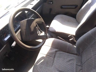

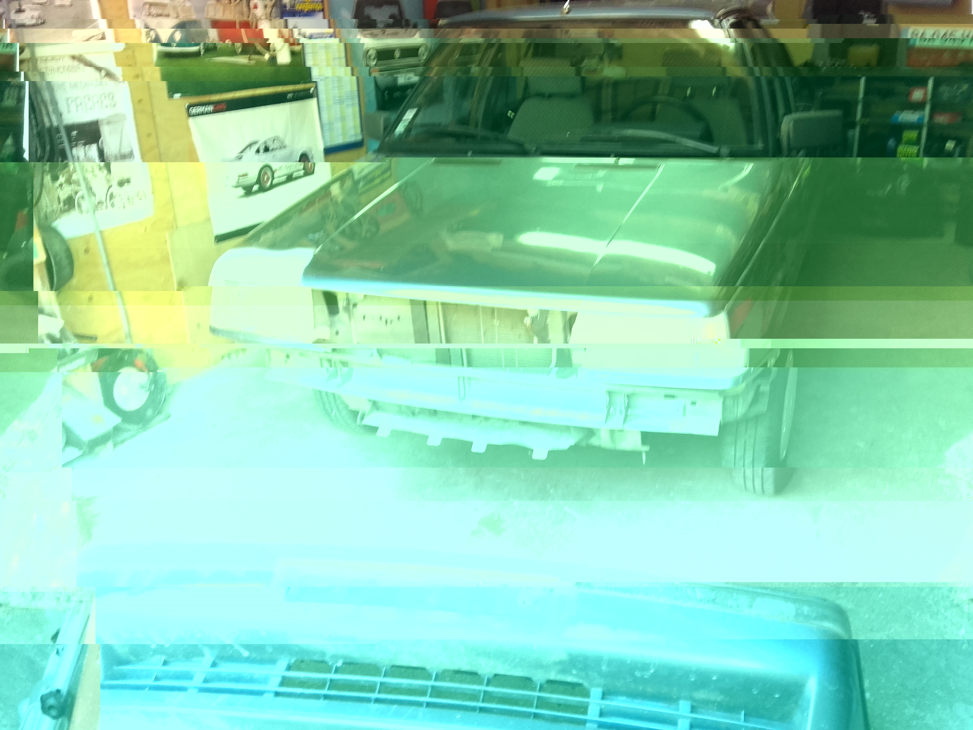

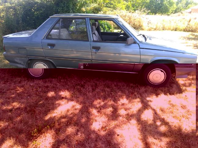

Les photos a l'acquisition

Voila un produit a milles lieux de l'obsolescence programmée
Beau projet en tout cas

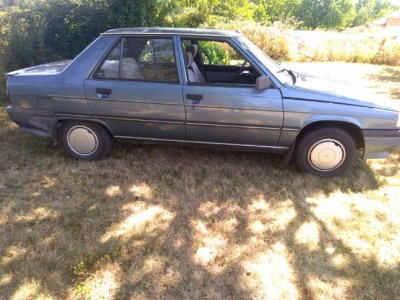

...En cours

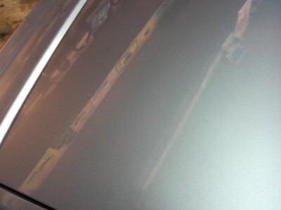

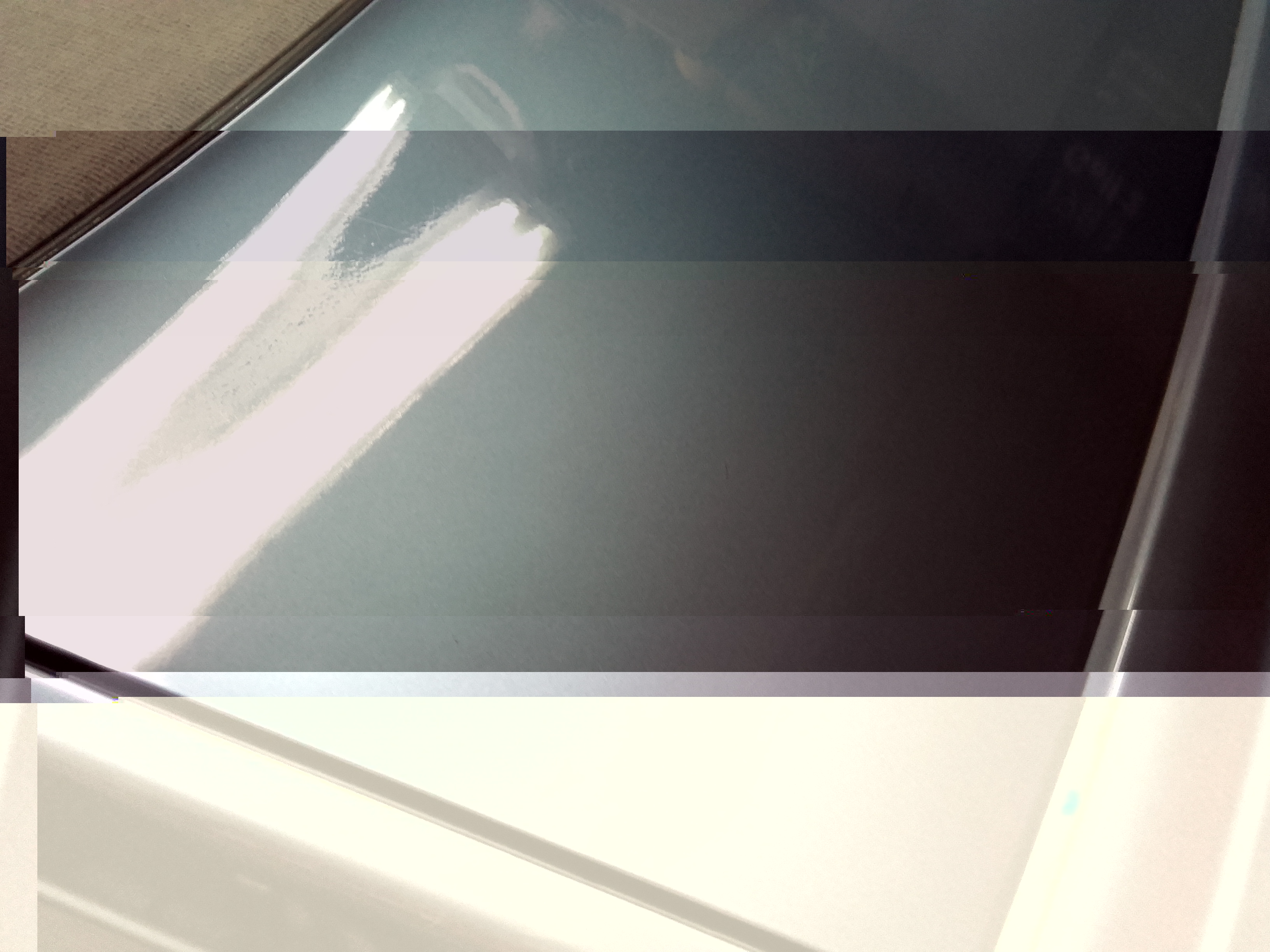

Le rendu de la peinture avant...
Une fois la malle faite ...
Une vue arrière en cours de rénovation

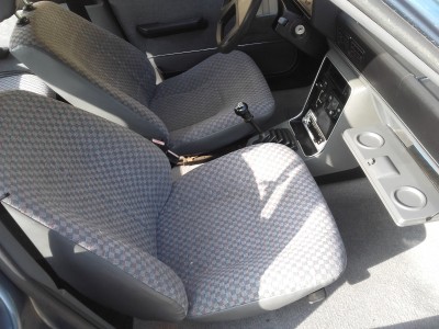

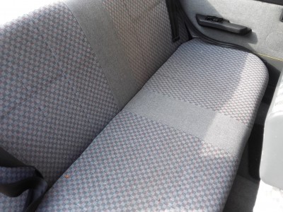

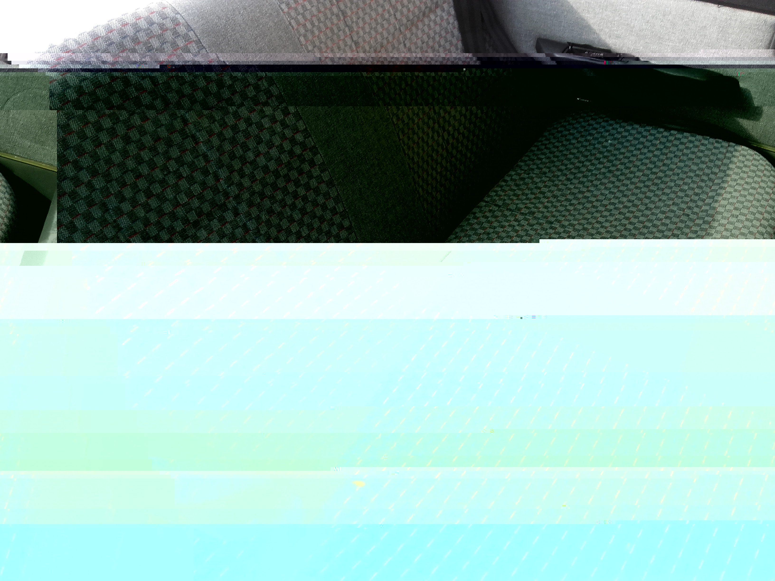

Les siéges faits ...

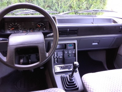

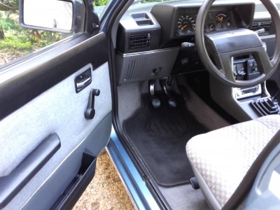

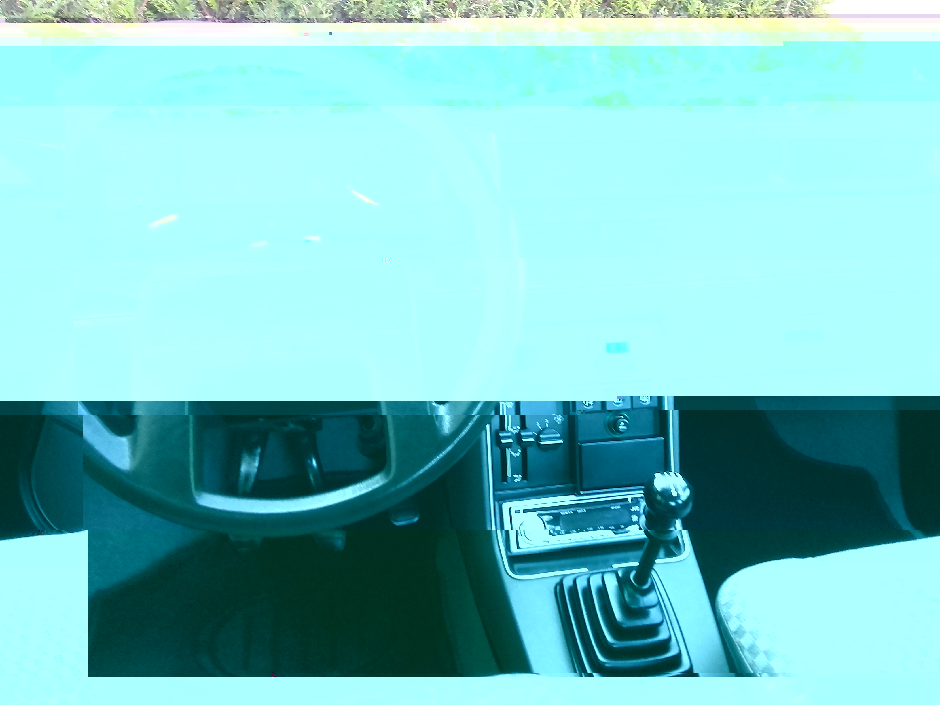

....le tableau de bord...fait lui aussi
a Suivre.............

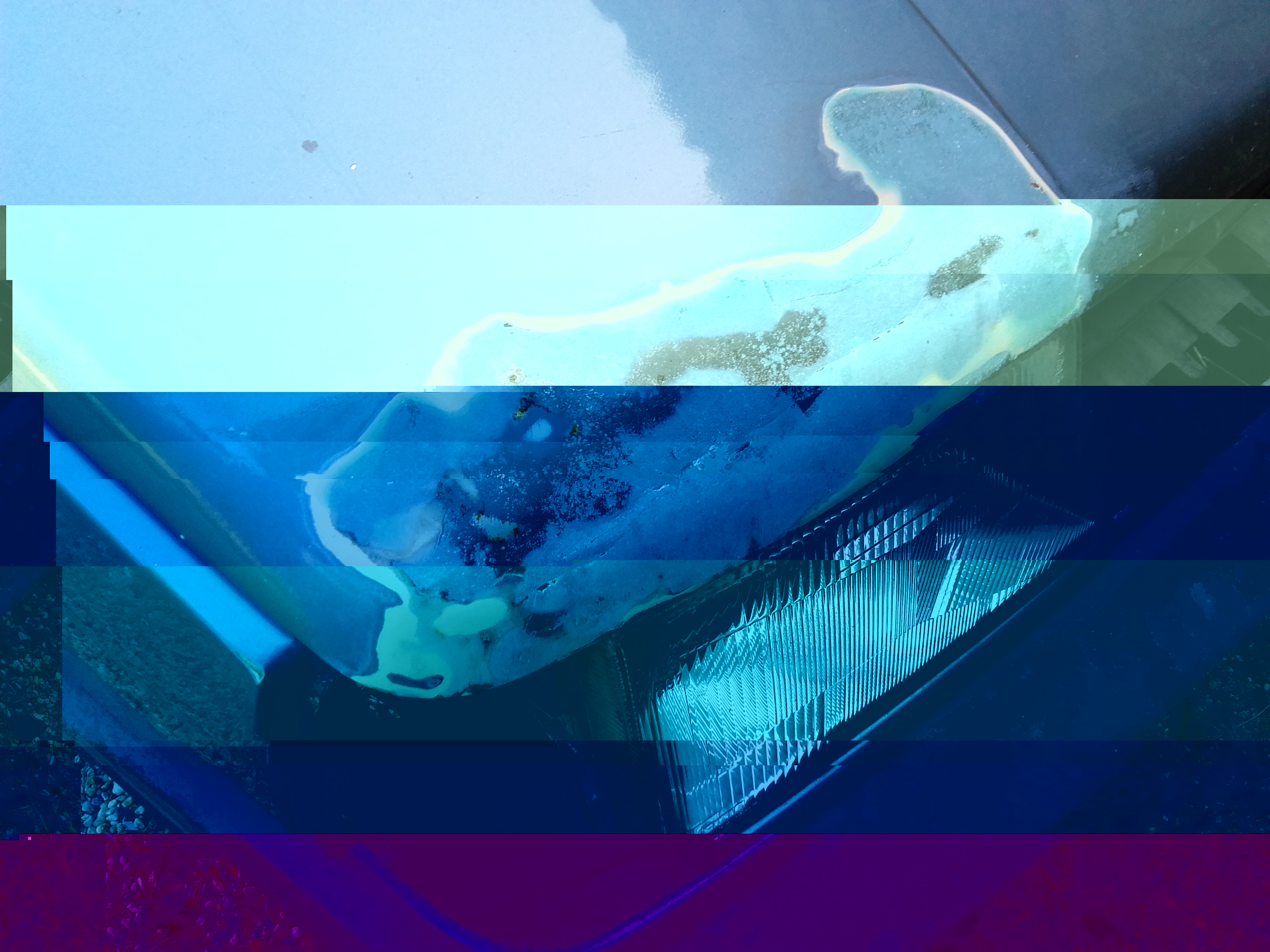

c est le 1.4 cleon ?,
increvable mais un peu gourmand

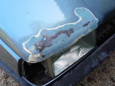

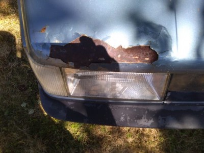

putain le capot, il fait peur Etonnant, car à cette époque la corrosion était quand même mieux maitrisée, sans être parfaite.

Oui,le capot est pas top.Elle était a l'abri,mais le toit fuyait a cet endroit.Wutch a écrit :putain le capot, il fait peur Etonnant, car à cette époque la corrosion était quand même mieux maitrisée, sans être parfaite.

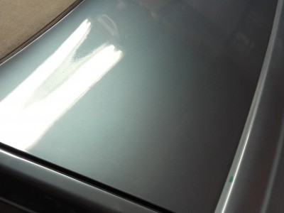

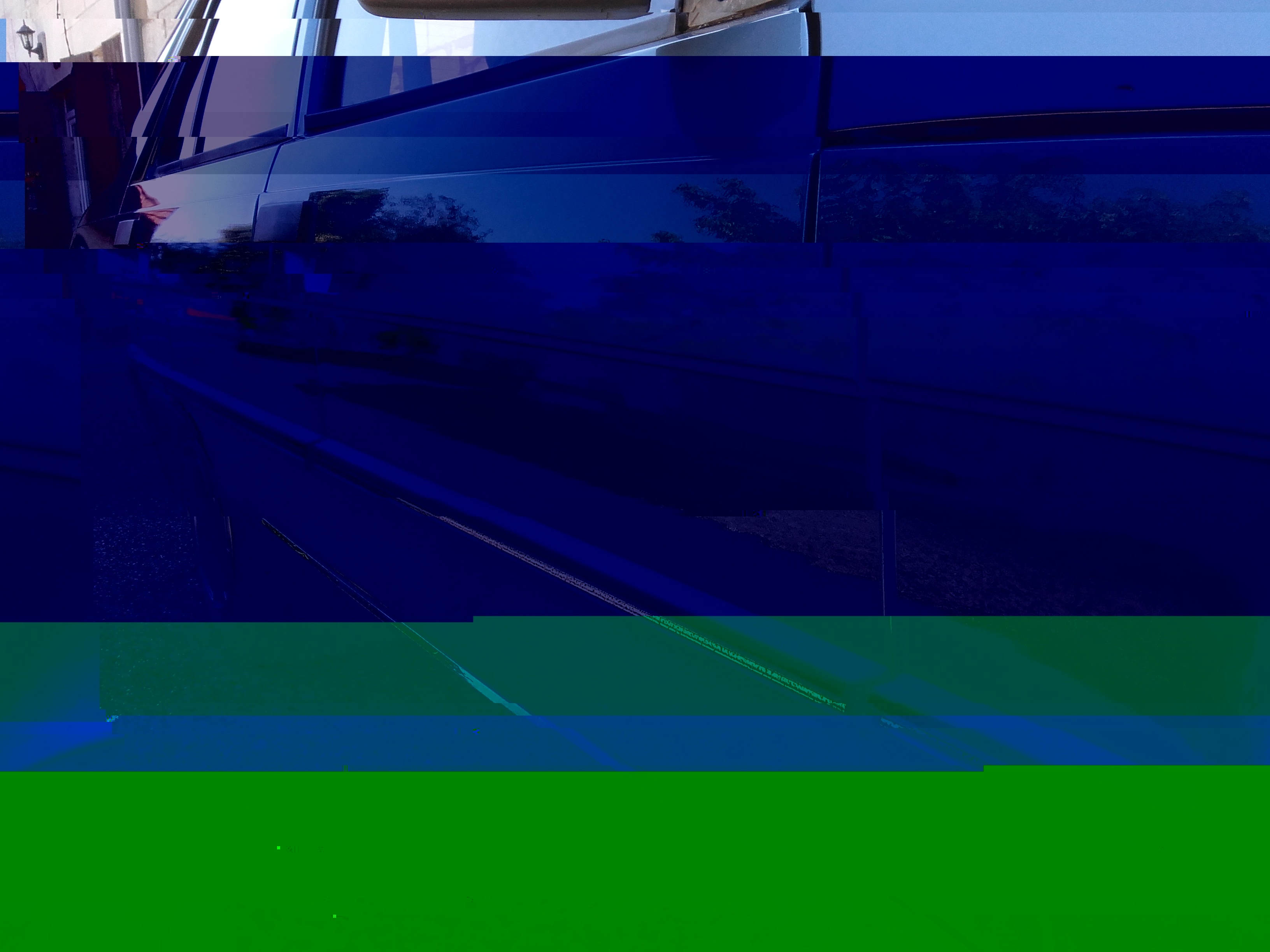

Ça bosse ! lustrage des cotés
Je travaille Dan,je travaille...
On va tacher d'avancer + que la Golf

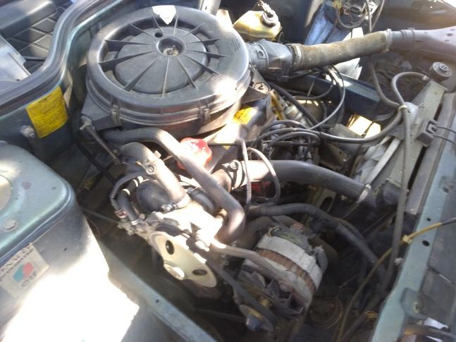

j'ai pris les compressions,tout est ok !

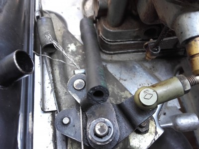

Par contre,vu qu'elle tourne sur 3 pattes au ralenti,j'ai enfin trouvé la cause....lorsque je bouche ce tuyau qui est relié au T du reniflard du cache culbus,elle tourne nickel,sinon elle boite.
Embase de carbu ou prise d'air aux joints de collecteurs ? Quelqu'un a t'il déjà rencontré ce problème ? Merci a vous.

Eu le droit à çà avec ma 11 Broadway ( 1ere auto ) et aussi la 11 TXE de mes parents à l’époque... ( çà date )
Maladie des R9 / R11 & autres avec ces moteurs...p23 a écrit :Bonjour,
- Messages : 12370
Re: Un peu d'Espace ou bien est ce l'inverse
+1 pour l'embase carbu !!
Eu le pb avec la 19 de mon ex beau pere et la 21 d'un pote !!

Que dois je faire a l'embase de carbu ?je la ponce pour essayer de la rendre la plus plate possible,ou je mets de la pate a joint pour " rattrapper " ?
Quel est le mieux pour que se soit étanche ?
....ou je bouche ce tuyau,supprime le T,et raccorde le cache culbus direct au boitier filtre a air !
- Messages : 7068
Il me semble que la semelle de carbu ce trouve encore sur le web
j ai du voir cela sur le forum des super5
- Messages : 12370
Je crois me rappeler que c'est le support qui se deforme...
Renault vendait une semelle de compensation ...
Mieux vaut changer par du neuf car la pâte a joint ne tiendra pas long feu... comme tout autre bricolage
A l’époque j'avais changer çà en neuf, jamais eu de soucis par la suite
@ toi de voir...
Ouaip c'est çà...camion rouge a écrit :Je crois me rappeler que c'est le support qui se deforme...
@ toi de voir...
