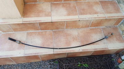

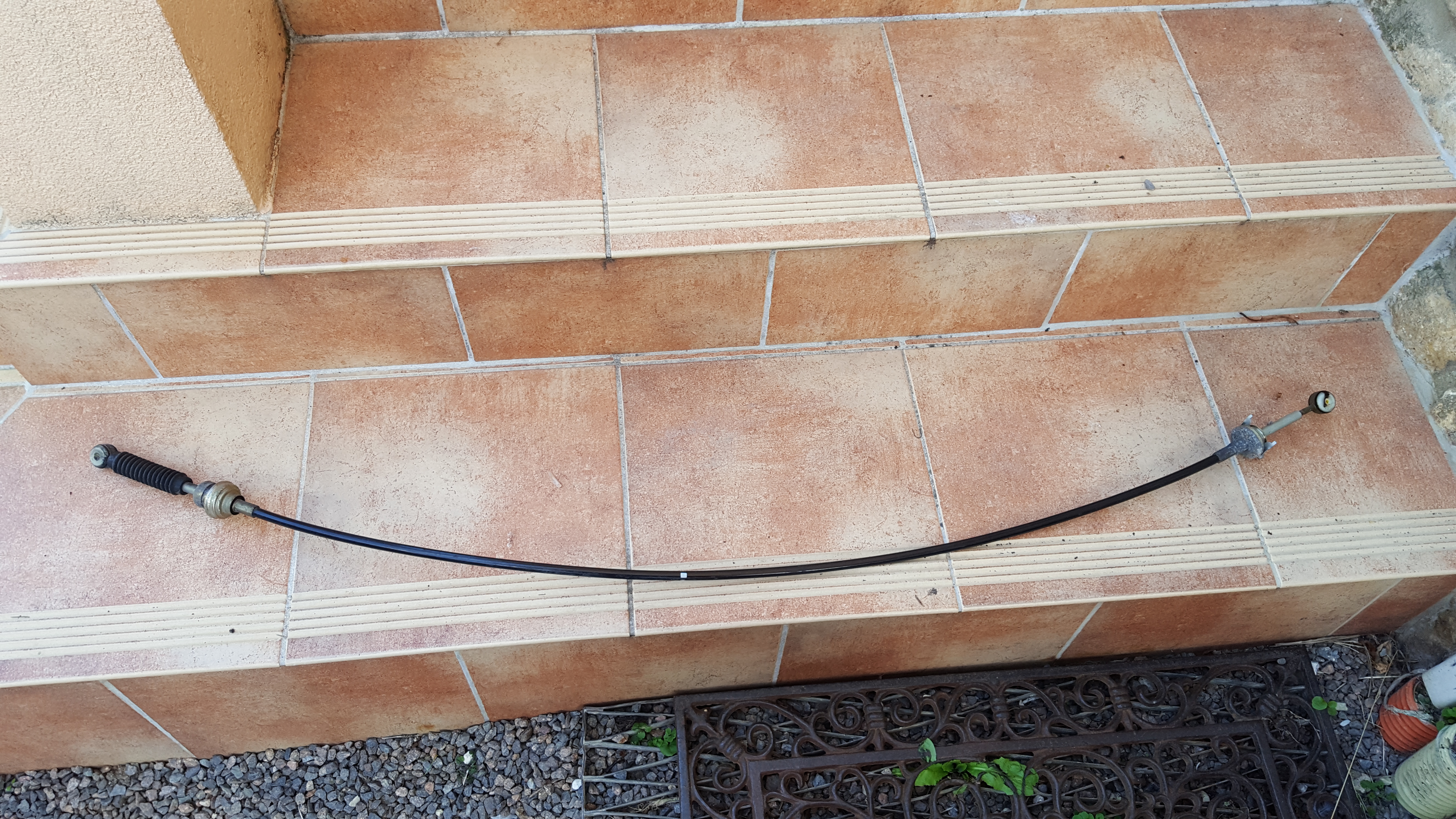

C'est celui de ton frère ?Miharu59 a écrit :Bonjour
je recherche une tringle de vitesse model 2.2dt complet avec levier de vitesse 1998 113cv g8t
Moi elle est casé au niveau du clips et le levier est très dur à utilisée il me reste que 1er 2e et 5e le reste ne passe pas
Merci pour votre aide cordialement

Ce n est pas une tringle mais deux câbles
Tu as besoin du . gauche ou du droit car il m en reste un

Les deux je crois je confirme demain, et c'est du à ça le fait que le levier soit si dure, à un point que pour passer une vitesse il faut les deux mainsdom89 a écrit :Ce n est pas une tringle mais deux câbles
Tu as besoin de laquelle. gauche ou droite car il m en reste une

Si tu arrives à passer quelques vitesse tu as q un seul câble de pété
Je pense que je dois avoir le bon .car quand ça m est arrive je ne pouvais
Plus passer aucune vitesse .bloqué en 4 ème sur l autoroute d alberville

Bonjour oui sa pourrais m'intéresser mais, j'ai les deux clips manquant qui maintient les câblesdom89 a écrit :J ai celui côté passager en stock

Je ne lès ai pas sur les deux tringle, j'ai bricoler pour que ça tiennent provisoirement mais c'est pas topcamion rouge a écrit :Sois plus clair :
Tu as ou tu n'as pas les 2 clips ?????

donc en fait, ce n'est peut ètre pas le cable qui est hs, mais juste les clips qui manquent, non ?

Oui avec le levier qui est totalement grippégrostoto a écrit :donc en fait, ce n'est peut ètre pas le cable qui est hs, mais juste les clips qui manquent, non ?

pourquoi vouloir changer le cable alors ?
- Messages : 5662
Re: Recherche pièce levier avec tringle de vitesse +clips 2.2dt 1998 13cv
J'ai un des deux hs au niveau des fixation , il faut que je redemonte pour voir le quel, et il manque bien les deux clips et sur mes deux tringle , les support sont casségrostoto a écrit :pourquoi vouloir changer le cable alors ?

ce n'est pas des tringles, mais des cables.

Eh oui oups je ne sais pas pourquoi je parle de tringlegrostoto a écrit :ce n'est pas des tringles, mais des cables.

C est des restes de la corsa

Ça doit être çadom89 a écrit :C est des restes de la corsa
