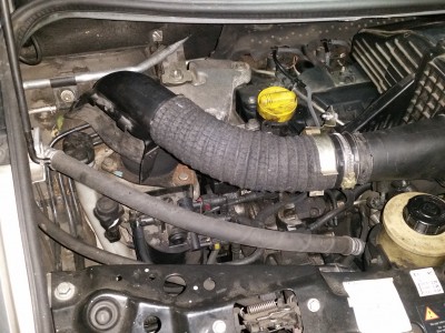

Voilà, la gaine du conduit d'air de mon vaisseau est foutue.
Vue que je n'en trouve pas en bon état d'occasion, par quoi peut on la remplacer ???
Une photo pour montrer de quoi je parle :

- Messages : 20189
Re: Gaine conduit d'air
Salut David,
Soit, tu la remaillotes avec du scotch "guidon", soit tu la remplaces par une gaine d'aération (les grises, extensibles)

Salut Eric.
Une gaine d'aération dis tu ?
Parce que là, ça devient urgent de lui mettre une gaine qui amène l'air correctement.
C'est sensiblement le même diamètre j'imagine ?

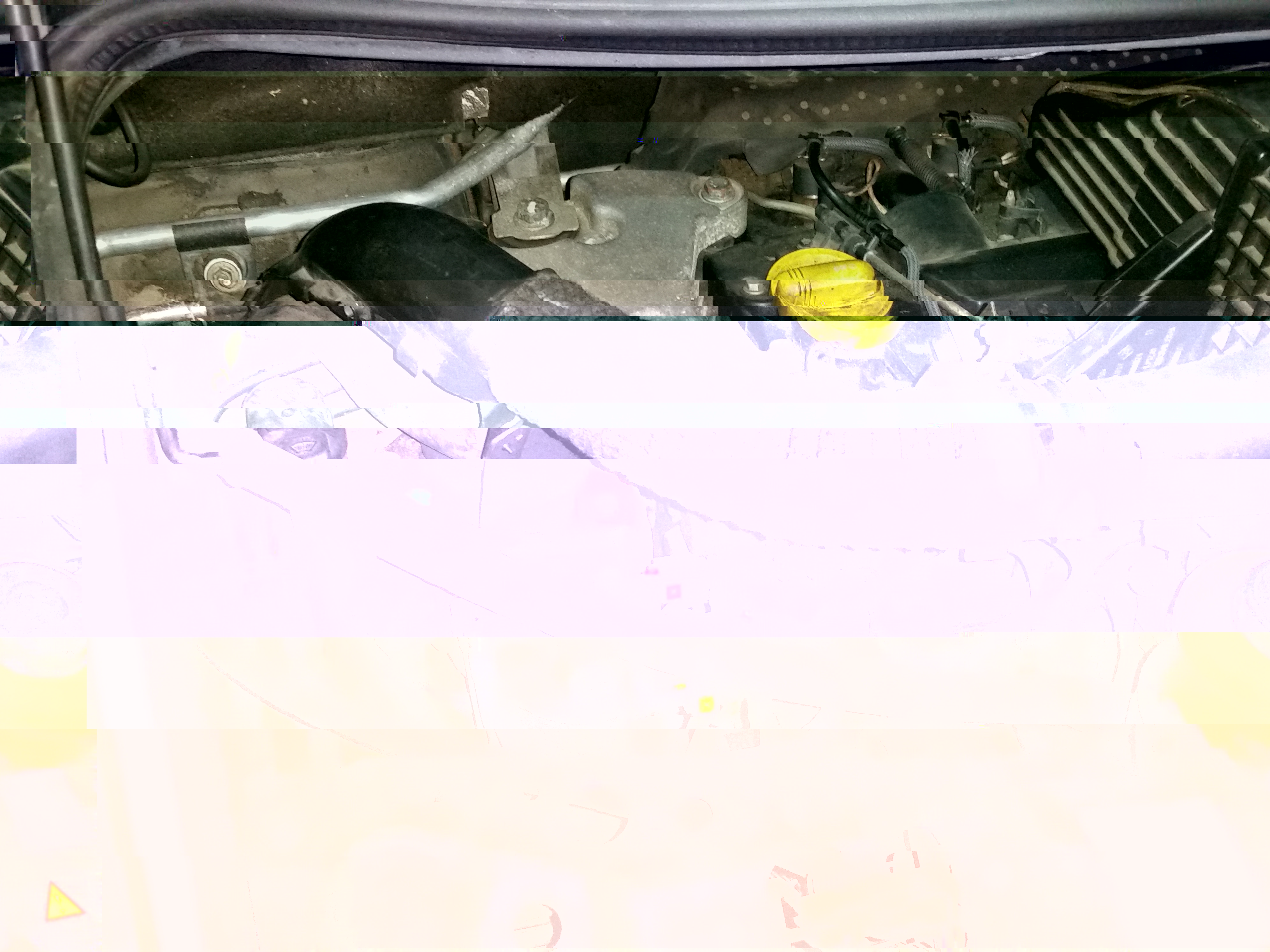

- Messages : 3846
Tu peux aussi le faire mais le fait qu'il soit poreux vient de l'acoustique soit pour l'intérieur pour les occupants ou pour l'extérieur en bruit bouche (réglementation). Mais là, chacun fait ce qu'il lui convient le mieux, si pour toi tu n'entends pas plus de bruit dans la voiture. Il est inutile d'aller plus loin effectivement.moufle.vivant a écrit :Pour ma part, je l'ai enroulée de scotch gris épais.
Ca ne bouge pas.
Pour ma part, j'ai changé le conduit qui était aussi dans un état que s'il tenait encore c'est qu'il en avait envie. J'en ai profité pour essayer d'améliorer l'entrée d'air frais. Ce conduit je l'ai récupéré sur un autre véhicule Renault avec un petit aménagement visible sur la photo. Sa fixation sur la masse en fonte est faite avec une agrafe métallique car ce conduit se fixait sur la face AV d'où la partie souple.
