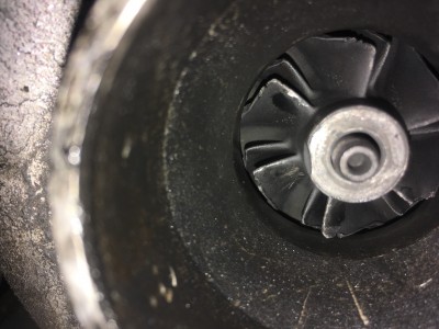

Cause trouvée :
L'ecrou qui tient les pales s'est fait la malle !!
L'autre turbo est HS !!! Il a un jeu monstrueux !!
Je vais lui piquer l'ecrou
Et voir si ça suffit ...
C'est pas le moment de devoir acheter des pieces...
J'attendai d'avoir reçu le joint de collecteur pour m'y coller, mais je pense que je n'en aurai pas besoin dans l'immediat...
Messages : 12370
Re: Changement du turbo (J8s)
Impossible de desserrer cet ecrou ! :twisted:
Meme en ayant retiré l'escargot...
Je bloque...
Soit je depouille la Souris,soit j'en achete un...

je me demande ou il est passé l'écrou :?:
Messages : 12370
SAHRO a écrit :Salut Dan,
Et moi donc !!!
Les pales sont trop serrées pour que ça passe au travers, et le plus etrange, c'est que la rondelle est toujours en place...

Messages : 13548
Ecrou jamais mis en place ? Le tout bien collé (y compris la rondelle) ?

Trop tard ...
J'ai explosé les pales en essayant de recuperer l'ecrou ... :(

Les pales sont trop serrées pour que ça passe au travers...
:idea: .... quoique, vu l'état des pales de la turbine :roll:
Messages : 12370
C'est vrai que les pales ont bien mangé, mais l'ecrou ne peut pas passer...
Il va falloir que j'inspecte l'intercooler pour voir si je le trouve...
