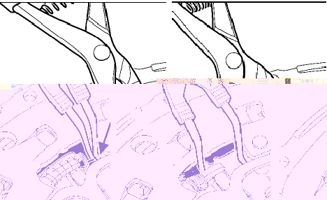

Messages : 3802
Localisation : 78 Yvelines
Re: embrayage renault espace 4 2.2 dci 150
Message non lu par yves78 »
Au remontage de ton disque, tu as réarmé le système de rattrapage sur ton mécanisme ?
canaja26
Messages : 261
Inscription : 22 mars 2008, 18:55
Localisation : montelimar 26200
Message non lu par canaja26 »
Bonjour, j ai mis la ref du kit acheté mais il n y avait aucun reglage sur le diaphragme que j ai reçu
