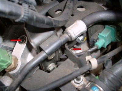

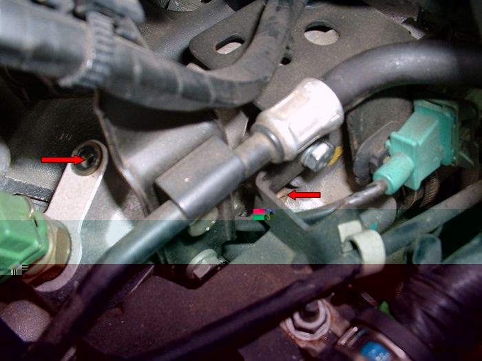

- Messages : 2034
- Localisation : Toulon
Re: LDR qui bouillonne
Salut guyome, a tu purgé le moteur a ce niveau après remplacement des sondes?
Si il reste de l'air bloqué ici tes ventilos ne déclenchent pas. (Forum Renault Safrane: Changement distribution et pompe à eau sur v6i 24S)
http://pierrot80400.free.fr/safrane%20s ... -pompe.htm
- Messages : 7957
j'ai déjà eu le coup de bouchon de bocal qui n'avait plus la bonne pression, cela débordait avant que le ventilo enclenche.
les purges que tu montres sont bien celle dont je parle, sur les collecteurs de refroidissement.
chez psa, c'est la sonde marron pour les ventilo (vu que c'est un moteur PR, donc psa ).
la bleu, c'est pour le tableau de bord et la verte pour le calculo injection.
