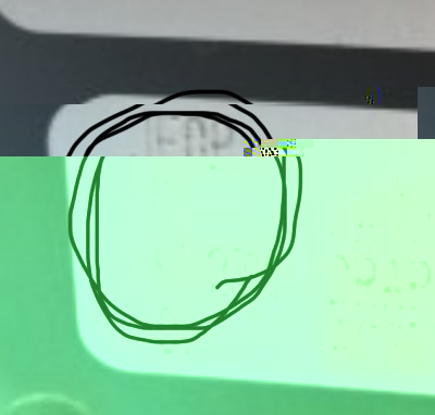

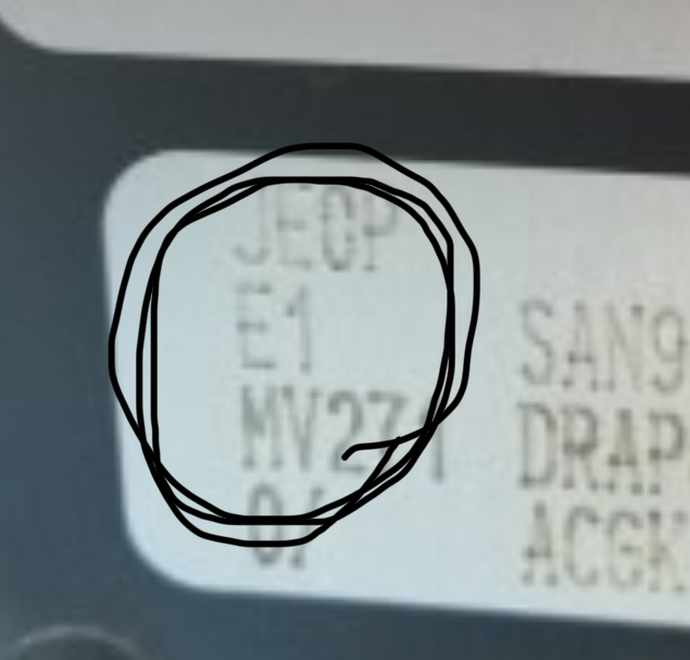

Dernière question : c'est un espace 06/98, 2.2 dt, VF8JE0P0. Ça doit être le Rte vu le peu d'équipement (à part la clim) et que la plaquette d'identification sur la porte avant n'y est plus...
Ma question de parfait néophyte : j'ai vu qu'il existe plusieurs type de moteurs à priori (f4r, f9q etc)... Comment connaître avec certitude le mien ?
Merci...

1° : au vu de la plaque ovale, c'est un entrée de gamme :E1

JEOP :arrow: Moteur G8T ou 2.2 TD
E1 :arrow: Premier niveau d'équipement.

SAHRO a écrit :Salut
Merci ça semble être ça!!!
