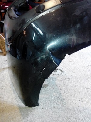

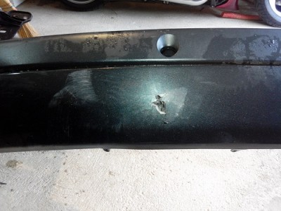

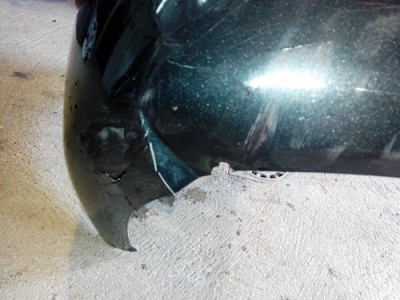

gege08
Messages : 2347
Inscription : 09 juil. 2017, 22:14
Re: différence pare choc arrière ph1 et ph2
Message non lu par gege08 »
photos dégâts:
gege08
Messages : 2347
tout ça grâce à un pneu de tracteur déguisé en massif de fleurs
:lol:

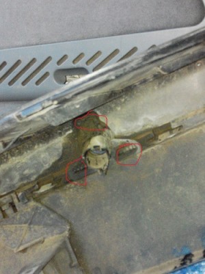

gege08
Messages : 2347
flêches et ronds rouges: soudure par fonte des pattes plastiques
1ere photo: central
2e photo: coin
nagrrra
Messages : 1706
Inscription : 23 sept. 2009, 10:32
Message non lu par nagrrra »
Ok, merci. C'est ce que je pensais...
Il est possible de retirer les supports de capteur en chauffant avec précaution l'assemblage à l'aide d'un décapeur thermique (250° maxi et de façon précise sur le rivetage). Cela va rendre aux "picots" plus ou moins leur forme d'origine et il sera alors possible de retirer les supports, tout en conservant assez de matière pour l'assembler à nouveau.
C'est un mode d'assemblage classique, on fait passer le picot à travers une partie trouée puis on chauffe la tête que l'on écrase ensuite à l'aide d'une bouterolle. En chauffant à nouveau, le picot reprendra sa forme et pourra libérer la pièce fixée.
Il est important de bien nettoyer autour de l'assemblage afin de ne pas mélanger la matière plastique fondue avec de la poussière. Egalement, passer la main derrière le bouclier pendant que l'on chauffe pour ne pas causer de dégâts irréversibles...

il y en a un qui a été remis, mais il a été collé avec une espèce de mastic, je ne suis vraiment pas sur que ce soit possible de récupérer et refondre ensuite, ou alors il faudra remettre de la matière pour consolider
nagrrra
Messages : 1706
gege08 a écrit :il y en a un qui a été remis, mais il a été collé avec une espèce de mastic, je ne suis vraiment pas sur que ce soit possible de récupérer et refondre ensuite, ou alors il faudra remettre de la matière pour consolider
S'il s'agit d'un mastic, on peut parvenir à le dégrader en le chauffant (il va perdre ses caractéristiques à la chaleur). Le bouclier doit être en polypropylène, matière très simple à souder (quitte à rapporter de la matière). Si tu n'as rien d'autre, la panne d'un fer à souder fera l'affaire (ou sinon, dans le pire des cas, la semelle d'un fer à repasser en prenant le soin d'intercaler du papier cuisson).
