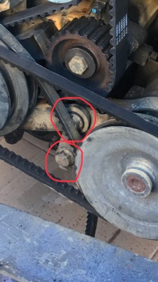

Tu as desserré celui a l'arriere de la pompe de DA ?

Si ça bouge pas...c est qu il en reste un ... :)
a+

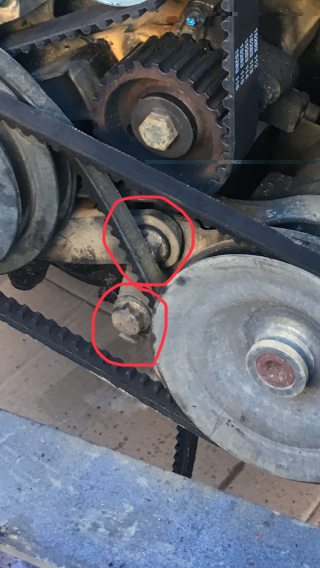

Re: Changement courroie pompe direction
Tu as desserré ces 2 la ?

Oui !
Ok , tu dois donc trouver celui de derriere !!
