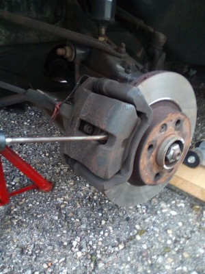

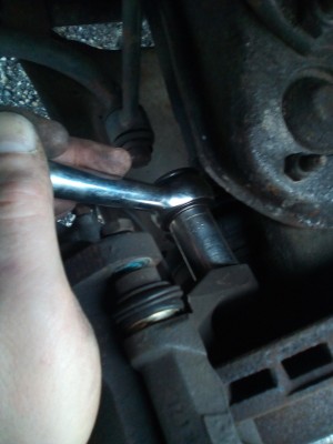

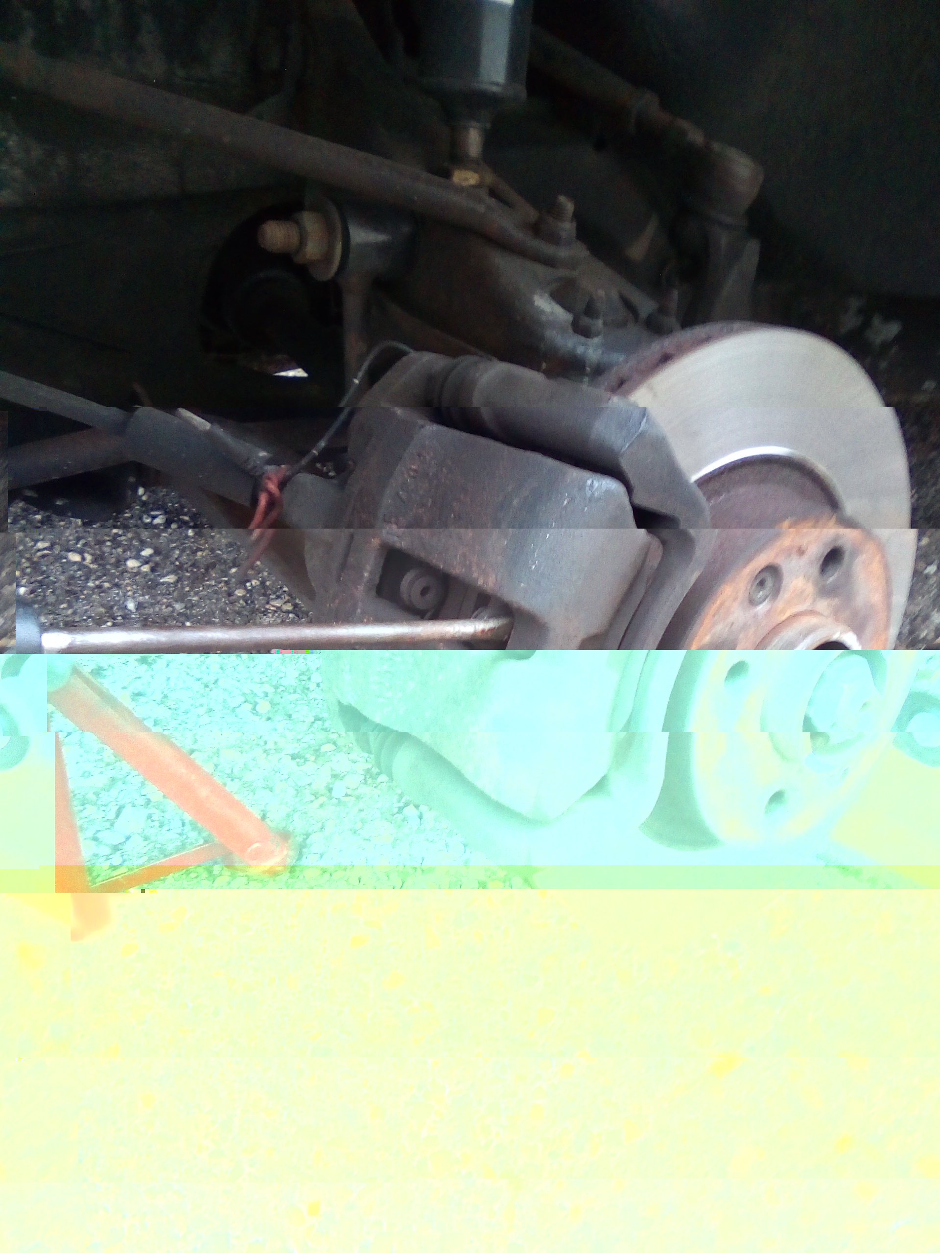

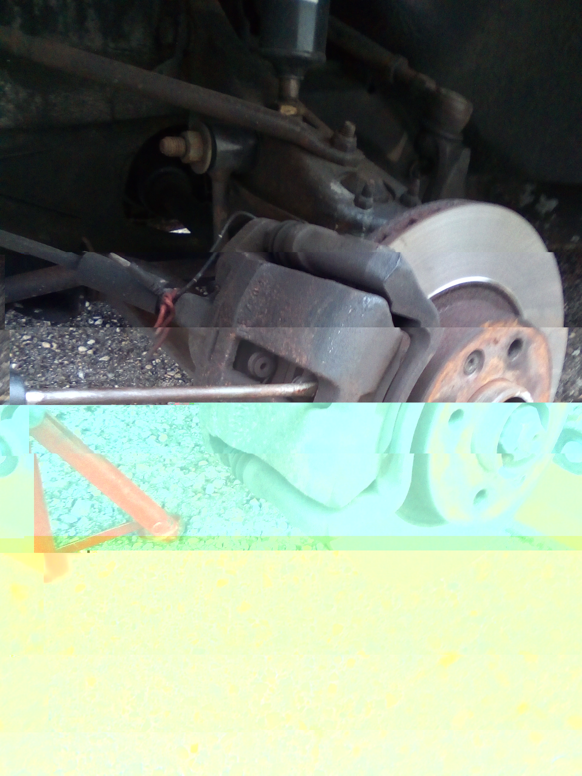

On commence bien sûr par déposer la roue.
Ensuite, à l' aide d' un gros tournevis, écarter les plaquettes de frein, avant de démonter l' étrier, pour pouvoir déposer le disque. J' ai essayé sans dépose de l' étrier, ça ne passe pas, dommage.

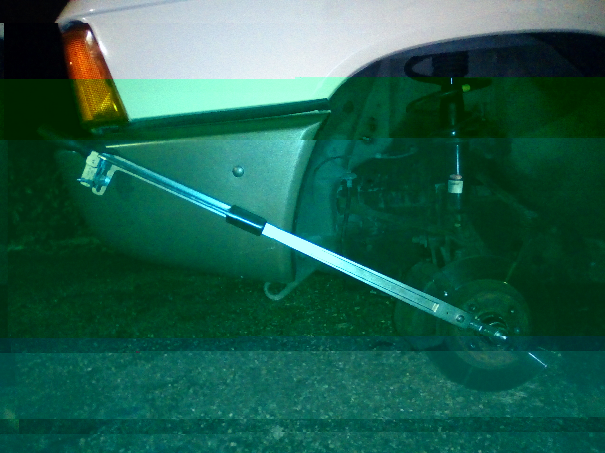

Dévisser l' écrou de moyeu.
Normalement, il faut un outil en forme de Y ( voir la RTA. On peut le fabriquer avec 2 bouts de fer plat percé aux bons endroits, d' une vis et d' un écrou "nylstop"), qui bloque le moyeu en butant par terre.
Je ne l' ai pas (il faudra que je me le fabrique un de ces jours), donc je passe une vitesse et je tourne avec une clé à douille, sur le manche de laquelle j' ai enfilé un bout de tube acier récupéré d' 1,5 m, comme rallonge.
Si vous avec comme moi une cochonnerie d' écrou-frein crénelé au lieu d' un nylstop: Il faut auparavant entailler les créneaux à la disqueuse, en prenant soin de ne pas toucher le moyeu et de ne pas aller trop loin pour ne pas abimer les filets.
Ensuite, à l' aide d' un burin ou d' un gros tournevis et d' un marteau, relever les pattes jusqu'à ce qu' elles cassent. Sans cela, ce genre d' écrou est inenlevable!

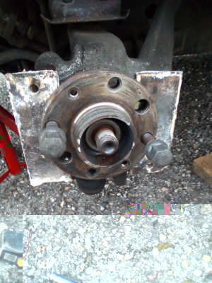

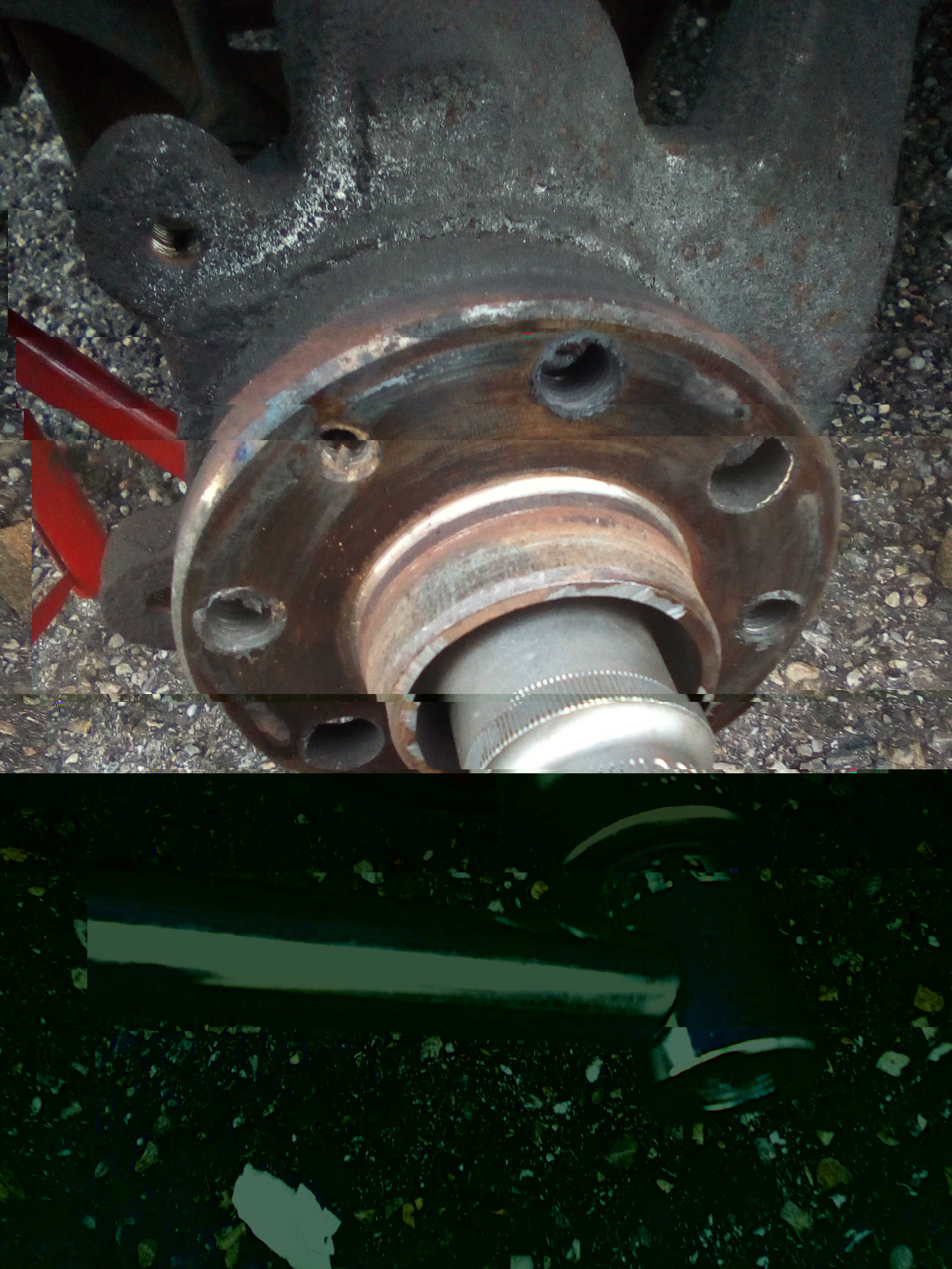

décollement du moyeu:
Il faut glisser un bout de fer plat de chaque côté (j' ai utilisé 2 bouts de ferraille récupérés), entre lui et le roulement et mettre 2 vis de roue en place.
Visser alors les 2 vis alternativement, pour que le moyeu sorte droit, sinon, ça coince.

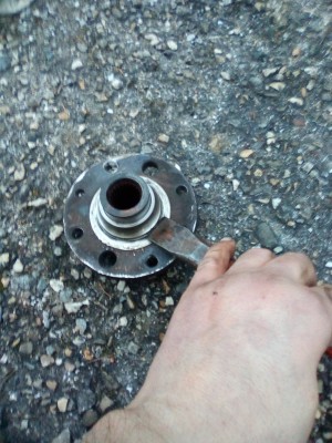

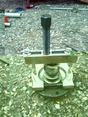

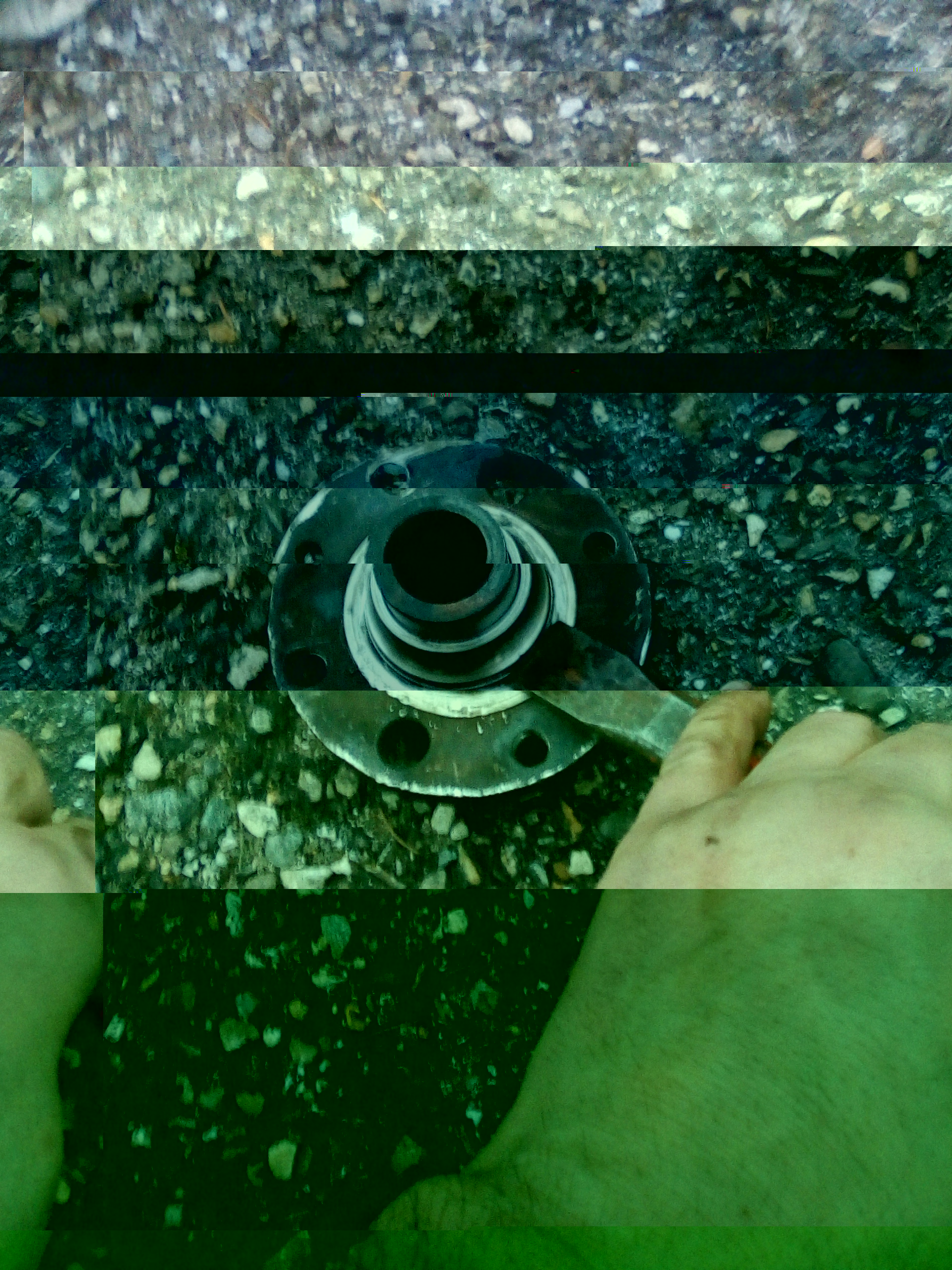

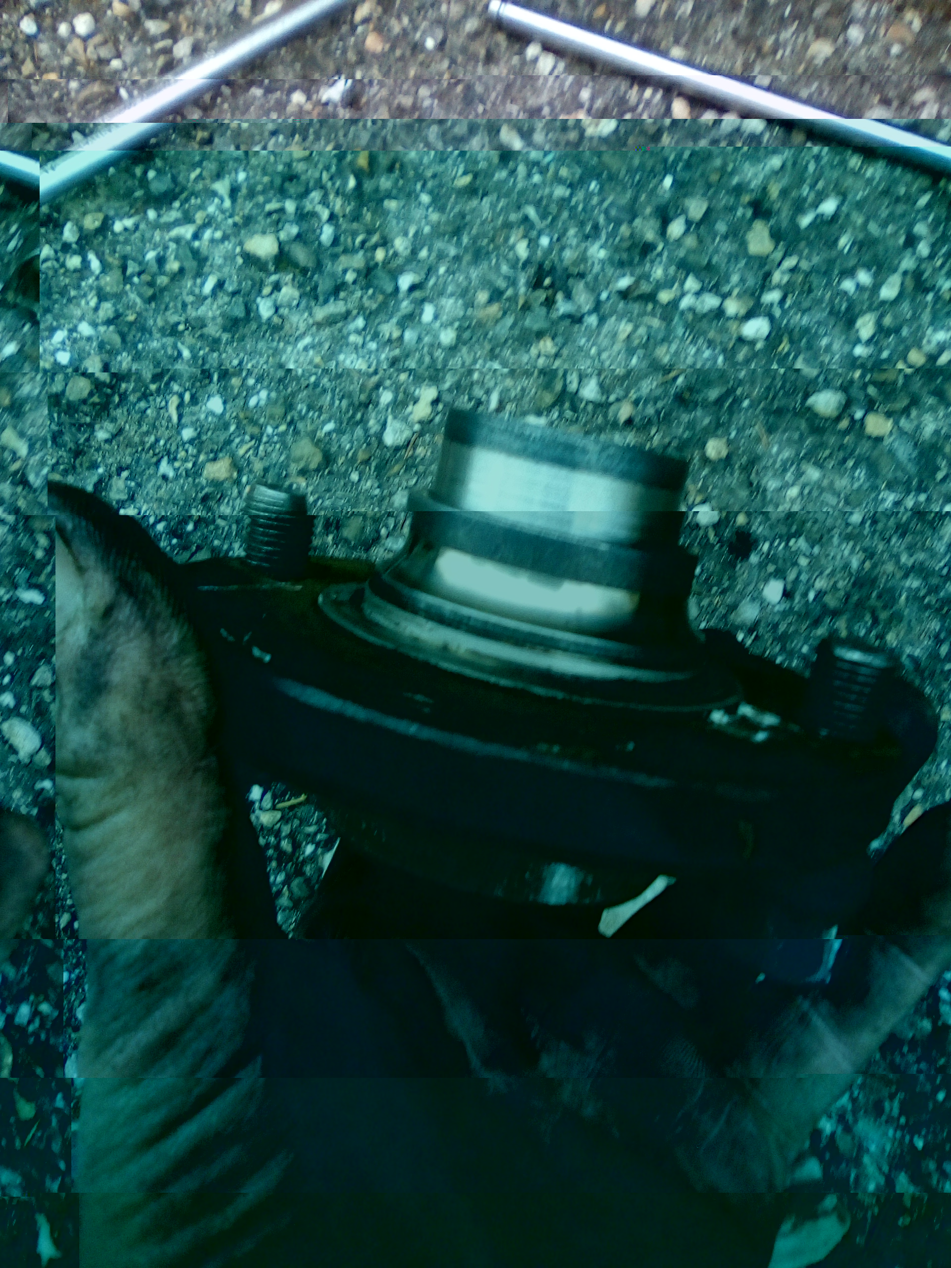

Dépose de la bague extérieure du roulement:
Pour cela, positionner un burin à la jointure entre la bague et l' épaulement du moyeu et donner quelques coups secs;La bague va avancer suffisamment pour pouvoir engager un arrache roulement à guillotine.
Attention de ne pas trop insister pour ne pas marquer l' axe du moyeu!
Graisser l' axe à la graisse ordinaire pour faciliter l' extraction.
Pour faire une butée, pour la vis de l' arrache roulements (sinon, elle n' a rien sur quoi appuyer), j' ai utilisé un bouchon de plomberie de récup.
Bien ajuster les vis latérales à la même hauteur et la vis centrale au centre du moyeu, pour que la bague sorte droite.

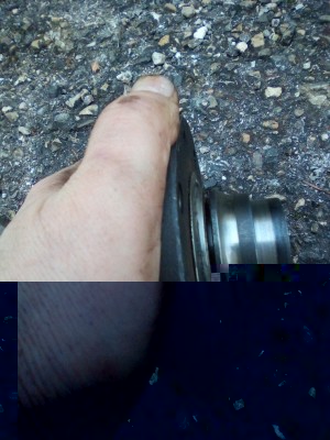

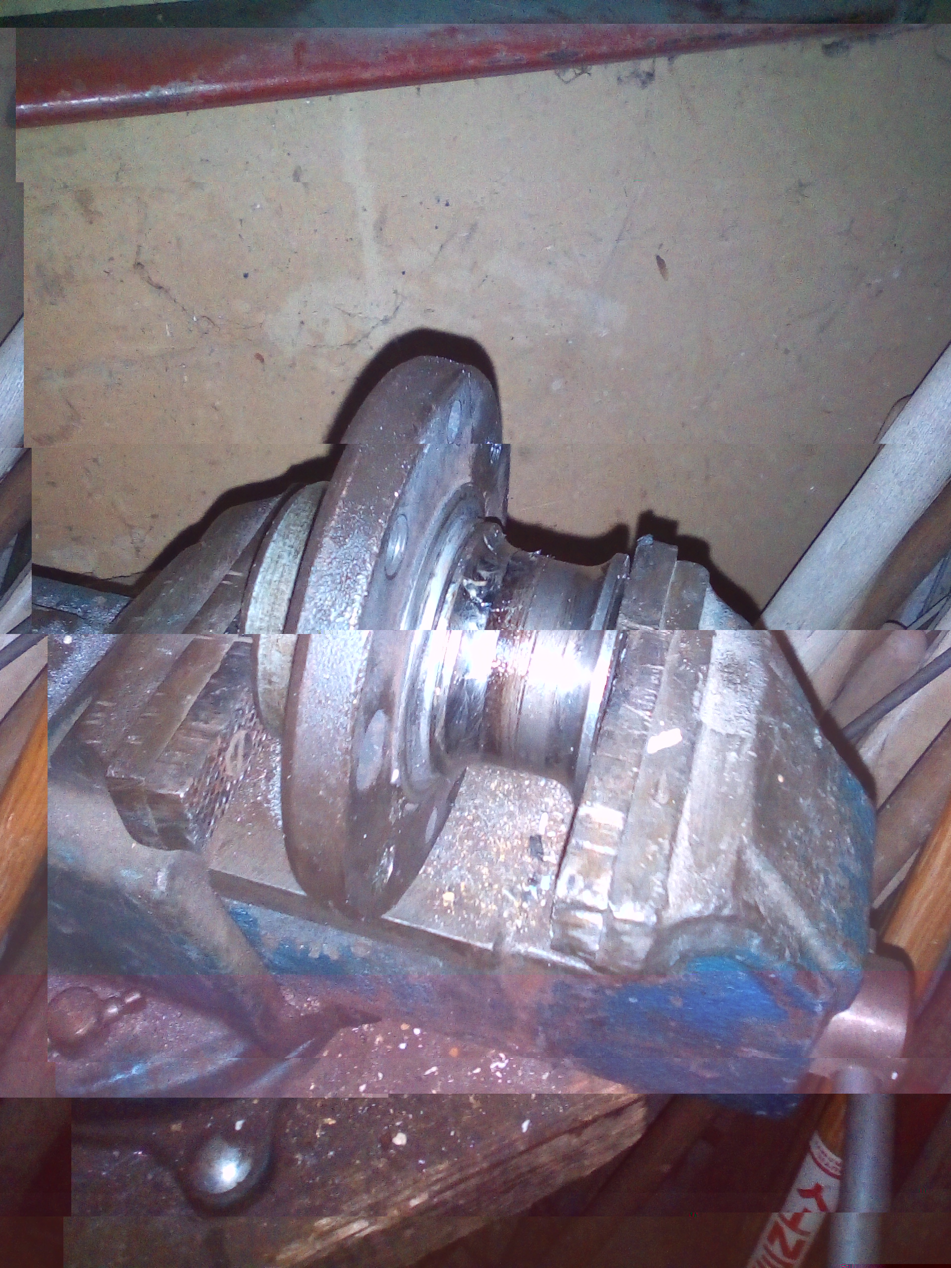

montage de la bague de roulement neuve:
nettoyer l' axe, puis le graisser avec de la graisse ordinaire ou du suif. Si on n' a pas de presse, un gros étau fait l' affaire. Pour enfoncer la bague à fond, habituellement, on utilise un bout de tube ou une douille, de taille supérieure à celle de l' axe.
Comme je n' en avais pas sous la main, j' ai utilisé l' ancienne bague tournée à l' envers. Il suffit ensuite de la retirer à nouveau avec l' arrache roulement.
A moins d' avoir un très grand étau, ne pas oublier de tourner le moyeu d' un demi tour entre chaque serrage, pour que la bague avance bien droite, sinon, elle va se bloquer avant d' avoir atteint sa position.

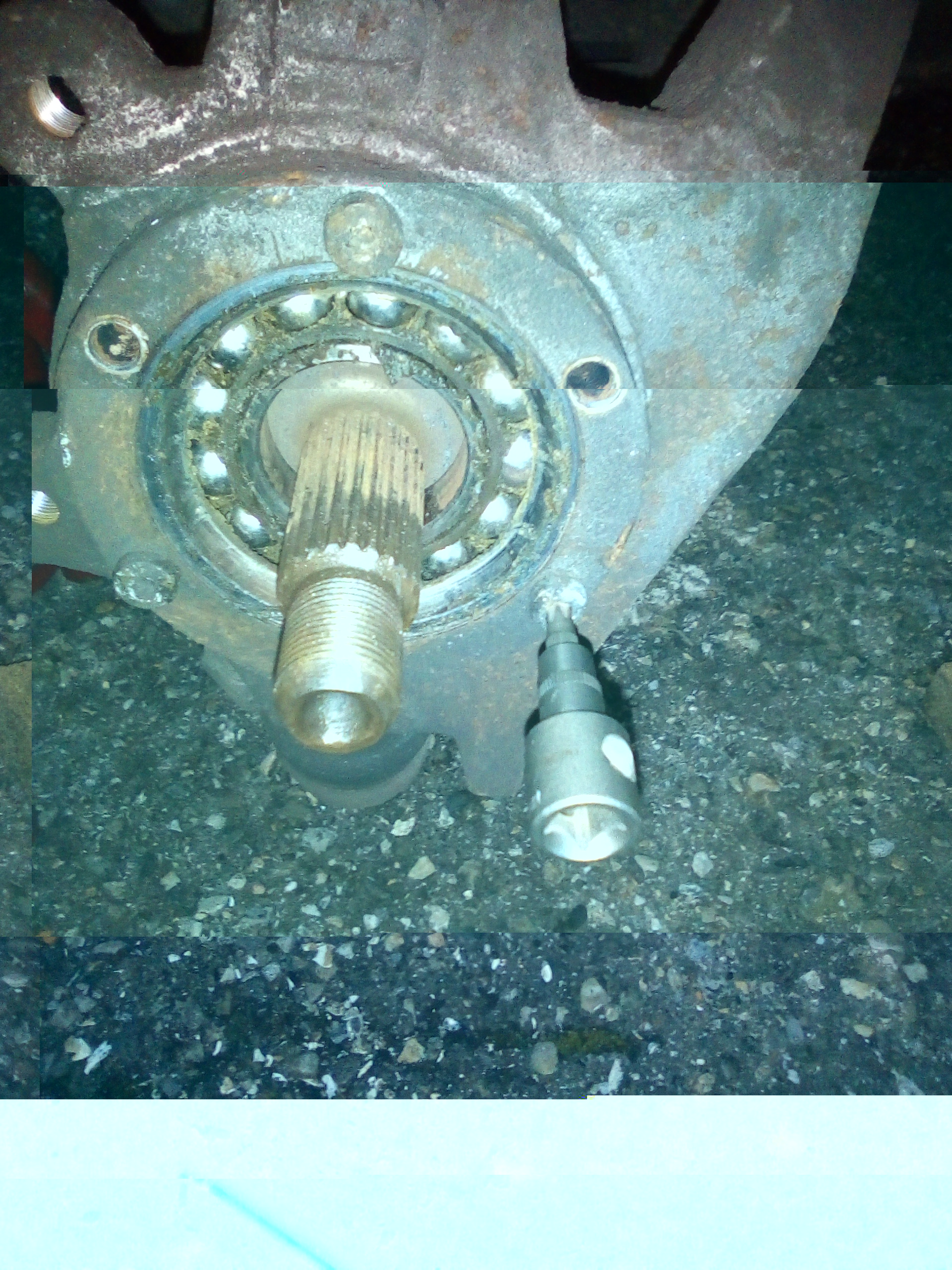

Démontage du vieux roulement:
positionner une douille Torx de la bonne dimension et donner quelques coups secs dessus avant de mettre le manche pour tourner. Les vis viendront bien plus facilement.
une fois les vis enlevées, décoller le roulement par quelques coups de burin.

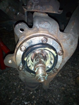

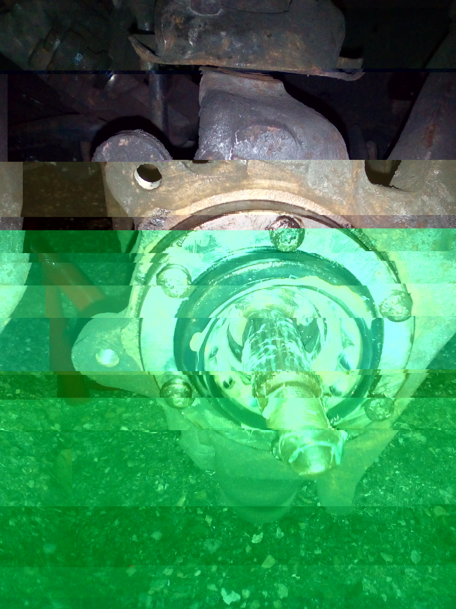

Monte du roulement neuf:
Avant de le mettre en place, il faut l' ouvrir et tartiner généreusement les billes de graisse à roulement (il n' est pas graissé d' origine). Attention, il faut utiliser de la graisse "EP" au lithium ou mieux, de la Molykote "BR2+"!
Brosser la portée du roulement à la brosse métallique, pour enlever l' oxydation, puis la graisser avec de la graisse ordinaire, ainsi que les cannelures du cardan.
Mettre le roulement en place et le bloquer avec ses vis, après les avoir graissé légèrement à la graisse ordinaire. Ne pas oublier, comme pour une roue, de serrer en croix!

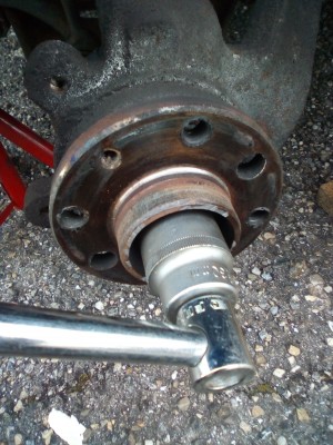

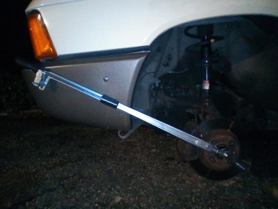

Remontage du moyeu:
enfiler le moyeu avec sa nouvelle bague sur le cardan, puis la rondelle et commencer à visser l' écrou neuf.
Ici commence un passage sportif: J' ai dû utiliser mon tube rallonge pour visser l' écrou.
Cesser de serrer quand on arrive en butée.
On termine impérativement le blocage à la clé dynamométrique à 25daNm: Le jeu se règle de cette façon sur ce type de roulement à contact oblique; Sinon, il ne fait pas long feu et la roue flotte, dégradant la tenue de route.
