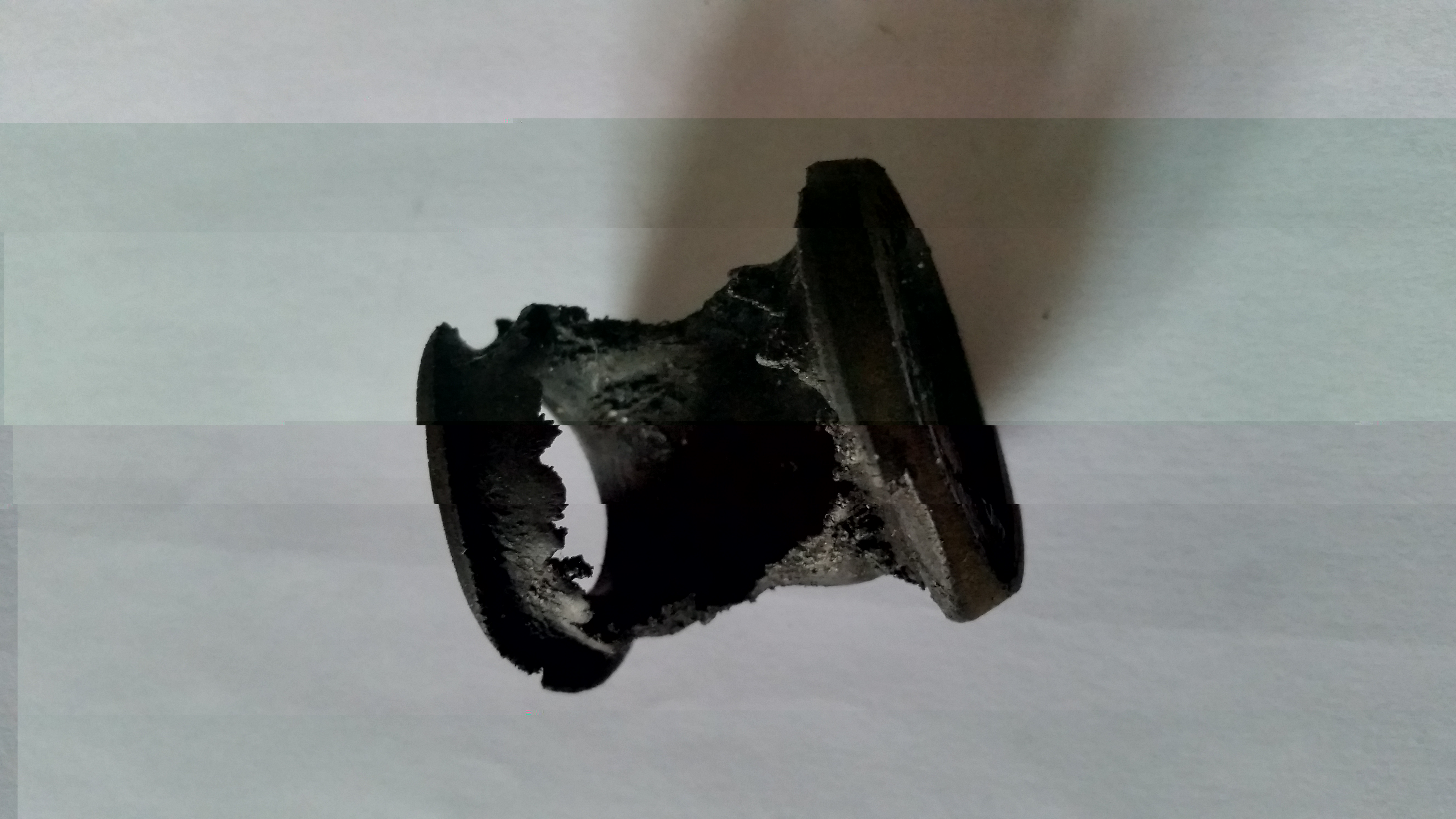

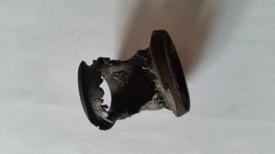

- Messages : 3910
Re: Quel modèle d'amortisseur AR choisir?
il n'y a qu'une chose que je trouve surprenant, ils ne mettent pas de bague métallique diamètre intérieur de l'amortisseur. Le plot filtrant de l'amortisseur c'est ovalisé à la longue sur ceux d'origine et sur les Monroe de remplacement à 66 000 km il s'est carrément détruit.

- Messages : 3910
Salut Totor,
pouras tu me dire si la fixation inférieure de l'amortisseur a une entretoise métallique collée sur le diamètre interieur du plot filtrant.
Sur ceux d'origines il y en avait pas sur le Monroe reflex non plus, mais peut-être que depuis ?
Merci.
Merci.

- Messages : 3910
Merci Totor.
Si ce n'est trop te demander quand tu auras fait le remplacement. Pourrais tu me dire l'état de cette partie sur les anciens amortisseurs. Je voudrais comprendre pourquoi j'ai le côté gauche qui s'ovalise ? défaut pièces ou défaut conception ? Je suis en train de regarder dans nos rebutsalles si j'ai quelque chose qui s'en approche avec entretoise (ils sont avec) : emmancher en force ou coller ?
mais il me faut une entretoise qui se rapproche de la fixation sur train en diamètre si un peu plus petite, on contre-percera au bon diamètre juste ce qu'il faut. J'ai déjà fait sur du combinés ressorts amortisseurs de R21 break monter sur Laguna 1.
On appelle ça de l'adaption improvisée, pour tracter c'est génial l'arrière ne touche plus parterre !

- Messages : 3910
Merci Totor,
Ce type de fixation ne me plait pas. Je vais modifier la liaison et je ferai un retour avec photos.
