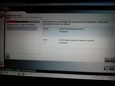

j'ai passé la valise (delphi), j'ai 2 défauts permanents, ils y sont depuis la perte du code des injecteurs et je n'arrive pas à les effacer: ça a un rapport ou pas?

bin pour moi, le capteur optique, c'est le capteur de hauteur...
car les capteurs abs ne remontent pas dans uch, mais dans le calculo abs.
donc tu as bien un pb avec le capteur de hauteur.

ce qui est bizarre, c'est que j'ai découvert ce défaut lorsque la voiture s'est mis en mode dégradée, plus de code injecteurs, donc défauts boite à contrôler, injection à contrôler, abs à contrôler...
et depuis impossible à les effacer
par contre les phares fonctionnaient parfaitement
et quand je tape capteur optique de vitesse sur google, ça me renvoi sur le capteur d'abs à chaque fois

comme tu n'utilises pas une clip, l'intitulé du défaut n'est peut être pas le bon.
- Messages : 8974
Re: nouveaux soucis
+1, les intutitulés sont fantaisistes sous ds150+.
as tu un défaut dans le calculo abs sur un capteur ? je ne pense pas.

non pas de défaut, d'ailleurs lors du ré-encodage des injecteurs, le gars avec sa clip a testé le capteur (roue levée) et il indiquait bien une vitesse.grostoto a écrit :+1, les intutitulés sont fantaisistes sous ds150+.
le seul défaut dans la section frein est que le véhicule avançait avec le frein à main enclenché, mais normal car j'ai levé l'avant et fait tourner les roues (à la main) ces jours ci (même défaut apparu quand on a testé le capteur avec la clip, pour la même raison).
donc il reste le passage à la clip pour ces défauts et je vais remonter mes anciennes ampoules, des 4300k au lieu des 6000k que j'avais remonté
