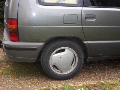

Bonjour à Tous,
Je trouve, et mes passagers AR m'en font aussi la remarque, que la suspension AR est très sèche, pour ne pas dire, brutale !
Et effectivement, j'ai beaucoup de mal à faire bouger l'arrière en secouant le Camion !
Pourtant, les amortisseurs AR ont 10 000 km...
A votre avis, à quoi ce phénomène est-il dû ? :idea: :idea:

Le souci, c'est que je n'arrive pas à faire bouger l'arrière du camion (il bouge sur 2-3 cm) !
Il est comme bloqué ! :? :?
Messages : 12370
Re: Suspension AR très sèche
:shock:
Il est affaissé ?
Messages : 19997
Regarde la photo du début de sujet...
J'ai l'impression que oui, par rapport à d'autres photos que je vois ici et là....
