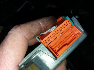

Photo (de olivierd) exemple des ergots (pas le même modele):

Si le verrouillage n'est pas bon alors problèmes de connections du genre peu pas démarrer et autres.
Si cassée la fiche se démonte scotch/rislan et un ergot noir de verrouillage qui glisse et tu peut sortir la connectique et les fils ( a récupérer a la casse).

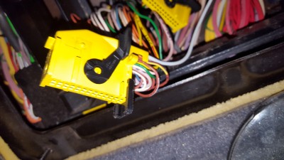

Pour exemple une photo de fiche du BII d'espace 3 on voit en noir l'ergot a retirer.

Je ne peux pas essayer ce soir.. je fais cela demain... La fiche et correct juste le loquet cassé mais il ne sert pas j ai vérifié les connectiques tout est OK..
- Messages : 2051
- Localisation : Toulon
Re: problème AIRBAG voyant défaut allumé CT KO
C'est tellement sensible ces connections d'airbag que bon sa peut créer des soucis.
Par exemple si ta fiche pas correctement verrouillée se déconnecte un peut sa peut couper l'alimentation de la pompe sans le réservoir et a 130 c'est carambolage je te laisse imaginer la suite.
Faut pas rigoler avec ça
