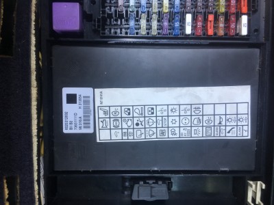

Re: B2I ou pas B2I,sur espace 3 2.2 DT 1998 non multipexé ( rép : non)
Juste pour comparer avec mon 3 de 98 :
On voit distinctement le BII ....

ps: il n'y aurait pas des coulures sur le coté gauche de la photo ?
coulure = radiateur qui fuit = corrosion dans la boiteà fusible = mauvais contact.

Les aérothermes ont été changés, et côte corrosion, l'autre garagiste m'en avait parlé.. je vais regarder cela de près.. justement je n'avais pas remonté les garnitures plastique du bas des portes...je vais déposer la moquette et regarder de très très près. Au fait, on peut retirer la platine à fusibles pour voir dessous??
ça expliquerait le sapin de noël sur les feux arrière alors que les porte ampoules sont propres
