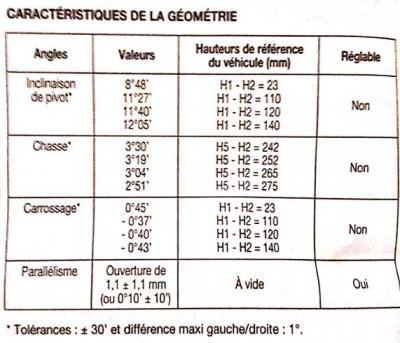

Le 1er :
Le train avant qui bouffe les flancs exterieurs des pneus pourtant neufs !
Pneus montés il y a 15 jours et qui n'ont parcourus que 1300/1500km...
Les sculptures n'ont plus que 2/3 mm sur les 4/5 cm du bord !
J'ai un rdv jeudi pour faire regler la geometrie et, en attendant, je vais monter les 2 pneus que j'ai acheté mercredi car je dois faire un A/R a Toulon dès demain ...
Une idée de la cause ?

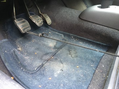

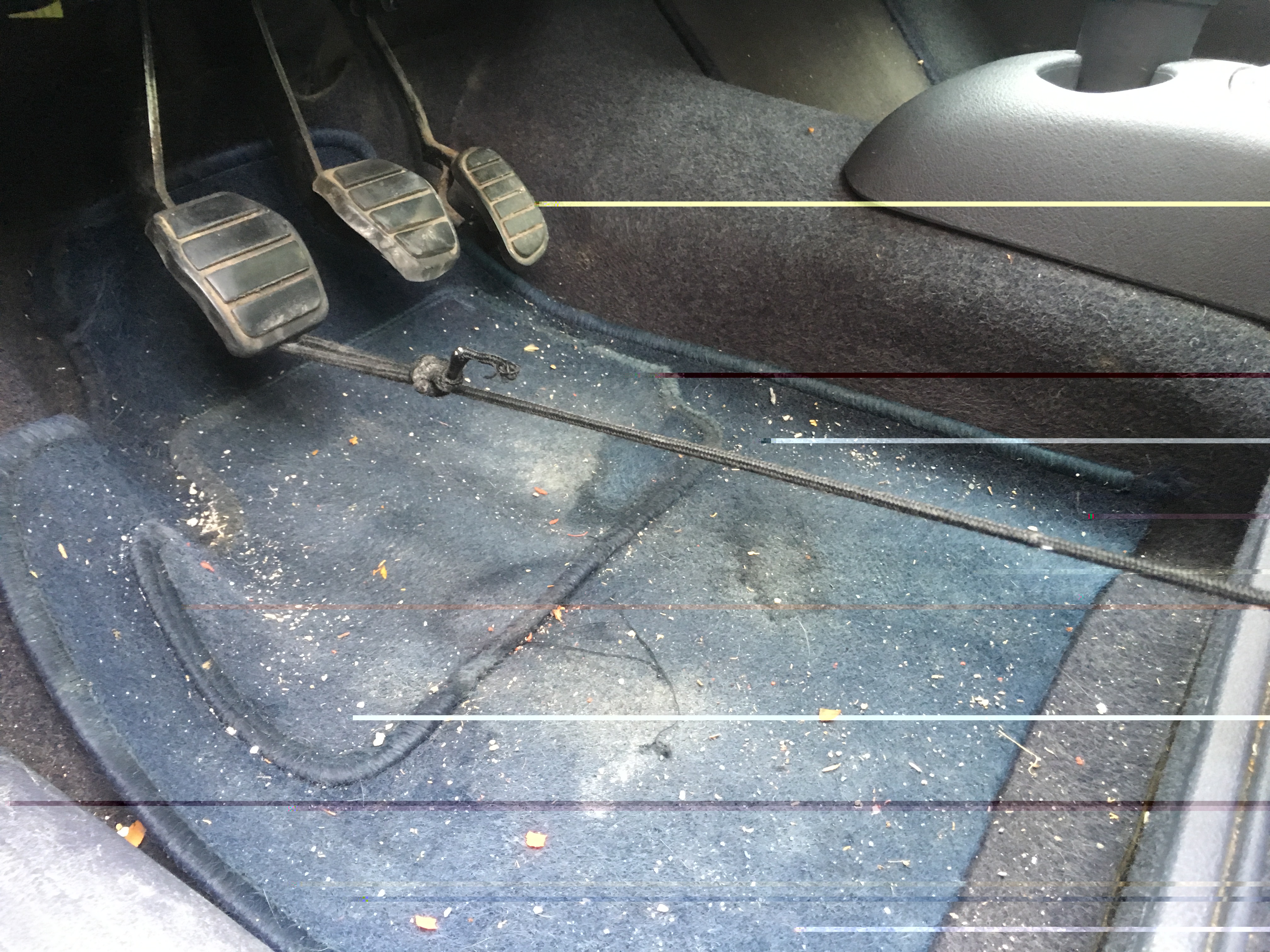

Sinon, il a piqué un fou rire en voyant mon systeme de relevage de pedale d'embrayage : un gros elastique entre la pedale et la barre d'avance/recul du siege...

A l'africaine :
Ça ne repare rien : ça aide juste a remonter la pedale en attendant de changer l'emetteur !Espace 3 Dt gris pluton 1998 237347km (multiplexé : tant pis!)

Bon! fais gaffe à l' élastique en descendant du Space , de pas te le prendre derrière la tronche
Heuuu! je ne me souviens plus s' il y avait le C.T. lorsque tu l' as acheté ???
