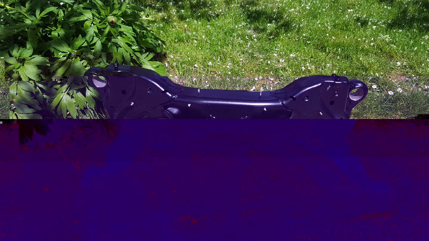

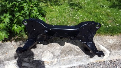

bonne rénovation.le passage en epoxy change tout
j ai fait la même chose sur mon cabriolet,le résultat est nickel
pour 50 euro l unité sablée et l epoxy compris

C'est un très bon prix tu as trouvé ça où ? Moi c'est 45 euros la jante sans le décapage chimique. Entre temps j'ai trouvé 65 euros la jantes refaite de A à Z au portugal via une connaissance, sinon c'est le double (livraison comprise).

chez un spécialiste de la peinture au four et hors TVA

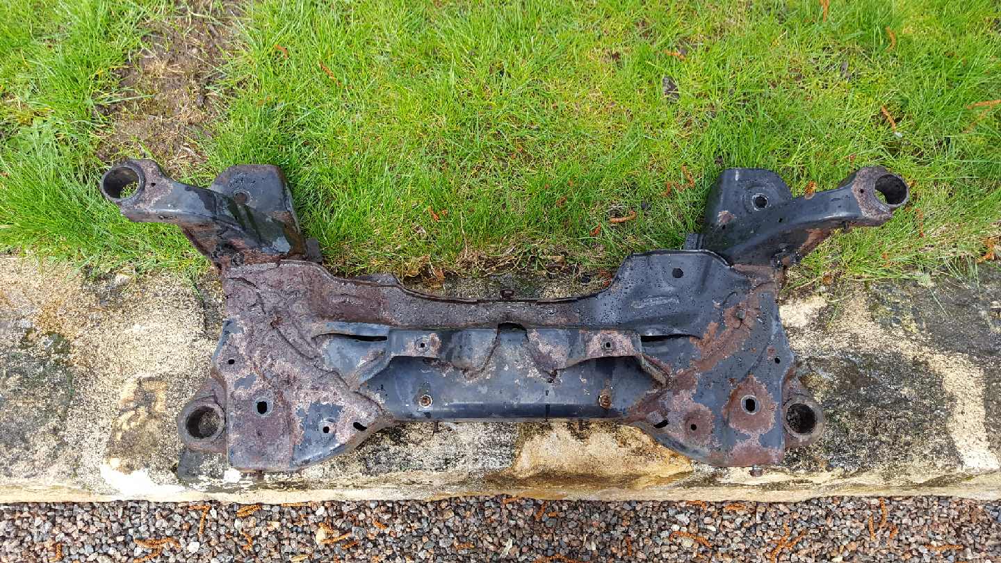

un exemple
avant apres

Si je te depose un berceau lors d'un de mes voyages Nord /sud, il y aurait moyen de le faire traiter comme ça ? A quel prix ?

oui c'est possible ,il faut juste déposer les 4 silentblocs ,un coup de meule pour lisser l'attaque de la rouille,( pour l aspect final)camion rouge a écrit :Dom,dom89 a écrit :un exemple
avant apres
Si je te dépose un berceau lors d'un de mes voyages Nord /sud, il y aurait moyen de le faire traiter comme ça ? A quel prix ?
il faut compter entre 100 et 150 euro pour le sablage et l époxy,
mais je ferai une estimation avant

C'est compliqué de démonter un berceau ?
Il faut sortir le moteur .?

Je me permets de repondre car j'ai posé la meme question il y a peu :
Le moteur reste en place !
Le berceau tient par quelques vis (4/5je crois!)

A oui d'ailleurs faites attention à ces fameuses vis , elles casse avec le temps et ne sont plus fabriqués par Renault, je conseille aux possesseurs d'en refaire fabriqués si c'est possible
Dans mon cas elle on cassé lors du remplacement des silent de bloc ...
La belle galère a trouvé les casse ne les vendent pas, j'ai eu la chance mon centre Renault en avait dans leur ""stockage mort""
