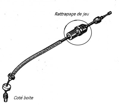

Messages : 3846
Localisation : 78 Yvelines
Re: Petit soucis boîte et câble d'embrayage 1.9 dti F9QG7 110cv
Message non lu par yves78 »
Messages : 5699
yves78 a écrit :cable de d'embrayage.jpg
Oui j'ai bien ce câble d'embrayage (3 en stock deux neuf et un occasion) mais malgré les différents possibilités, le problème persiste et aucun problème à froid
Si ça venait du câble le problème arriverait pas uniquement à chaud après environ 10 km
La je botte en touche :?:

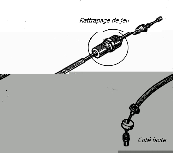

Non toutes les boîtes de l'espace ne se font pas par débordement la boîte JC5: oui.
Elle est montée sur les motorisations F4R et F9Q DTI qui ont un couple inférieur à 220 Nm.
Pour le câble d'embrayage il faut regarder si le rattrapage fonctionne correctement. Au repos le câble côté boîte doit avoir un jeu de 3 à 5 mm à l'état libre sur la fourchette.
