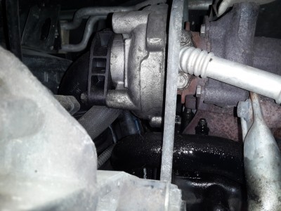

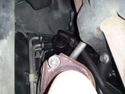

Le WE dernier toujours en rampant sous le camion, avec mon assistante Mumu, on a brossé et passé du JULIEN transformateur de rouille sur toutes les parties visibles du berceau moteur.
On verra bien ce que ça donne.
Par contre, lors de cette manipulation, on a vu ceci :
Photo 1
Photo 1
Photo 2
Photo 2

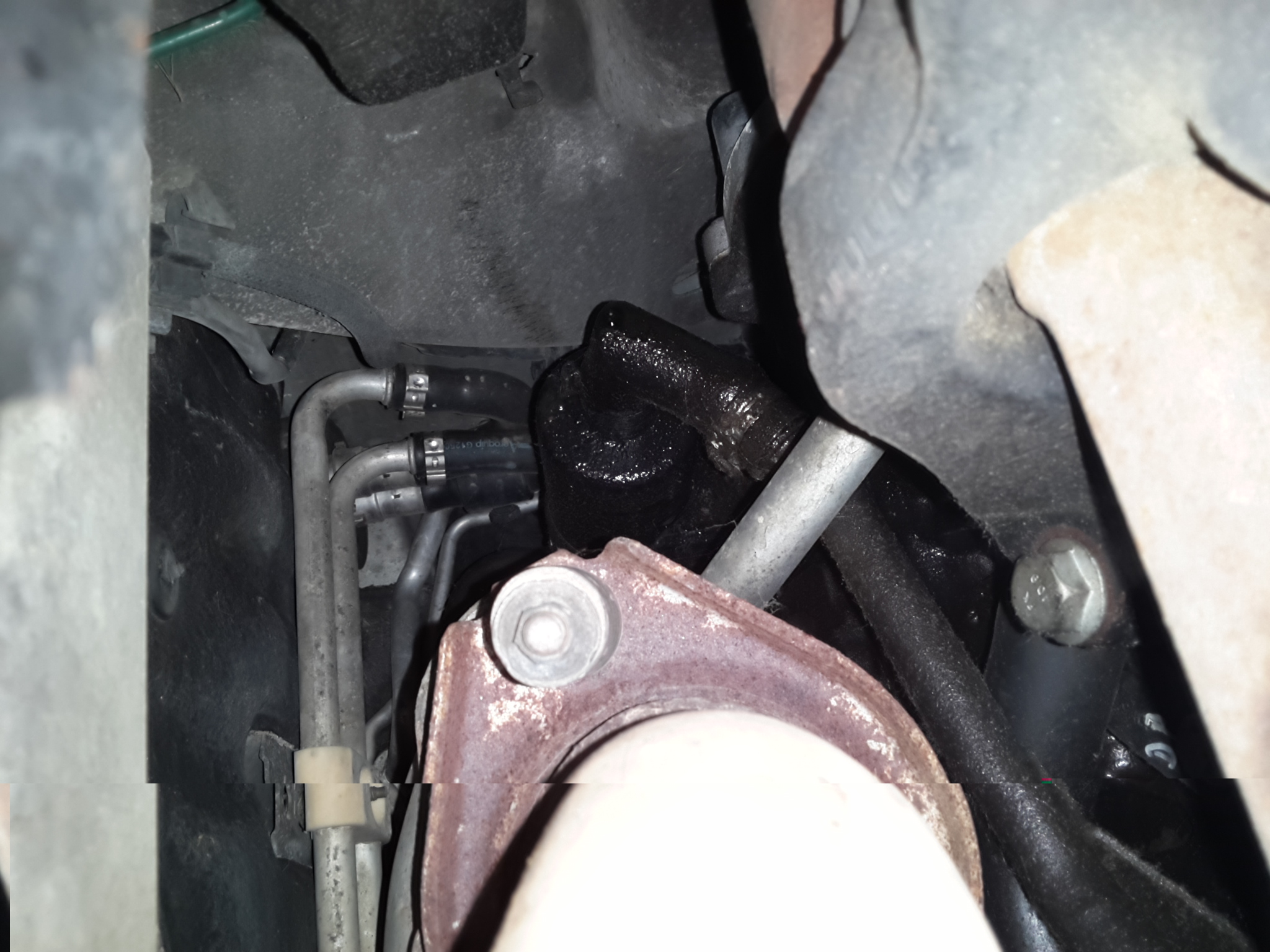

Je n'ai aucune idée de ce que sont ces éléments couverts d'huile noire, ni depuis quand ça y est.

L'objet noir est le séparateur d'huile anti-pollution.
Voir la photo ci-jointe.

5bar21 a écrit :Salut,
Wow !!
Merci Barry :)
Aujourd'hui vers 12h30, nettoyage du suintement d'huile de la boîte au karsher à la station.
J'ai pu viser facile car j'avais déposé le garde-boue et avais un très bon accès à la boîte, surtout après avoir braqué vers la gauche.
J'ai également karsherisé (un peu au pif) sous le côté droit de la voiture, en visant le séparateur d'huile anti-pollution (merci encore Barry^^)

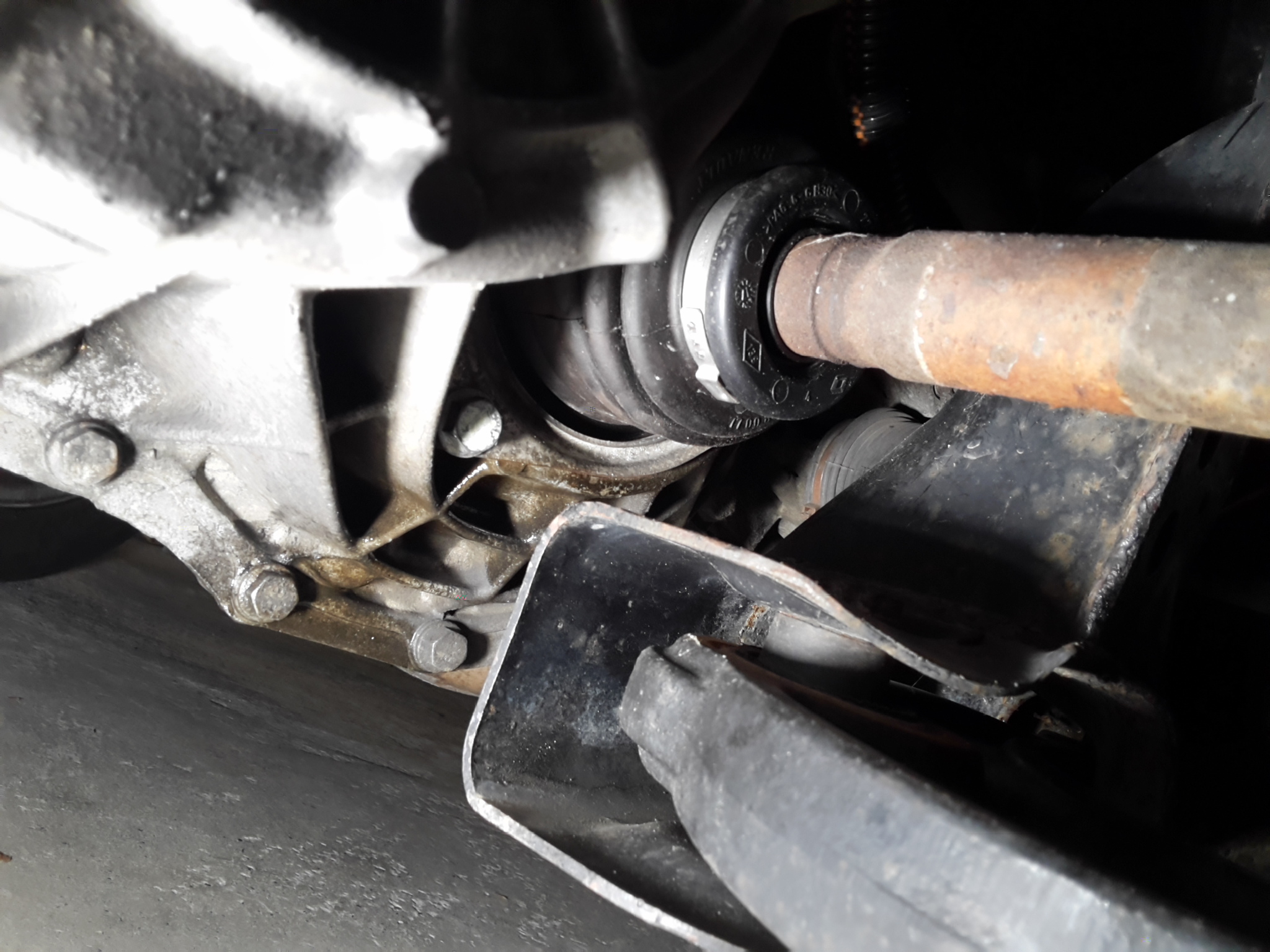

Salut Barry,
Effectivement, j'ai pensé à un éventuel mauvais placement du nouveau soufflet en avril 2018.
Je pense que Sébastien, en bon mécanicien qu'il est, doit inspecter visuellement toutes les pièces neuves avant de les monter.
J'ai rendez-vous vendredi prochain avec lui pour échanger (ou simplement remettre correctement en place) ce soufflet.
En attendant, voici une photo du suintement prise ce soir, alors que j'avais passé le Karsher à midi.
Fuite sous le soufflet AVG

5bar21 à raison il sert à l'anti-pollution par traitement des vapeurs .
Mais je veux juste complèter techniquement. La pièce noire est un décanteur d'huile, il traite les vapeurs et décompresse le bas du carter cylindres. il condense les vapeurs d'huile, renvoie l'huile dans le carter et le reste des vapeurs est envoyé dans l'admission pour être brûlées dans le moteur.
Pour la petite histoire:
Entre le décanteur et l'admission on retrouve souvent un clapet de sécurité (rond). Il sert à bloquer l'huile si le décanteur se remplit et l'huile part dans l'admission.
Il en suivrait une aspiration de l'huile du moteur qui servirait de carburant. Le moteur monterait au régime maxi et rien ne pourrait l'arrêter sauf la casse moteur par sur-régime ou manque d'huile ou... garder son sang froid et boucher l'admission d'air pour l'étouffer.

La lèvre d'étanchéité du soufflet est très bien ajustée dans son trou et ne fuit pas si elle est placée correctement. La bague de serrage en métal ne le maintient vraiment que dans la position correcte dans son logement, et les trois boulons ne doivent pas et ne doivent pas être trop serrés, sinon le filetage de la boîte de vitesses pourrait être endommagé. L'aluminium est doux! Je sais - je l'ai fait! :-( (pas sur mon Espace)
L'huile n'est de toute façon pas sous pression.

Problème réglé les gars :)
5bar21 a écrit :La lèvre d'étanchéité du soufflet est très bien ajustée dans son trou et ne fuit pas si elle est placée correctement.
Bien joué Barry !!
J'ai récupéré l'Espace 3 2.2 DT.
Sébastien mon mécano a résolu le suintement d'huile de boîte en repositionnant le soufflet correctement.
Il m'a dit qu'il ne l'avait pas bien mis lors de sa dernière intervention.
Il a également rajouté un petit peu d'huile de boîte.
Je n'ai rien payé, et il m'a prêté son Karsher Pro (qui chauffe l'eau) pour refaire une beauté au camion gris :)
Demain, je contrôlerai si le suintement d'huile a bel et bien disparu.
