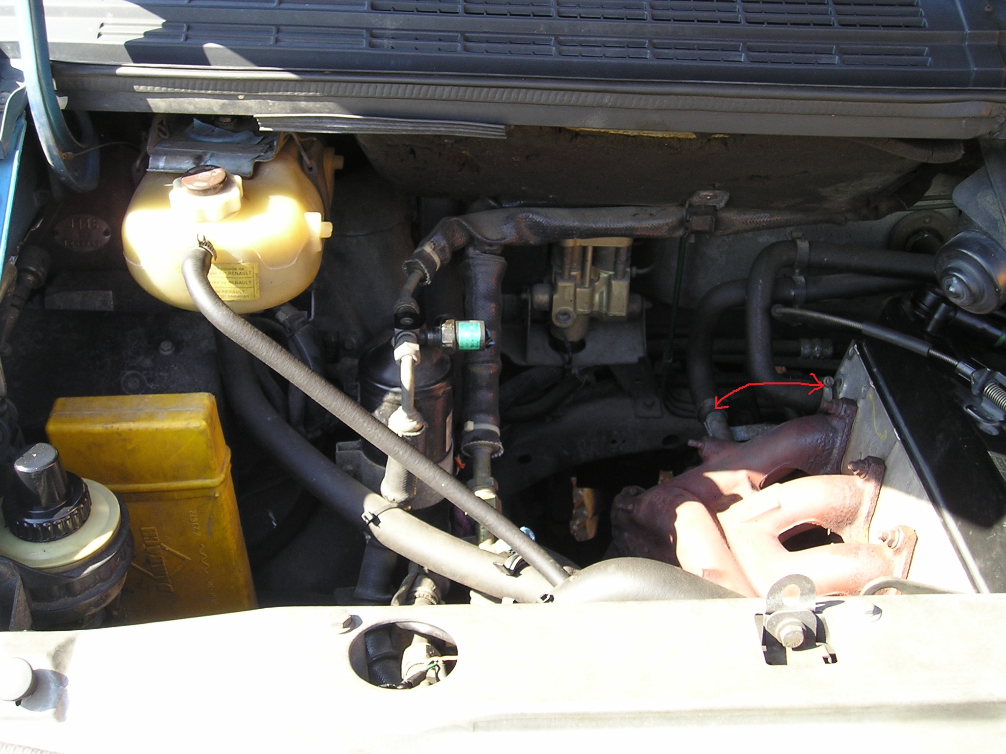

Sur le moteur essence tu branches comme sur la photo . Même principe sur le diesel car même chauffage ;
Re: Est-il possible de shunter le radiateur de chauffage ?
..... mais sans doute pas au même endroit sur ce bon vieux J8S
On voit bien la flèche rouge

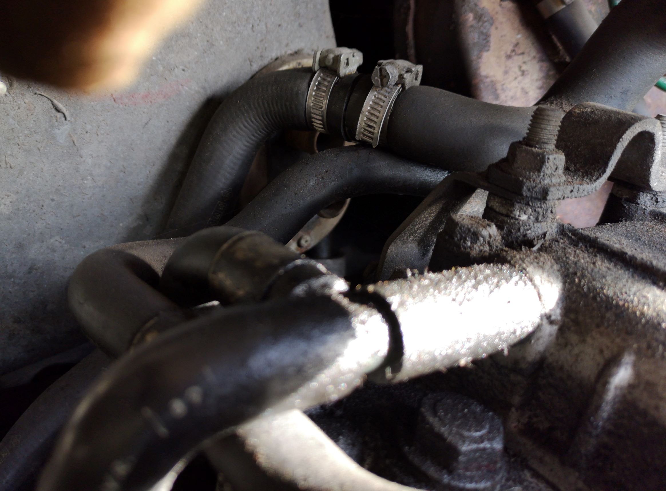

A la demande générale
voici une photo du shunte mis en place :
On devine en dessous des durites les conduites alimentant l'habitacle.
La durite à gauche de la photo à été pivotée pour faire face à celle de droite. Pour ce faire il faut desserrer le collier à sa base (non visible sur la photo).
Elles sont raccordées à l'aide d'un morceau de tube de plomberie en cuivre.
Merci à tous pour vos conseils

- Messages : 10573
ben oui, un bout de durite et hop...
