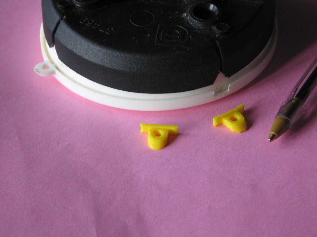

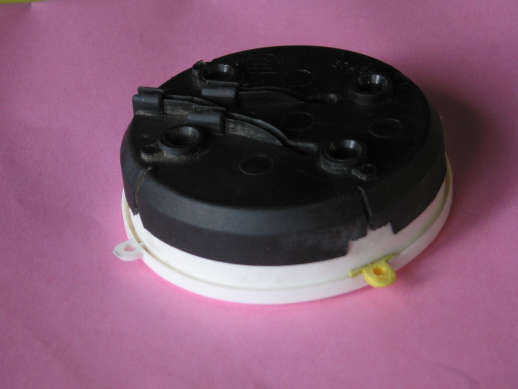

Le stylo bille est là pour l' échelle. Après avoir ajusté à la lime, la même pièce montée et collée. J' espère qu'une fois réinstallée dans le rétroviseur,ça tiendra et que la glace restera en place.
J' ai dû retailler la partie noire pour permettre un pivotement correct de la glace.

Impression 3D ?
Impression 3D ?
- Messages : 206
Re: Mécanisme de rétroviseur extérieur.
Bonsoir pub2n,
Il y a 10-15 minutes d' ajustage à la lime fine (2-3mm) et au papier très fin pour que ça s' adapte bien.
Si j' ai des problèmes de tenue en température (le PLA perd de ses caractèristiques dès 60°C) je les referai en ABS mais je dois adapter mon imprimante 3D pour monter le plateau à 100-110°C.
Et j' attends une journée ensoleillée pour remonter.
Astronaute.
Exact, c'est du PLA, buse de 0.4mm couches de 0.2mm.
