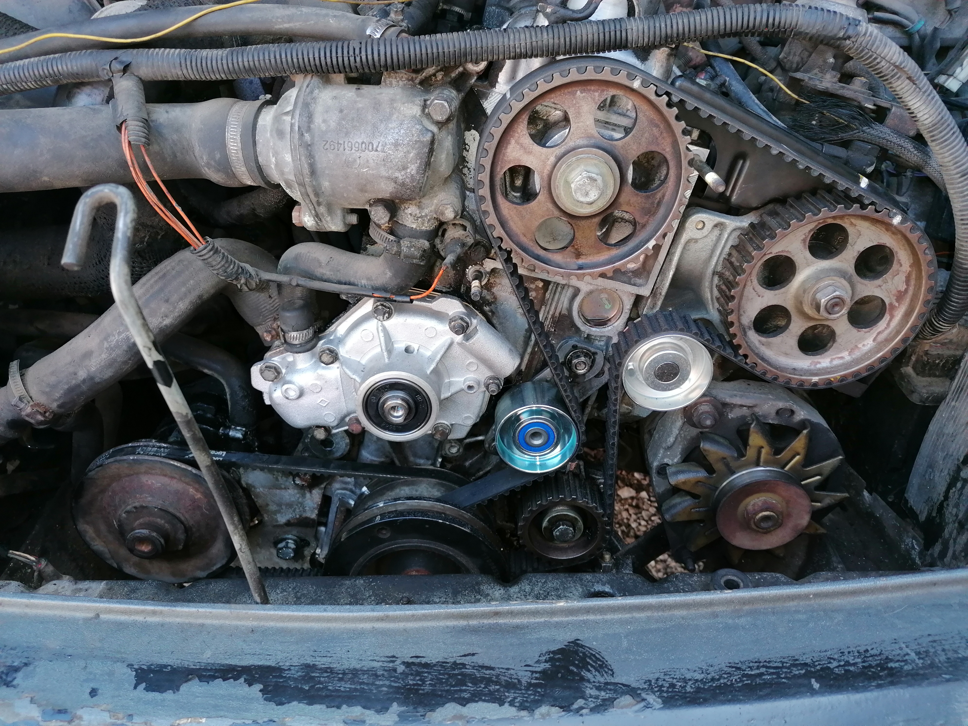

je vais tenter le remplacement de la courroie de distribution
comme ma courroie de pompe de direction assistée m'a lâcher et comme elle ce trouve derrière la distribution.
J'ai quelques petites questions
Comment tendre la courroie de distribution, je ne comprend pas bien le système.

sur la pompe à eau, il y a un ressort qui pousse un doigt qui pousse à son tour une palette sur le côté du galet tendeur. Il faut mettre le galet en place, desserrer légèrement (1/4 de tour si je me souviens bien) ses vis, puis les resserrer.

Cactus c'est pas le même système j'ai pas de ressort pour pousser le galet regarde la photo

cris59 a écrit : ↑22 août 2019, 12:30
Tous les 1 n'ont pas ce doigt pousseur...
Tu fais levier avec un gros tournevis, tu resserres la vis de blocage, tu demarres quelques secondes et tu verifies que la courroie ne vibre pas(moteur tournant) ;
Si ça vibre, tu retends un poil plus !
C'est empirique, mais ça marche !

Tu trouveras au moins 3 sujets sur la distribution dans les tutos espace 2. Ils ne répondront pas tous à ta demande sur la tension de la courroie mais c'est une mine d'or...
Pour la tension j'ai suivi les recommandations de camion rouge et pas de souci. La prochaine fois j'essaierai un dm.16 de chez Facom pour voir comment ça marche
sur la photo, la pompe est démontée.

Voilà la c'est fait un de mes voisin m'a gentiment prêter un outil facom pour vérifier la tension entre l'arbre à cam et la pompe d'injection

Fini plus que le radiateur et calandre à monté
La semaine prochaine je vais faire le réglage de culbuteurs sa sera la premier fois que je vais le faire avait des conseil

.... toujours aussi beau les dessous d'un J8S
.... c'est quoi le fil jaune

TheStone a écrit : ↑27 août 2019, 00:33
Je ne c'est sa était rajouté sûrement la voiture possède un système de communication radio comme la voiture appartenait à mes parent mon père la prenait sur des chantier
