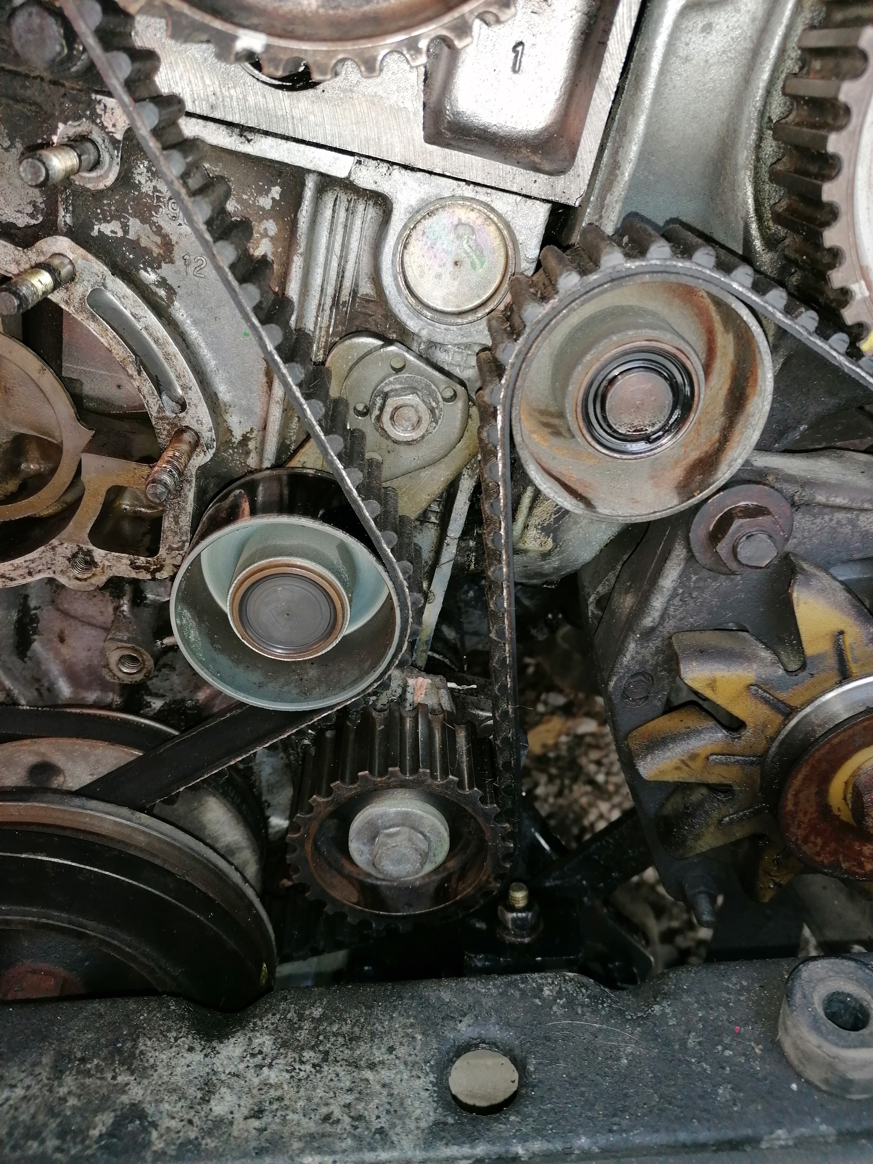

Cactus c'est pas le même système j'ai pas de ressort pour pousser le galet regarde la photo

sur la photo, la pompe est démontée.cris59 a écrit : 22 août 2019, 12:30 Cactus c'est pas le même système j'ai pas de ressort pour pousser le galet regarde la photo

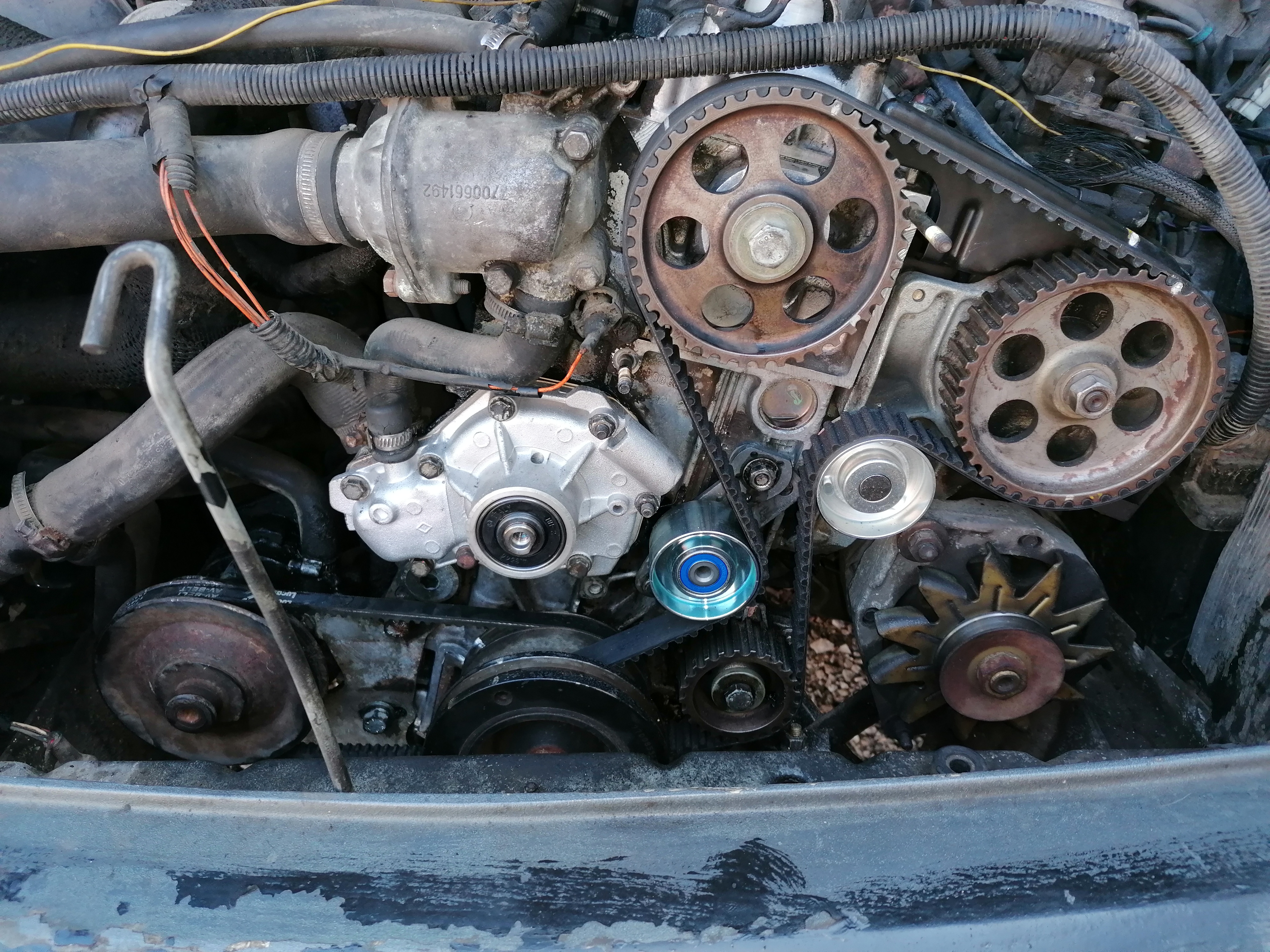

Voilà la c'est fait un de mes voisin m'a gentiment prêter un outil facom pour vérifier la tension entre l'arbre à cam et la pompe d'injection

Fini plus que le radiateur et calandre à monté

.... toujours aussi beau les dessous d'un J8S
.... c'est quoi le fil jaune

Je ne c'est sa était rajouté sûrement la voiture possède un système de communication radio comme la voiture appartenait à mes parent mon père la prenait sur des chantierTheStone a écrit : 27 août 2019, 00:33 .... toujours aussi beau les dessous d'un J8S![]()
