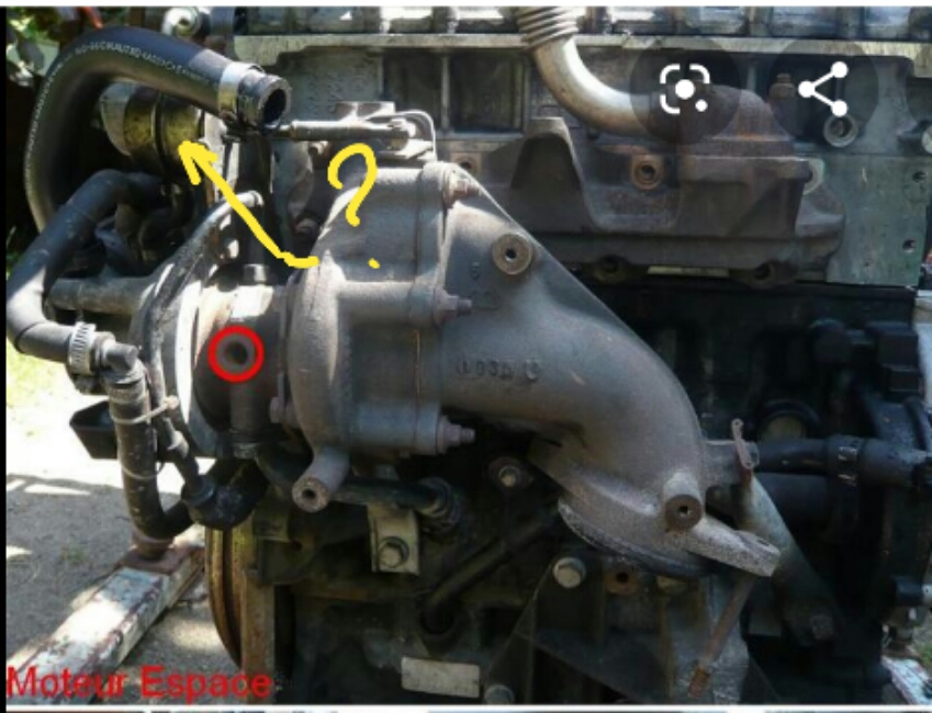

Mais en fait je suis en train de me dire que le bruit à froid vient peut être de la comme une cloche qui tourne et tappe... Je pensais au turbo au début mais ça vient peut être de là.

Tu indiques "la soupape de décharge est actionnée par la dépression de la pompe à vide."yves78 a écrit : 29 sept. 2019, 13:46 Tu peux acheter une pompe à vide d'occasion mais elle aura aussi du km et de ce fait les palettes internes seront usées. Tu prends aussi le risque que le joint détanchéité (les palettes sont lubrifiées à l'huile moteur) ne fasse plus son travail.

tu parles de la waste gate ?

Oui la waste gate si tu préfères.

sur le 2.2 dt je ne pense pas que la wg soit commandée par depression via la depression generée pompe à vide. ca n'est pas un dci (et c'est tant mieux).yves78 a écrit : 30 sept. 2019, 12:39 Oui la waste gate si tu préfères.

Ce n'est pas une question de DT ou DCI, mais plutôt de depollution. Avant 2000 (Euro 3) bien souvent les turbos étaient pilotées en direct (en pression). Après cette date ils sont passés en depression pneumatique et électrovanne pilotée par le calculateur moteur.
Pour info en version Euro6 D-temps et bientôt D-full, certains moteurs ont un turbo dont la soupape est piloté par un moteur électrique pas à pas (je ne parle pas des turbos assistés d'un moteur électrique).

sur le dt je n'ai pas souvenir d'avoir vu une wg commandée de l'exterieure. pourtant j'ai travaillé sur un 2.2 dt de 2000 recemment.
une version peu commune : un grand 2.2 dt initial. moi qui pensait que les seuls diesel initial etaient les dci

Pas de waste gate sur le turbo ?fkp 94 a écrit : 03 oct. 2019, 22:48 beurk
Et elle est pilotée comment sa pression ?
Sur les nouveaux c'est un moteur pas à pas je veux bien mais c'est récent.
Je ne connais pas bien le G8T mais ça serait surprenant. Remarque sur la RTA du DCI il y a aussi le DT il suffirait que je regarde mais j'ai trouvé une photo, ça ne correspond pas ?

Dans la RTA du 2.2dT/dCi au chapitre SURALIMENTATION du dT moteur G8T voici ce qui est précisé, je cite :
Turbocompresseur avec soupape de régulation de pression de suralimentation (wastegate),
commandé par une capsule pneumatique et dont le palier est refroidi par le circuit de refroidissement moteur.
Si cela peut aider...

Je ne vois pas comment il peut en être autrement. Et il en est de même pour les turbos à géométrie variable.
Soit pilotée par sa propre pression, soit par l'intermédiaire d'une électrovanne pneumatique et pompe à vide comme déjà écrit. Mais je ne sais pas dire car tout dépend de la version de dépollution.

je n'ai pas dit qu'il n'y avait pas de wg, j'ai dit, pas commandée par pompe à vide mais par systeme à l'ancienne avec capsule branchée sur lui memeyves78 a écrit : 13 oct. 2019, 15:13 Oui c'est tout à fait ça.
donc une panne de pompe à vide, n'engendre en rien un dysfonctionnement du turbo : c'etait le sujet initial.
