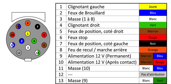

Tu as un attelage ou tu pourrais injecter du 12 v ?
Zokibé
Messages : 197
Inscription : 01 mai 2019, 07:35
Re: Ouverture d'un Espace 3 avec batterie à plat et barillet HS
Message non lu par Zokibé »
pub2n a écrit : 10 nov. 2019, 12:54 Bonjour
Je n'ai pas d'attelage mais à ma connaissance il n'y a pas de 12v permanent dessus, si ?
Sur du 13 broches, si ;)

pub2n a écrit : 10 nov. 2019, 14:05 Sur du 13 broches, si ;)
Ah oui effectivement, hélas je n'en dispose pas.
