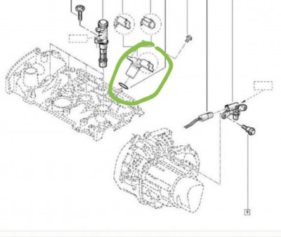

Désolé Grototo mais pour moi si je ne me trompe pas il y avait déjà un AAC sur F4R de l'espace puisque c'est une injection et un allumage séquentielles.
Le capteur tope le cylindre N°1 et le calculateur gère en angle les autres cylindres.
Regardes ce schéma, il te donnera une idée de son implantation sur le moteur.

il existe des moteurs à allumage et injection sequentielle qui ne possedent pas de capteur aac.yves78 a écrit : 16 déc. 2019, 11:29 Désolé Grototo mais pour moi si je ne me trompe pas il y avait déjà un AAC sur F4R de l'espace puisque c'est une injection et un allumage séquentielles.

- Messages : 3846
Re: Localisation sensor AAC
Il y en a un, je te l'ai montré sur l'image plus haut entouré en vert. Tu peux regarder au même endroit sur ton moteur (les pointillés indique à peu près l'emplacement.
