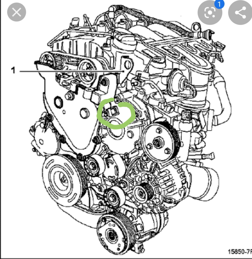

Débrancher et rebrancher le capteur de référence, il est situé face au pignon de la pompe haute pression gazole.
Peut-être un faux contact dans les pins de la connectique du capteur.

Re: Espace 3 2.2 DCI 130Ch qui ne démarre plus
Oui déjà essayé plusieurs fois .Dalton a écrit : 21 avr. 2020, 21:09 Salut .
T'as bien fait la purge du filtre comme indiqué dans la RTA ? A tout hasard , appuie sur le contacteur " anti chocs " sur le haut du filtre .
C'est bien le connecteur qui est sur la droite de la pompe HP quand on est face au moteur et compliqué à atteindre , ou celui à gauche qui si je ne me trompe pas est la capteur PMH ?yves78 a écrit : 21 avr. 2020, 22:27 Débrancher et rebrancher le capteur de référence, il est situé face au pignon de la pompe haute pression gazole.
Peut-être un faut contact dans les pins de la connectique du capteur.
Voilà, c'est le capteur de référence cylindres. Il indique au calculateur moteur le cylindre 1.
Le calculateur moteur calcule angulairement le cylindre à injecter en fonction aussi de l'information du capteur PMH et d'autres.

Je pencherais plus pour un PB de capteur de PMH,
Ou alors l'injection, mais là c'est moins drôle.
