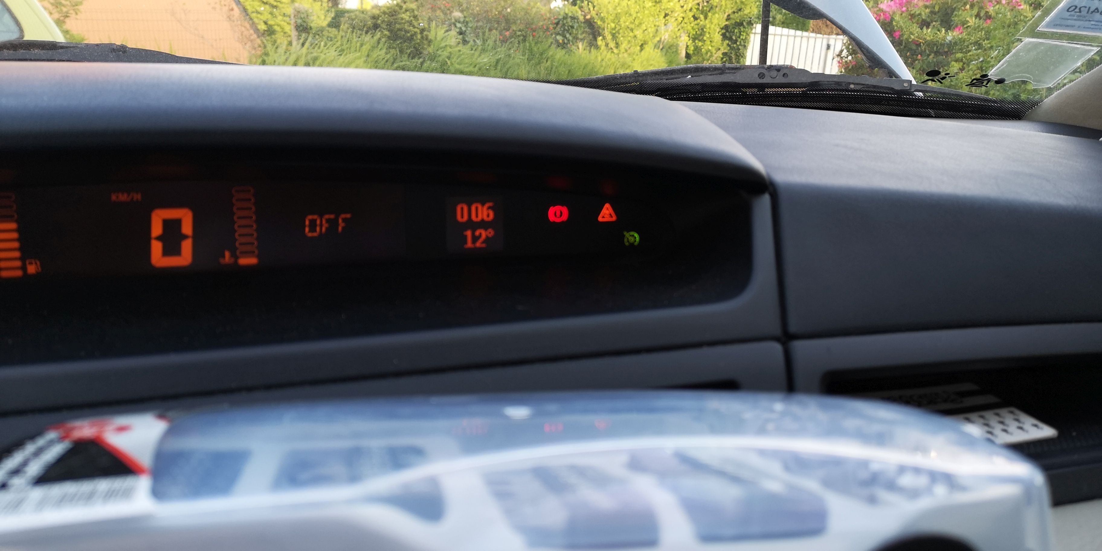

je redémarre, plus de code erreur mais maintenant j'ai le voyant Service ou Zigzag qui s'allume avec un bip et le voyant orange Freinage
c'est pas très net mais c'est le voyant orange

Le voyant orange c'est l'ESP, hier soir après moults essais, débranchements de batterie, plus de voyant rouge, plus de voyant orange !
Je laisse tourner et au bout de quelques minutes le voyant orange se rallume.
