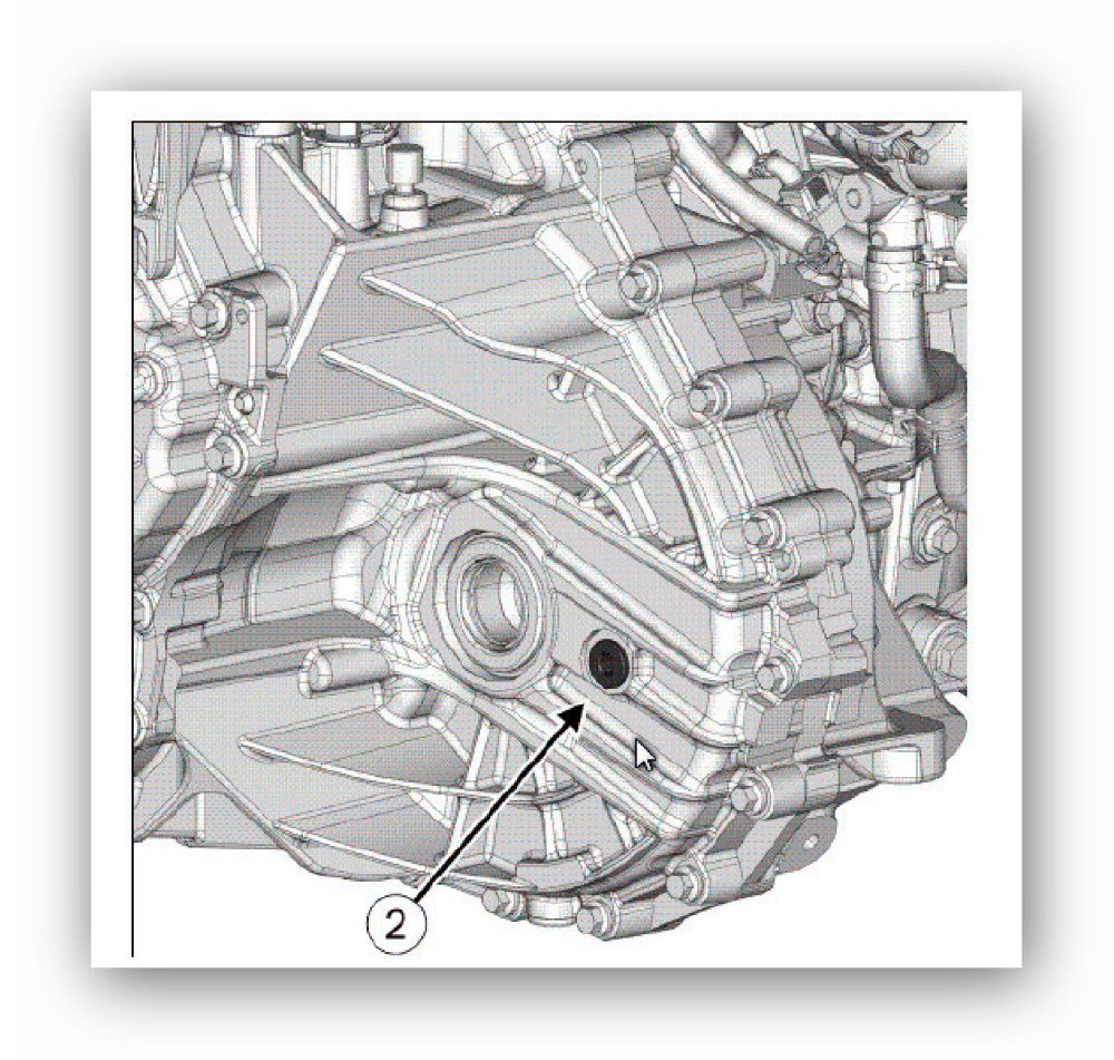

je voudrais faire la vidange de la boite automatique sur mon espace 5 1.6 dci edc mais je ne trouve pas le remplissage.
J'ai vu le petit filtre mais pas de vis de remplissage . Je ne suis même pas sur de celui de la vidange boite.
merci a celui qui aurait l'info.

Posté : 17 mai 2020, 12:18
par Losren
Deux bouchons de vidange.
Bouchon de remplissage.
Bouchon de mise à niveau.
Il faut rentrer en dialogue avec le calculateur ( valise ), faire tourner le moteur pour porter l'huile boite à 40 °, réinitialiser la boite ... Si tu as un outil de diagnostic type Can Clip et que tu es partant je pourrai te fournir la procédure complète par MP.

Losren a écrit : 17 mai 2020, 12:18
