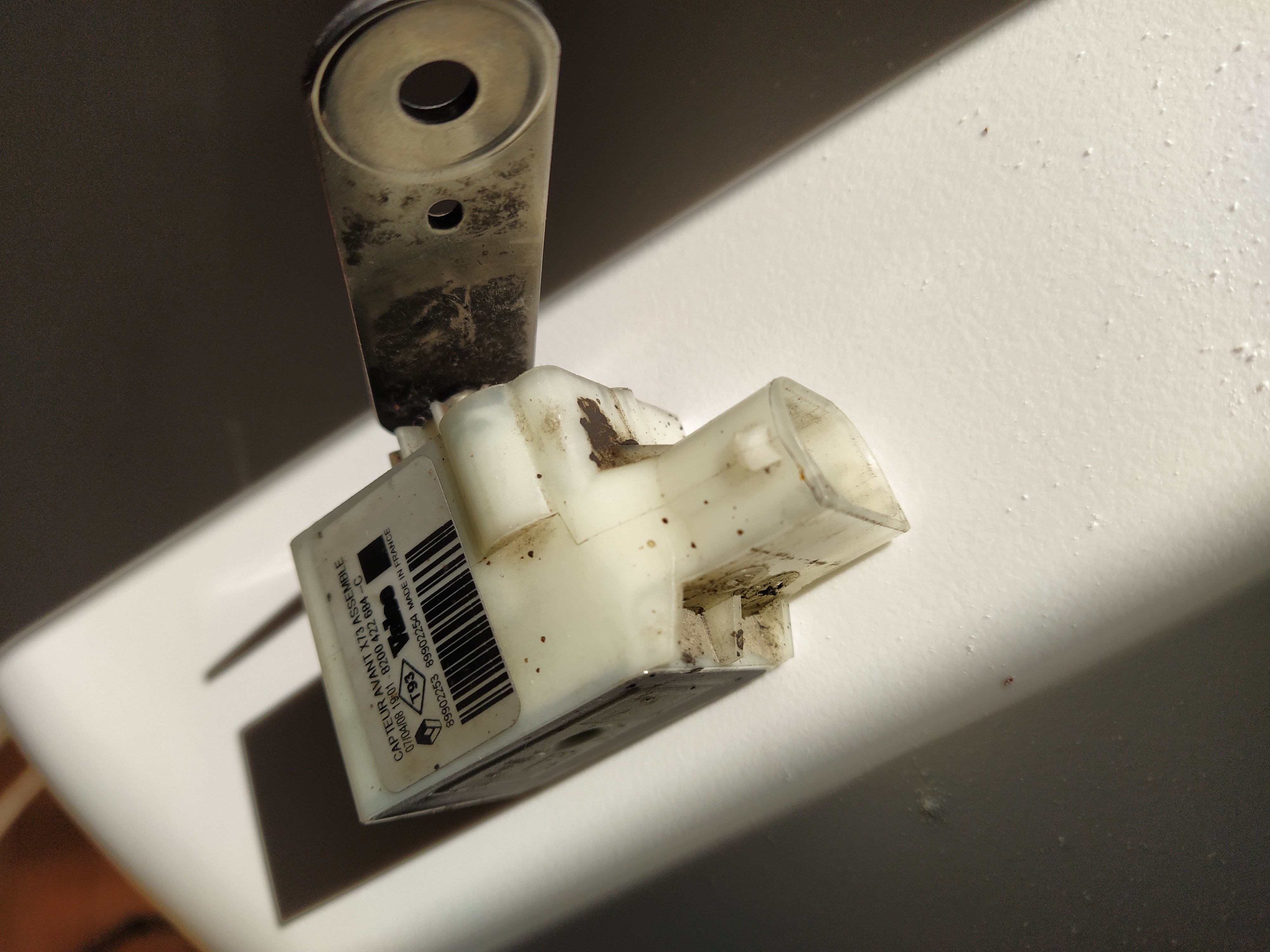

je cherche à remplacer mon correcteur d'assiette avant pour projecteur Xenon sur mon IV ph 2. Impossible de trouver.Je m'y prend peut etre mal. Sauriez vous où je pourrais trouver cà???

en fait, j'ai un défaut à la valise sur ce capteur. le réflexe est de le changer. Je pensais pouvoir le trouver sur oscaro and co car il existe pour d'autre modèle et d'autre marque.
l'ensemble coûte autour de 270€ en concession alors qu'on trouve des capteurs à 40 en neuf sur ces sites de pièces pour volvo, BM, etc.Il se ressemble en tout point.
je vais aller voir du coté du SAV mais le problème est que mon véhicule n'a pas de facture chez eux...

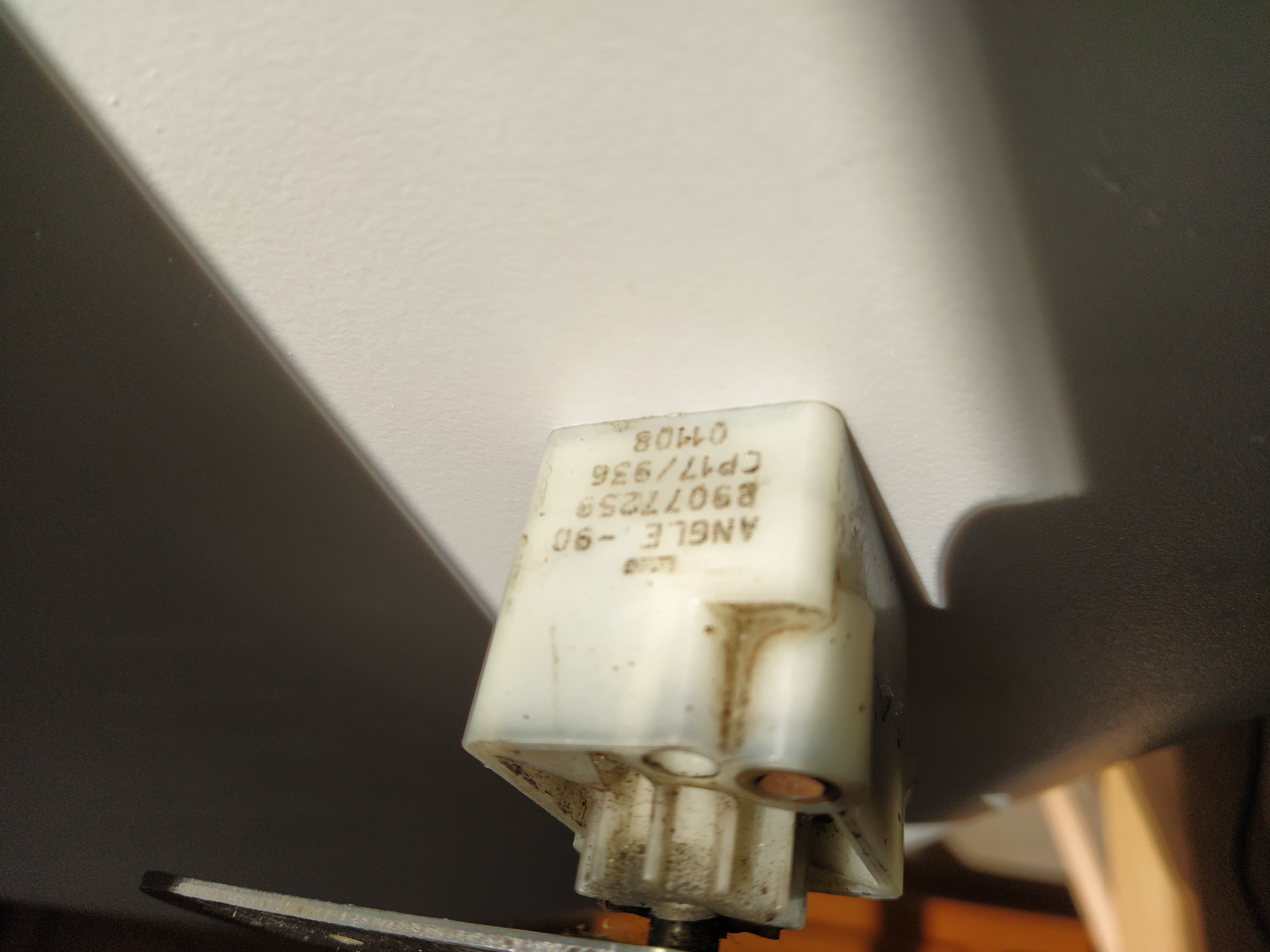

https://www.piecesauto24.com/topran/887 ... gK0OvD_BwE
je vais reregarder du coté du fil mais de mémoire, c'était bon.
plus haut, c'est un lien vers un capteur identique au mien, un erzats. y a t'il une différence??
