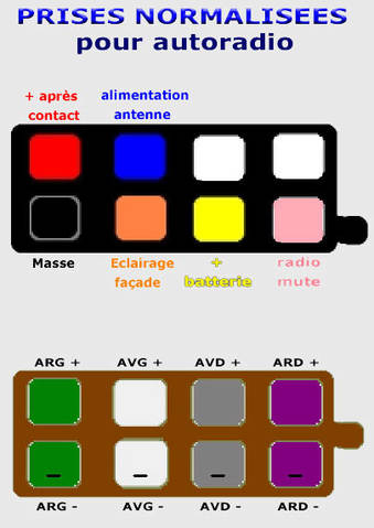

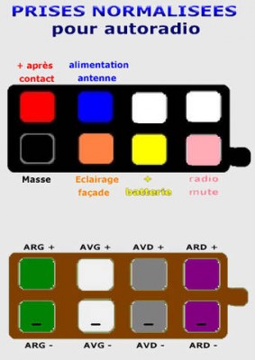

Salut, petit test tout con si tu as un multimètre, tu cherches la prise ISO ( celle qui rassemble les fils de tous les HP ), sur mon 4 elle n'était pas derrière le poste Cabasse mais dans le coffre à gauche ( faut pas me demander pourquoi c'est foutu comme ça
), tu démontes tes HP et tu fais un test de continuité entre la prise ISO et les connexions des HP.
Voilà le détail des fils d'une prise ISO :
Tu sauras déjà si tu as un problème de faisceau.

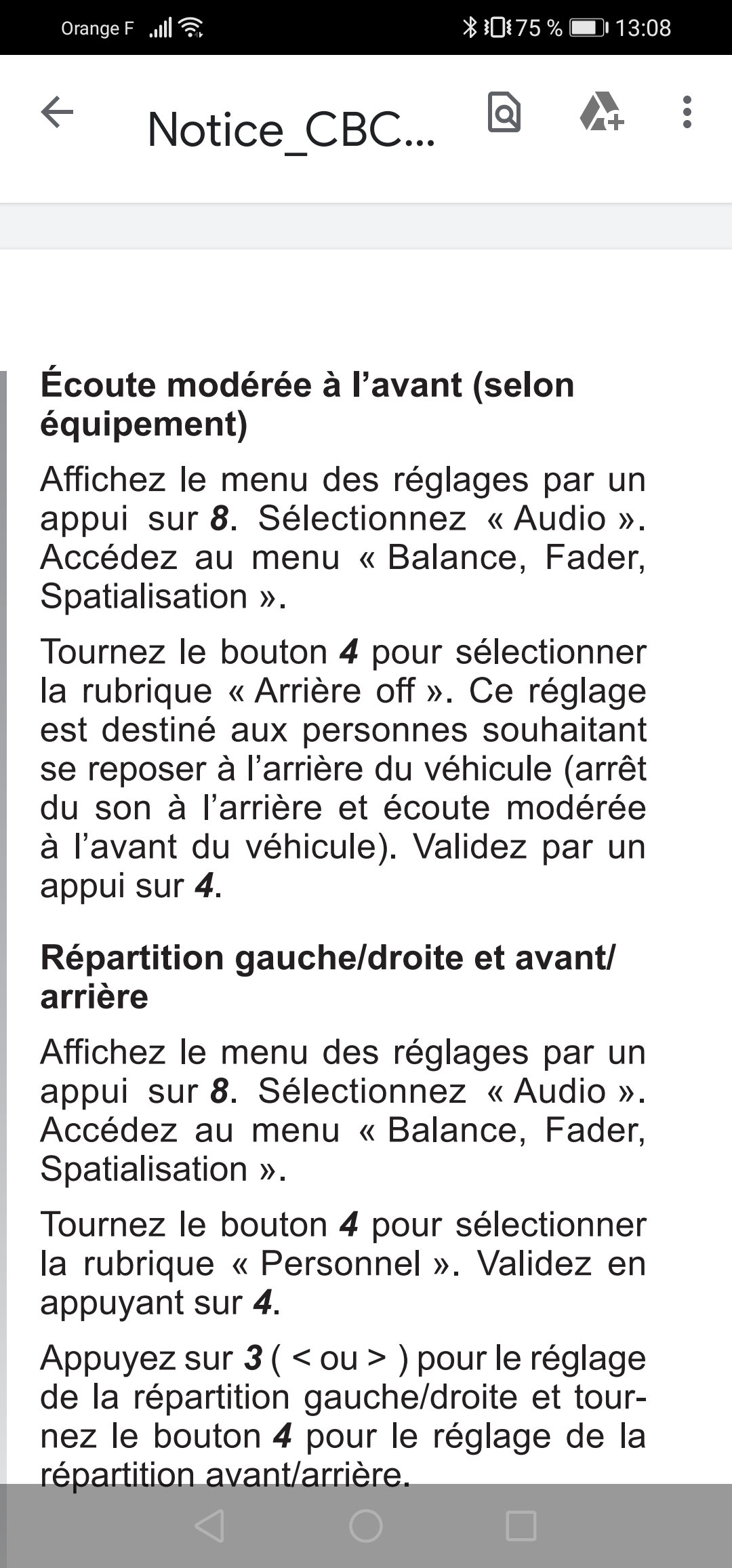

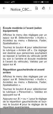

Re: Aucun son ne sort des portieres arrieres espace 4 2009
avec le mode d'emploi c'est parfois plus simple
http://www.gps-carminat.com/v3/data/cbc ... e_CBCD.pdf
va voir la page 39 si tu n'as pas cette option en fonction.

Salut, effectivement plûtot bizarre ton branchement, après j'ai déjà vu des Renault qui ne respectaient pas les codes couleurs.
Donc quand tu mets une paire de fils branchée à un HP directement sur la prise iso de l'autoradio, donc sur les connecteurs comme sur cette photo :
ca fonctionne ?
Concernant la mesure à l'ohmètre, je ne parlais pas de mesurer la résistance entre deux pins de la prise iso, mais de tester le faisceau de bout à bout. C'est peut être ce que tu as fait et j'ai mal compris ?
ca fonctionne ?

- Messages : 1984
- Finition : Zen
je vais insister, mais à tu au moins lu la page 39 de la doc et cherché si cette option est disponible sur ton autoradio
1 voie arrière hs ( ampli de puissance ) je veux bien, les deux en même temps c'est vraiment rare, sauf court circuit franc ou montage d'un caisson de basse de bonne puissance en direct sur les hp.
Si cette l'option arrière off est activée, pas de sons à l'arrière..fader ou pas.
On cherche parfois compliqué la ou c'est simple.

Page 49Painchocolat19 a écrit : ↑24 mai 2020, 12:56 Salut,
je vais insister, mais à tu au moins lu la page 39 de la doc![]()
- Messages : 1984
- Finition : Zen
page 39 sur la doc..m'enfin
- Davidrwt
- Messages : 2929
- Localisation : Nord (59)
Exact sur téléphone ça me dit 49
Au moins la il est au courant pas besoin de chercher

Merci à tous pour vos efforts mais j'ai déjà lu et relu cette doc 2 fois, et je n'ai pas cette ligne d'option spacialisation dans mon menu, juste l'onglet fader/balance.
Mon poste est celui de la page 5 de cette doc justement et comme je vois plusieurs modèle possible sur cette dites doc, je ne dois pas être pourvu de cette option.

si tu as le code autoradio, tu peux tenter de le debrancher en dernier recours..Un reset règle parfois un problème.
Edit:
en regardant ton schéma, je pense qu'il y à du avoir un branchement sauvage d'un ampli, ou d'un caisson de basse.
En effet sur les tweeter avant 2 fils, branchement conforme, à l'arrière 4 fils de couleurs différentes ( marron et orange )
S'il y a eu un branchement d'un caisson de basses sans ampli, les amplis de sortie n'ont surement pas supportés.
Peux tu voir ou vont les fils marrons et oranges ?

Les fils marron et Orange sur le faisceau à l'arrière du poste ou ceux des portières?Painchocolat19 a écrit : ↑24 mai 2020, 15:43 Edit:
