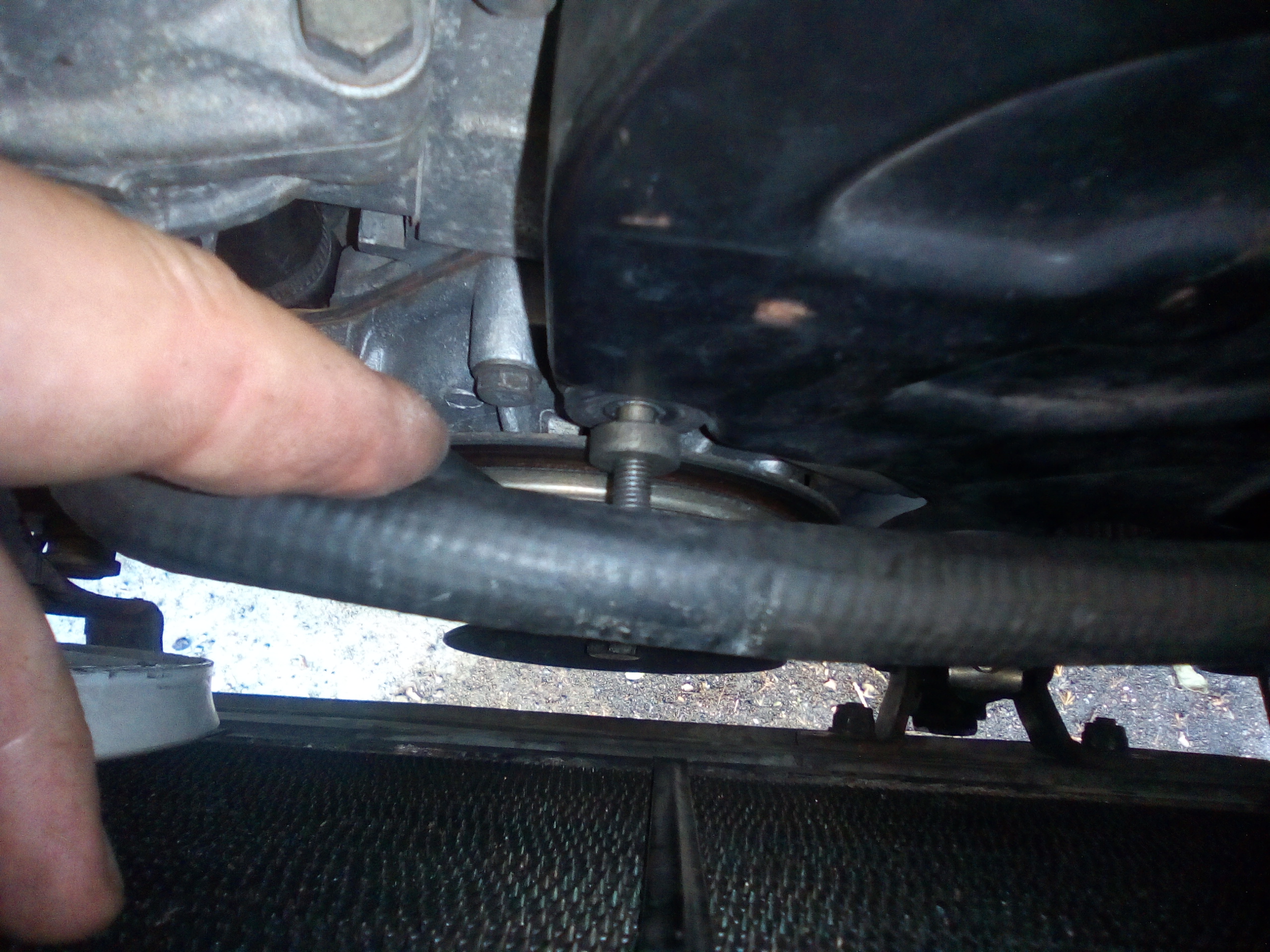

Puisque je parle de ça: Impossible de déposer l'ancienne courroie; ça coinçait au niveau de la fixation en haut à gauche du carter de distrib ( un écrou, une rondelle éventail et une entretoise sur un goujon). Pour les défaire, j'ai dû démonter la traverse supérieure, la calandre et tirer le radiateur vers l'avant!
La nouvelle courroie passe avec l'entretoise et l'écrou en place, mais limite, limite!
L'entretoise est nécessaire, car le goujon n'est pas fileté entièrement, sinon, l'écrou se bloquerait avant d'avoir appuyé sur le carter!
Ce montage me semblait bizarre, j'ai alors regardé le PR; Or, je me fie à lui, je devrais avoir une vis et non pas un goujon et il n'y a pas trace d'entretoise; Ce qui voudrait dire qu'un mécano a dû perdre cette vis et faire une bidouille pour la remplacer. Qu'en pensent ceux qui ont fait eu-même leur distrib?

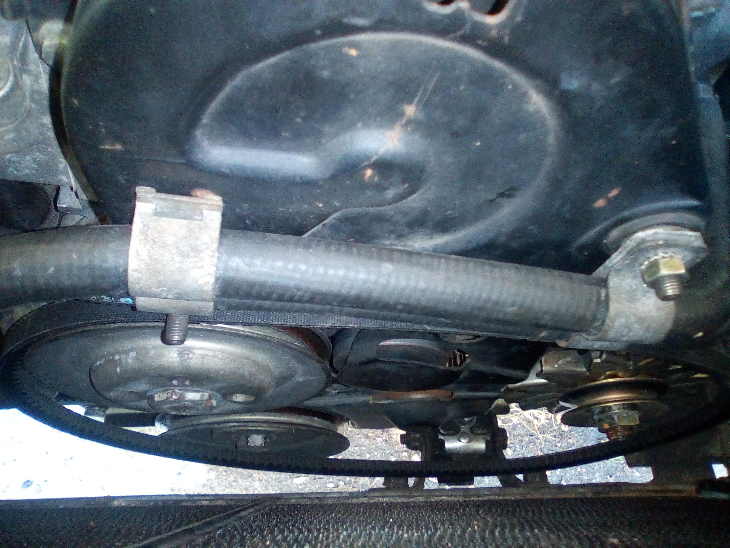

voilà, voilà, je n' ai pas eu le temps de les mettre:
Avec les pattes qui maintiennent les durits pattes enlevées. J'ai regardé sur le PR: les TD ont un goujon, mais pas d'entretoise à cet endroit.

j'ai comparé pour voir s'il n'y aurait pas eu panachage entre les 2 fixations, puisque les blocs sont conçus sur la même base.
Je voudrais remettre comme d'origine pour éviter d'avoir à démonter plein de choses la prochaine fois que je changerai la courroie.
Comme je n'ai pas déposé le radiateur, je ne voyais pas bien si éventuellement, la solution serait de prolonger le filetage du goujon et supprimer l'entretoise. En effet: si le carter avance plus que le silentbloc, il faudrait laisser l'entretoise.
