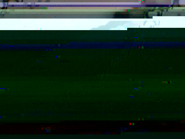

Re... Bien j'ai démonté le filtre et pour cela j'ai utilisé une paire de pinces de cet ordre (voir photo) qui a des machoires qui dépassent un peu... pour enfoncer suffisamment les bossages (2 de chaque côté...)
L'essence en amont du filtre était noire d'encre (avec des éléments en "suspension" )...
J'ai passé le filtre à l'eau chaude sous pression puis au pétrole...
A cette heure je n'ai pas essayé la voiture ; j'ai juste donné un coup de démarreur et constaté que l'essence sortait (suffisamment ? ) avent de remonter afin d'avoir une idée sur le fonctionnement pompe/crépine...
