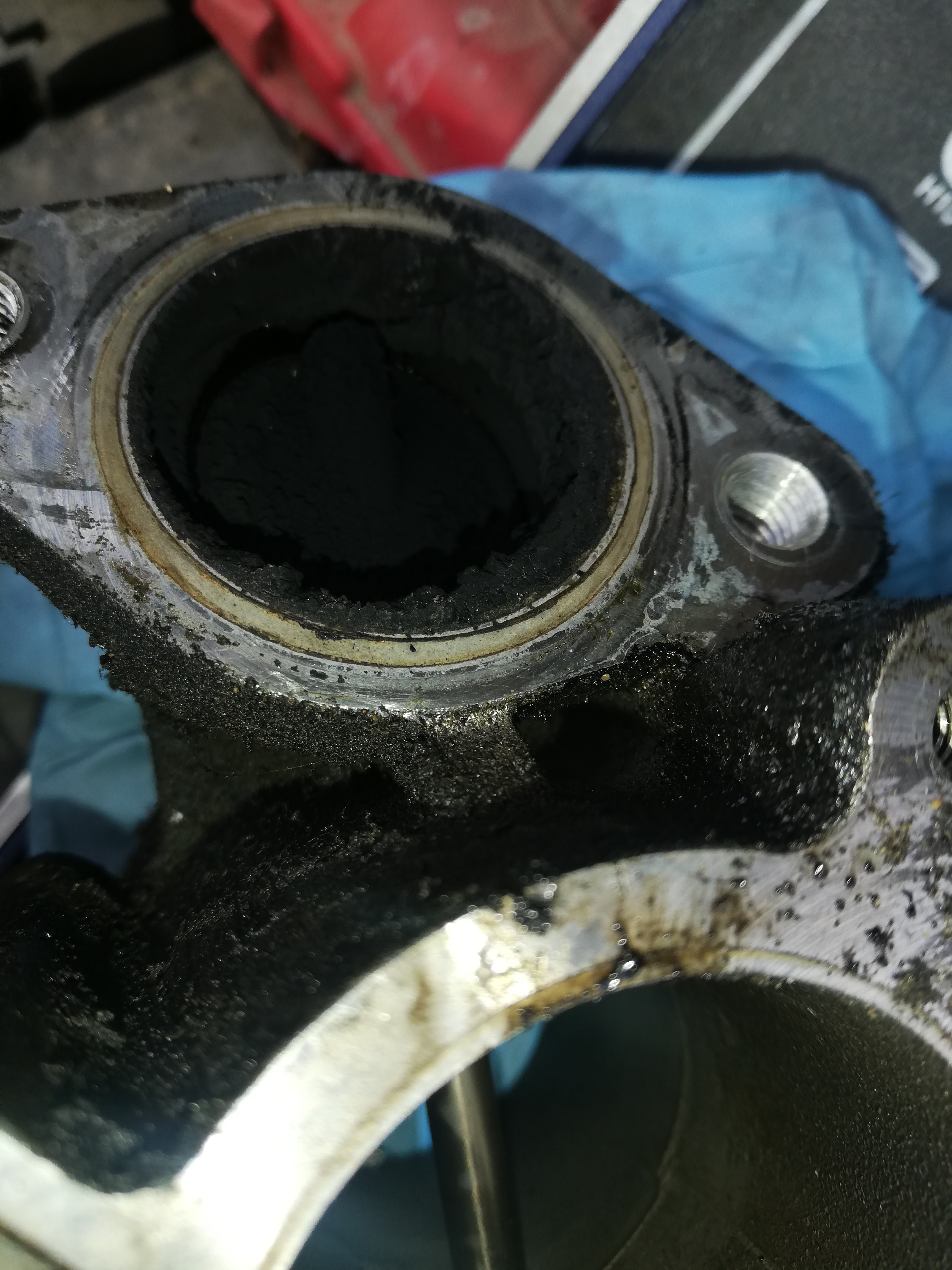

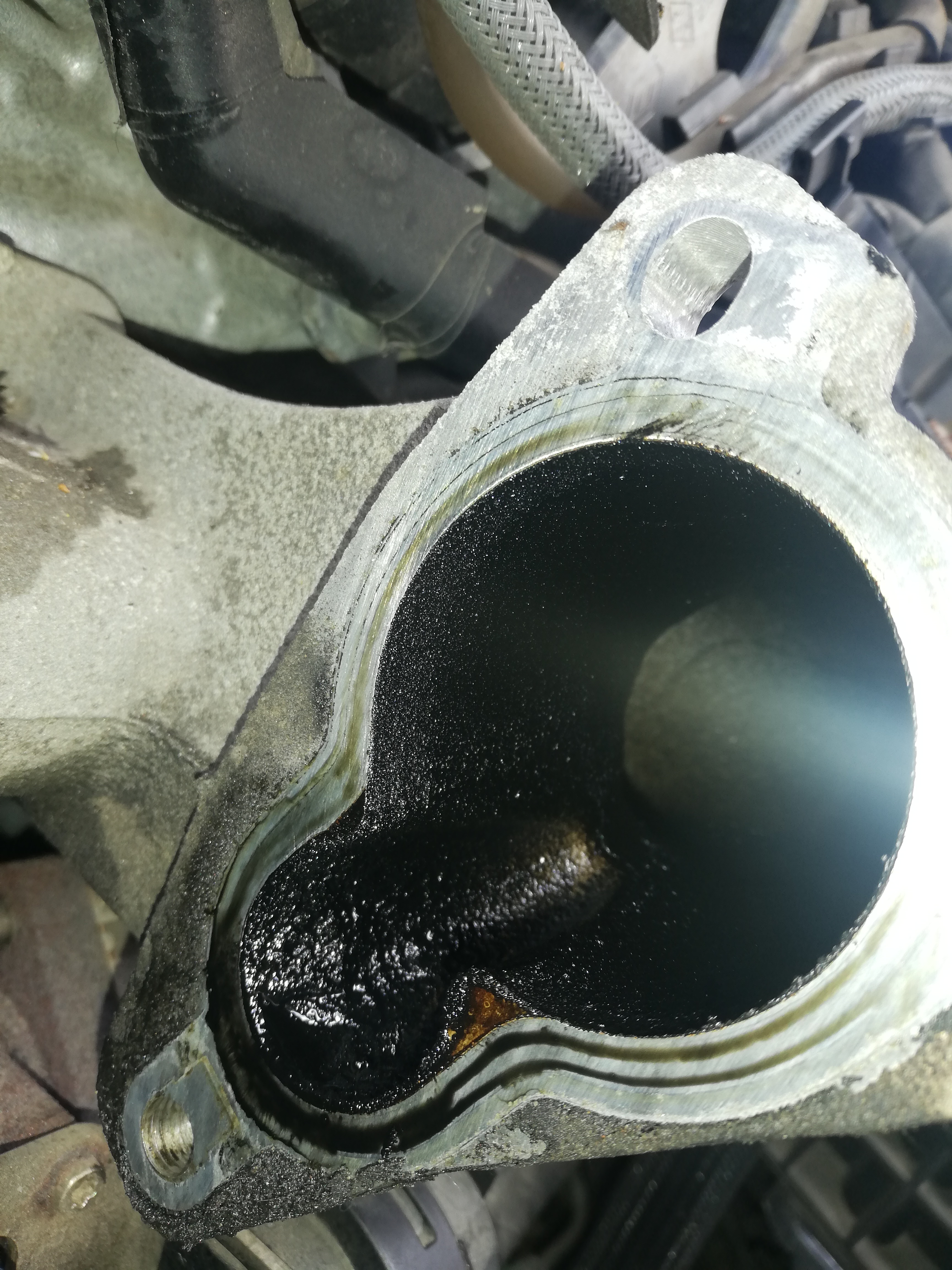

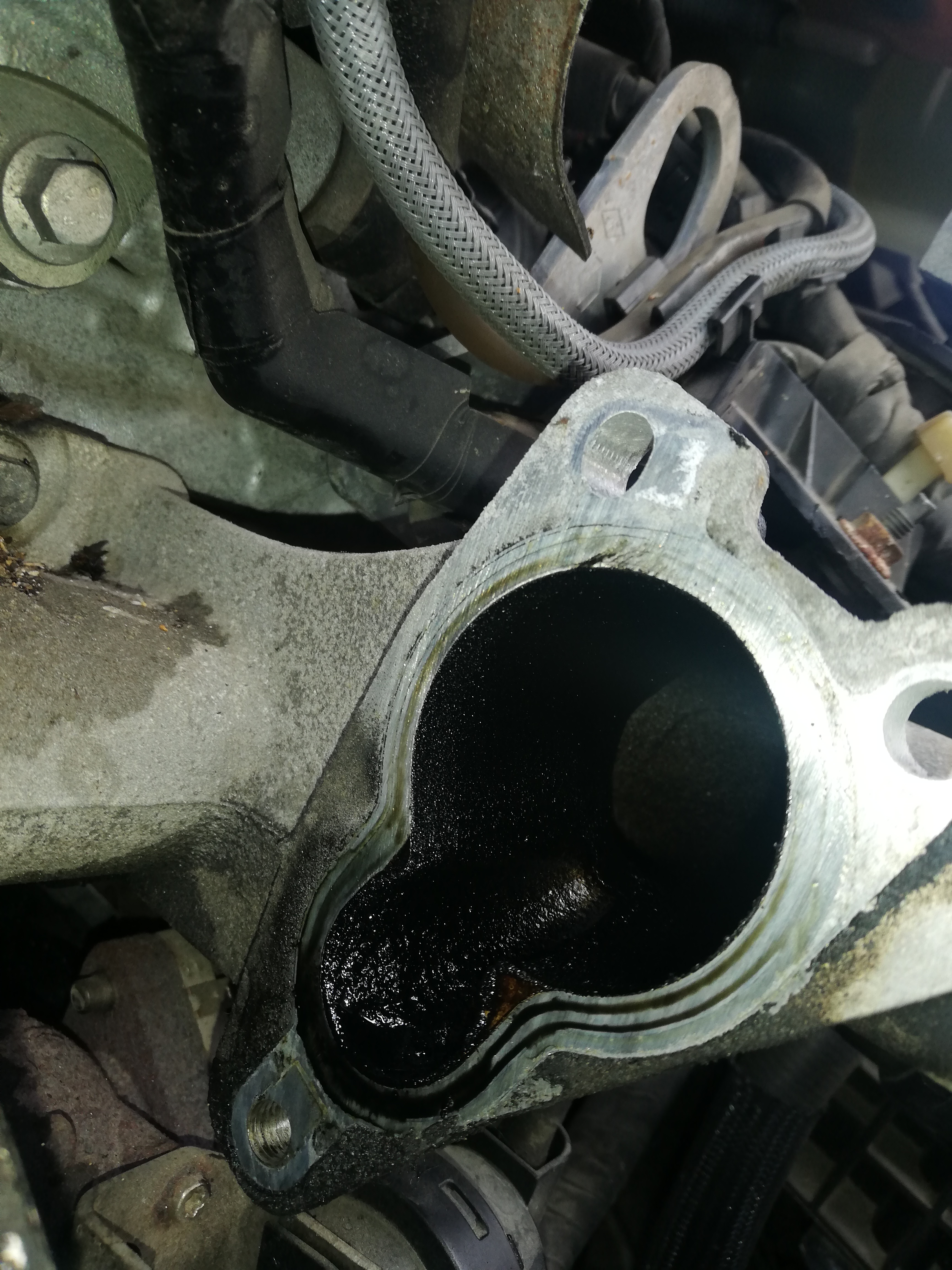

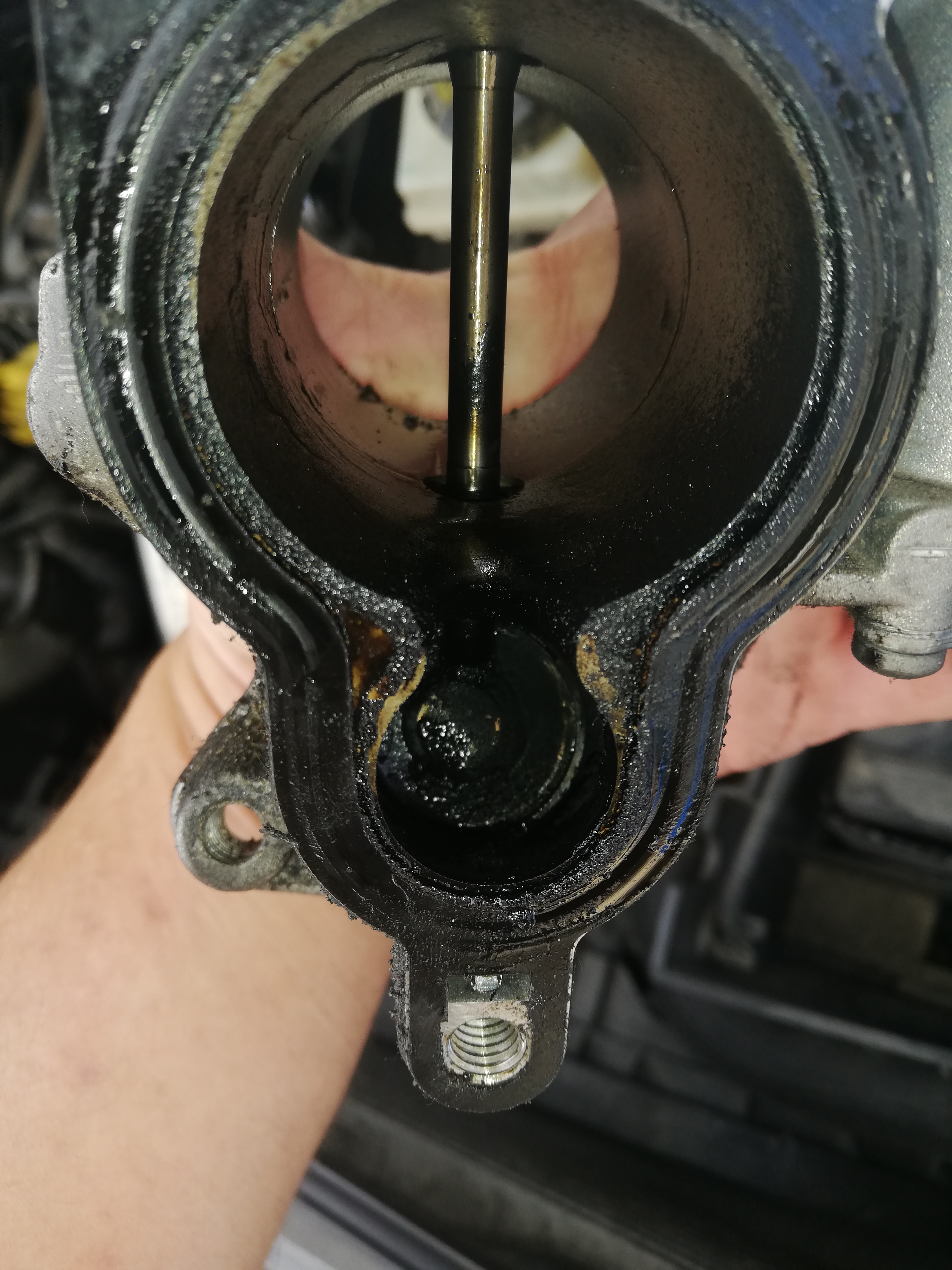

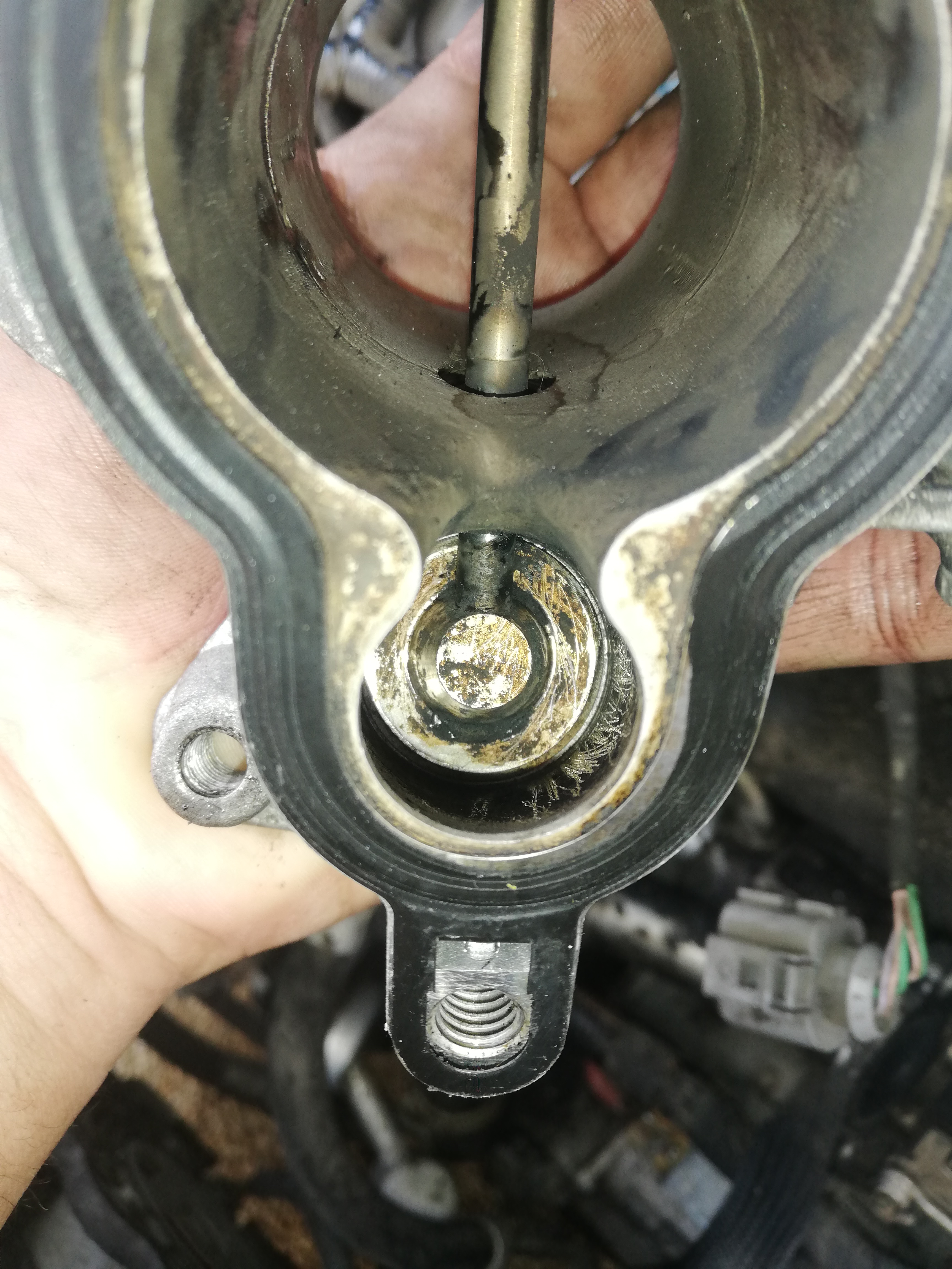

Salut moi je viens d'y passer Samedi sur la Laguna 3 , et surprise elle a cassé en deux au démontage... pourtant je n'ai pas forcé dessus

Oui mais bon l'espace a 375000km elle doit etre d'origine et vu sont etat pas trop encrassé je trouve. Après faut rouler avec un diesel pour eviter quel ne s'encrasse trop vite.
