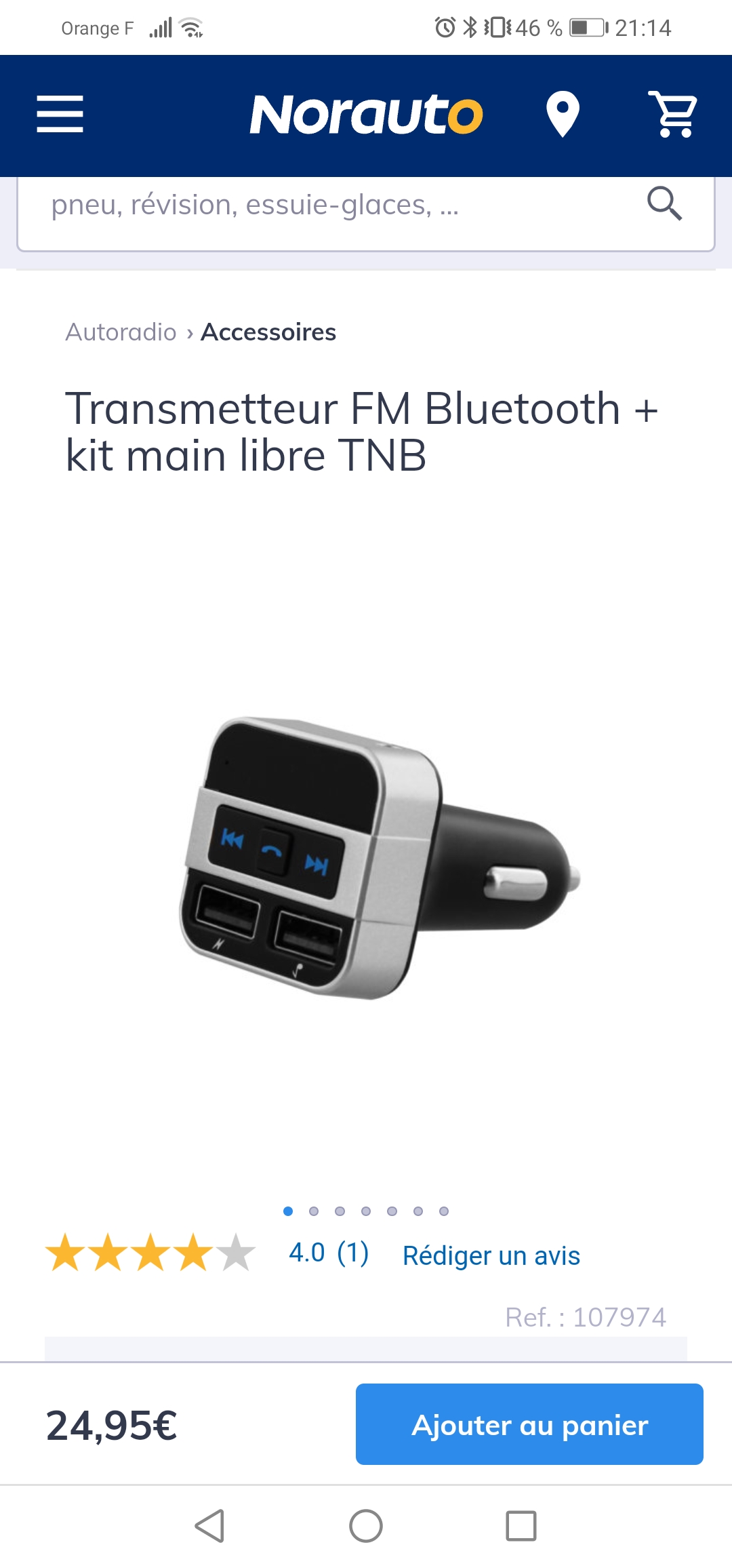

En gros ça correspond à ça que j'ai dans mon espace pour moins chère
