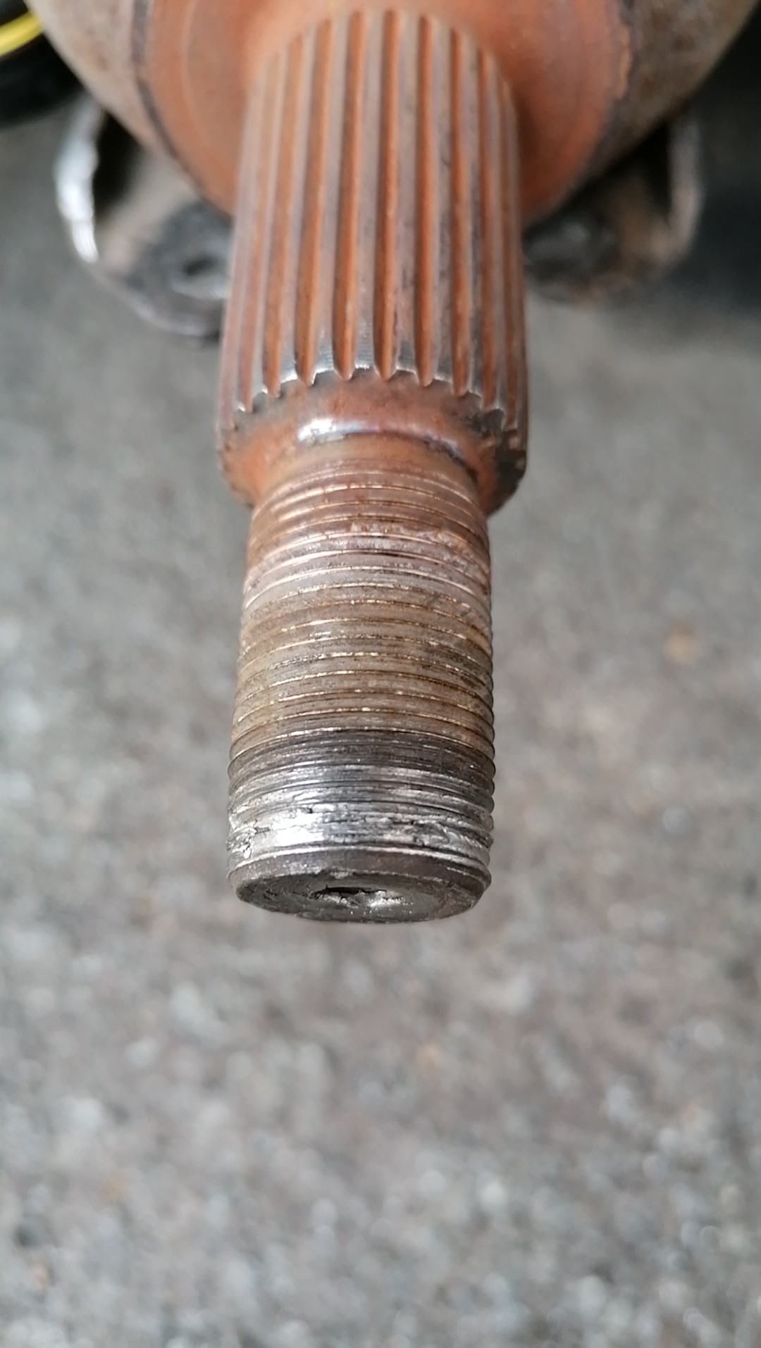

Cc tous le monde
Une idée pour ca
Une idée pour ca

Re: Moyeu et cardan
Salut David.
C'est le filetage qui est bousillé ?

Re: Moyeu et cardan
Sur le bout oui

Re: Moyeu et cardan
Tu peux essayer de le refaire en forçant avec un écrou, mais pas en forçant comme un bourrin

Re: Moyeu et cardan
J'y est pensé sachant que j'ai 2 écrou d'avance mais c'est au risque de tuer le restant du filetage

Re: Moyeu et cardan
non, faut faire doucement. un demi tour dans un sens puis un demi dans l'autre

une peigne à filetage
si c'est trop abimé, un coup de scie pour enlever 5mm, il en restera largement assez long.

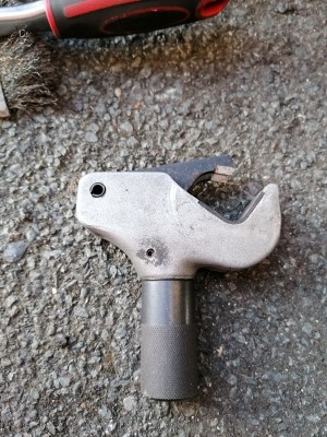

Affaire résolu on m'a prêté un outil magique
C'est fait et ça vis bien

C'était une solution envisagé
