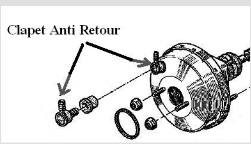

La perte d'assistance n'a rien avoir avec le liquide de frein. Il n'y a aucune liaison étanche entre l'amplificateur et le maître cylindre.
La perte d'assistance peut être dû:
1- La pompe à vide, si ses palettes internes sont usées. Elle n'arrive plus à faire une dépression suffisante lorsqu'elle est aussi sollicité par plusieurs asservissement (type wastegate du turbo)
2 - Le circuit dépression venant de la pompe est fuyard. Dans ce cas la pompe n'arrive plus à faire suffisamment le vide pour l'amplificateur de freinage.
3- Le clapet situé sur l'amplificateur est defectueux. Sa fonction est d'empêcher la dépression de repartir dans l'autre sens lors d'un appuis pédale sur un freinage.
Je parle bien d'une perte d'assistance (partie pneumatique) et non du freinage (partie hydraulique).

Une purge ça ne fait jamais de mal. Si le liquide est dans le circuit depuis plus de 5 ans, autant lui faire une grosse purge et le changer complètement. Ca lui fera encore plus du bien.
Mais ça ne resolvera pas le problème de manque d'assistance.
Sur l'assistance, je commencerai par le clapet anti-retour qui si situe sur l'amplificateur de freinage.
Pour mesurer l'efficacité de la pompe à vide. Ca se fera avec un manomètre qui mesure la depression. Si il n'y a pas - 0,9 bar en montant le regime moteur, c'est que la pompe est fatiguée. Mais généralement ça se sent aussi au niveau du turbo, on a l'impression qu'il manque de pression. Mais comme ça ne se fait pas d'un seul coup (généralement), Il faut vraiment connaître son moteur.
Quant aux fuites sur la tuyauterie, on regarde si on ne trouve pas des craquelures ou une usure par un frottement d'une autre pièce.

J'irai au plus facile, vérification du clapet anti-retour de l'assistance. Il y a juste à souffler dedans.
